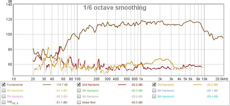

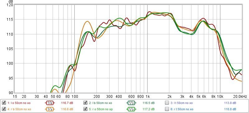

Voor de geinteresseerden nog wat metingen/plaatjes.
Omdat de drivers goed in het het hoog doorlopen en niet gaan opbreken is nu het idee om te kijken hoe ver dit door te zetten is.
Hypex FA123 plates zijn inmiddels ook binnen. Dit zijn modules met DSP, AKM dac's en 3 nCore amps per kant. Per kanaal zijn er 15 filters beschikbaar, vanaf de laptop per usb :)
