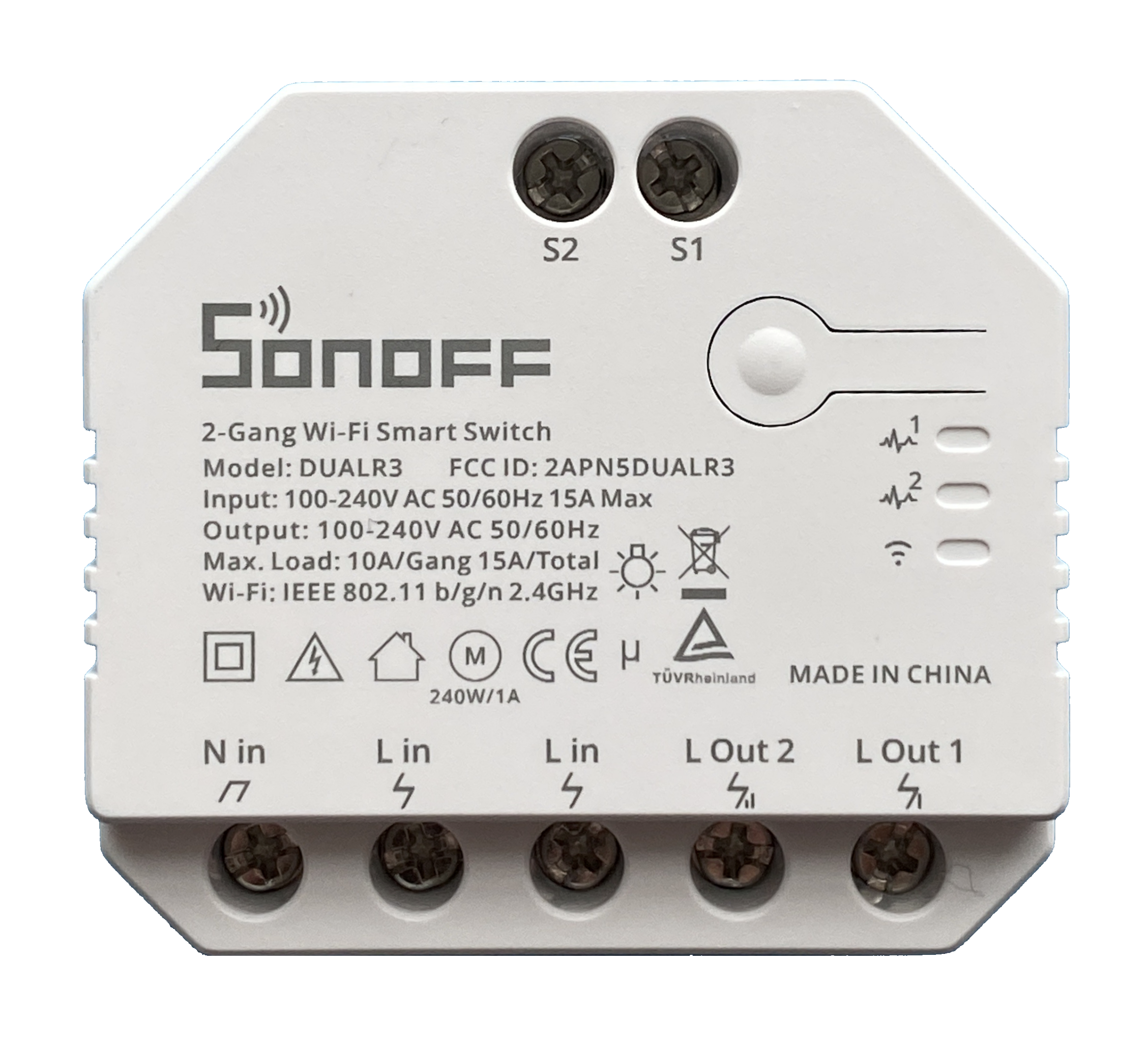

Van de week de nieuwe Sonoff DualR3 binnen gekregen en heb er gisterenavond mee kunnen spelen.
Na wat onderzoek zojuist de config geschreven voor esphome en werken!
