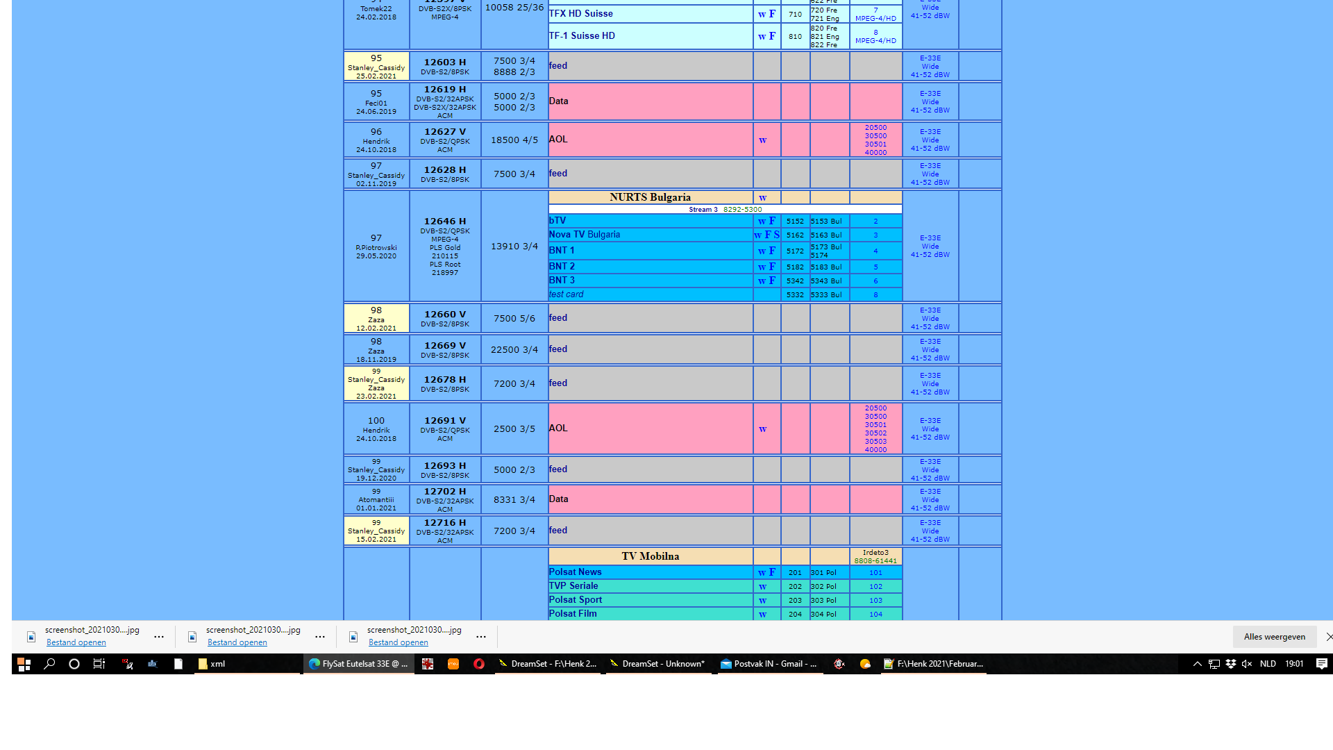

Eutelsat 33E 12646.00 H DVB-S2
PLS: Root+218997
8PSK
Stream 3
13910 3/4 KingOfSat charts update form
  zap.gif BTV Bulgaria FTA 2 5153 bul  2019-06-29 +
  zap.gif Nova TV FTA 3 5163  2019-06-29 +
  zap.gif BNT 1 FTA 4 5173 bul  2020-05-08 +
  zap.gif BNT 2 FTA 5 5183 bul  2019-06-29 +
  zap.gif BNT 3 FTA 6 5343 bul  2019-06-29 +
  mire.jpg Test FTA 8
5333 bul
2020-09-1

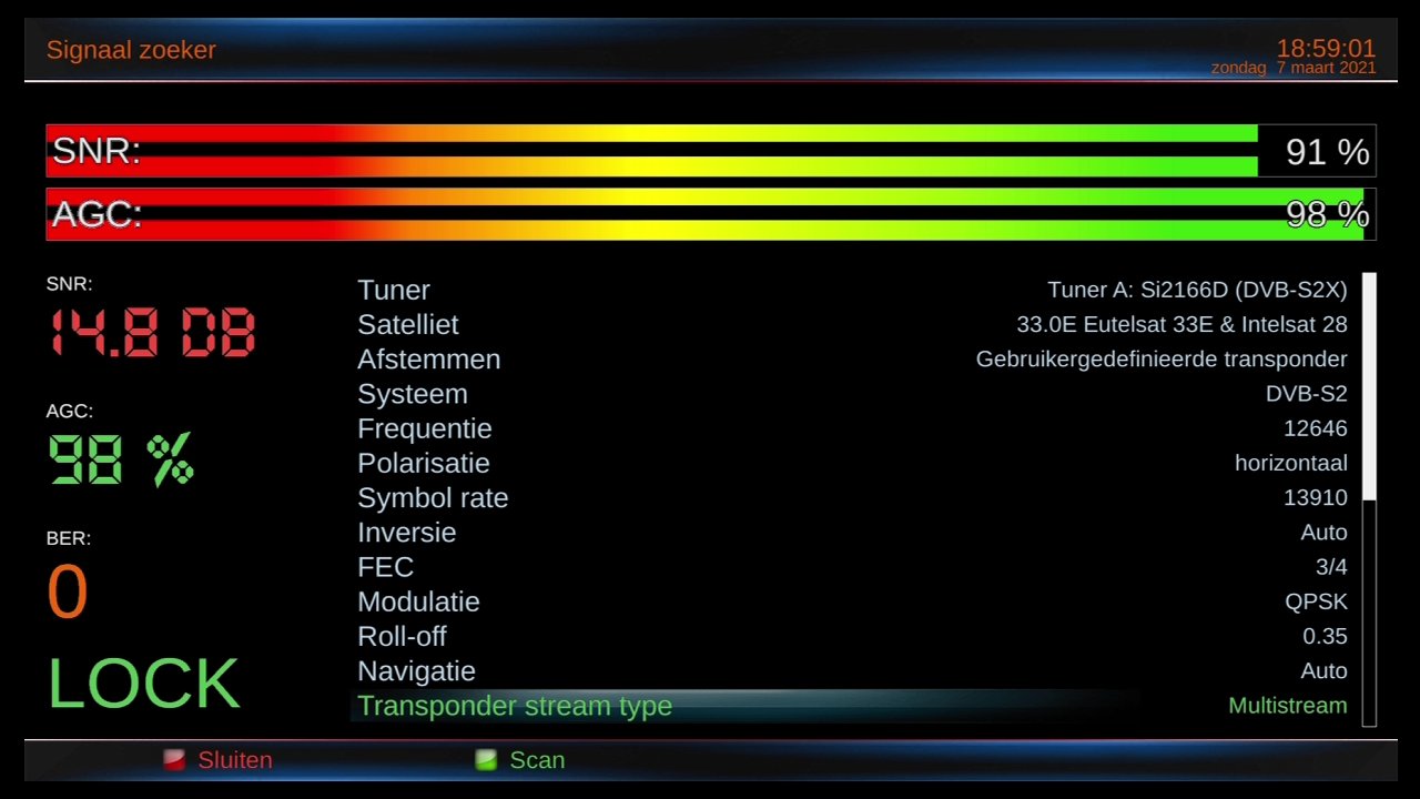

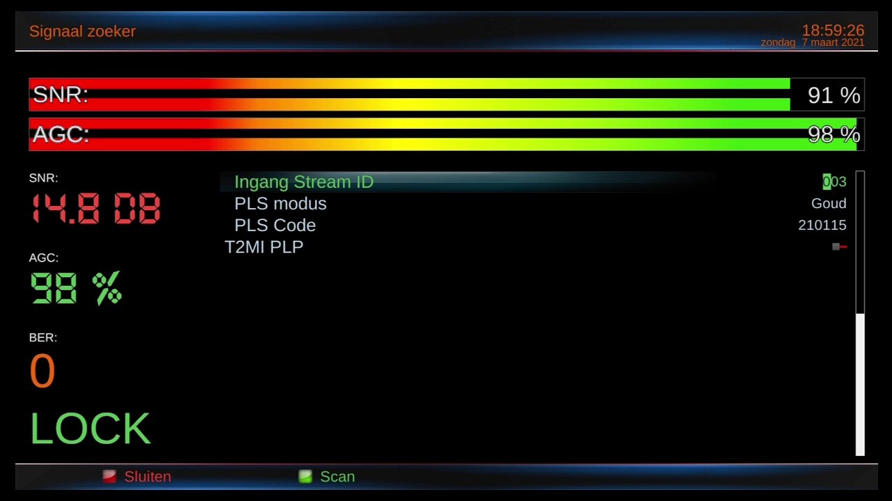

Mijn ontvanger pakt deze niet met een blindscan. Of moet ik bepaalde dingen invullen bij gebruikersgedefineerde transponder? Zo ja hoe moet ik dat invullen?
Hoe groot is je schotel?
Multistream heeft iets meer signaalsterkte nodig.
ZGemma H7S met VU+ turbo SE,Mutant HD2400,ZGemma H.2H,Clarketech HD5100c,1 meter draaibare schotel (53 oost-30 west) OpenHDF 6.5,OpenATV
Een dag niet gelachen is een dag niet geleefd!

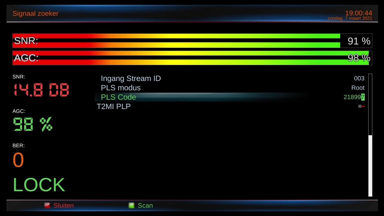

invullen volgens bijlage
of goede sat.xml gebruiken. Zie bijlage. Dan hoef je niks in te vullen
