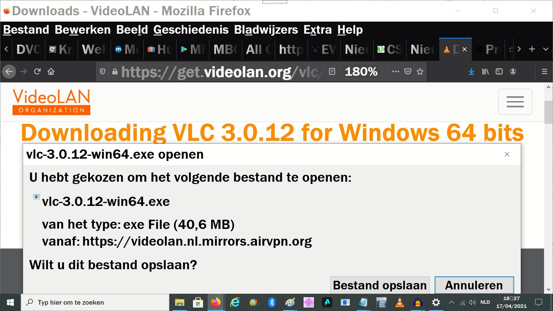

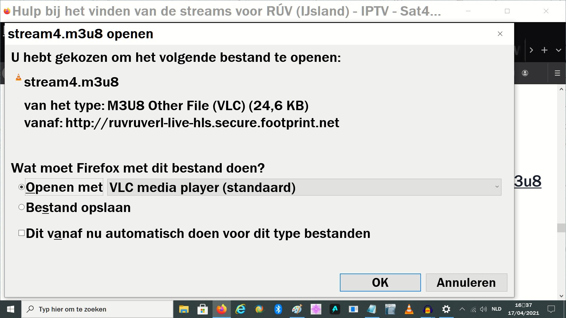

Hier krijg ik geen m3u8-links open ??

Zou in VLC moeten werken.
Laatste versie?

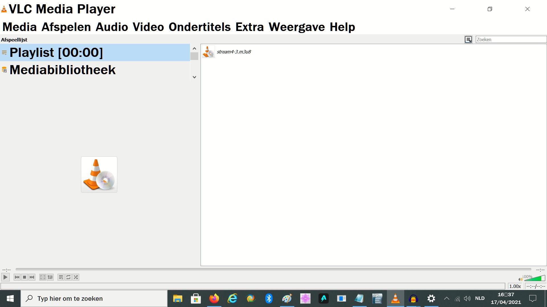

Ik heb blijkbaar de laatste versie , maar geen stream !!
Videos die op mijn computer staan , gaan wel open !!

Doe het eens als volgt:
-Rechtermuisknop op de link, kies koppelingslocatie kopiëren of selecteer de link en kopiëren.
-Start VLC
-Ctrl-N, Ctrl-C, Enter
En dat dan nog een keer maar dan met deze links:
RÚV
http://ruvruverl-live-hls.secure.footprint.net/ruv/ruv/index/stream5.m3u8
RÚV 2
http://ruvruverl-live-hls.secure.footprint.net/ruv/ruv2/index/stream5.m3u8

32 minuten geleden, Alex1970 zei:
-Start VLC
Bingo , dit wist ik nog niet 😳 , een mens leert elke dag wat bij 🙂
