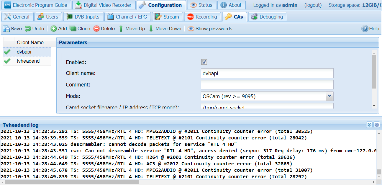

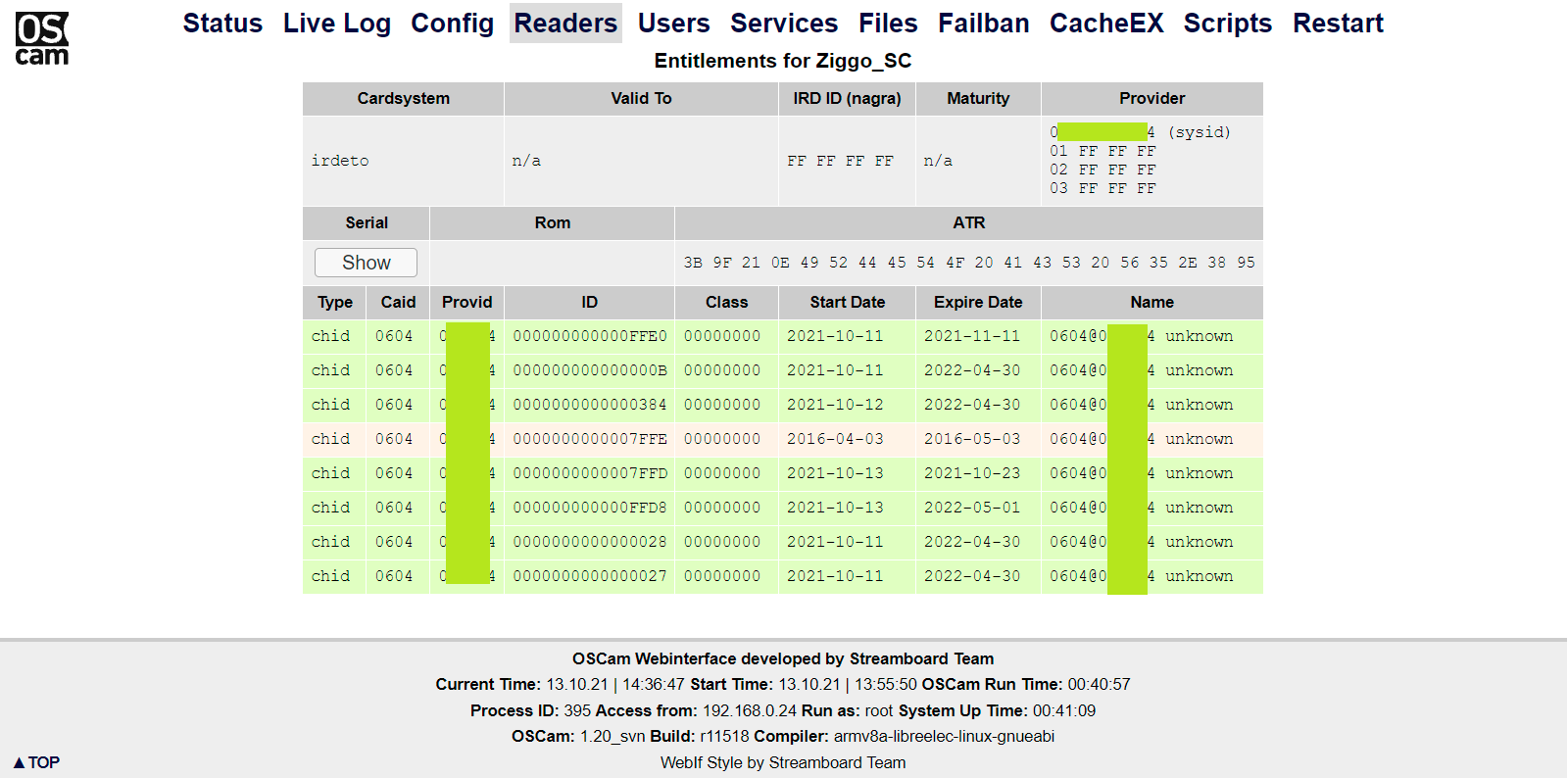

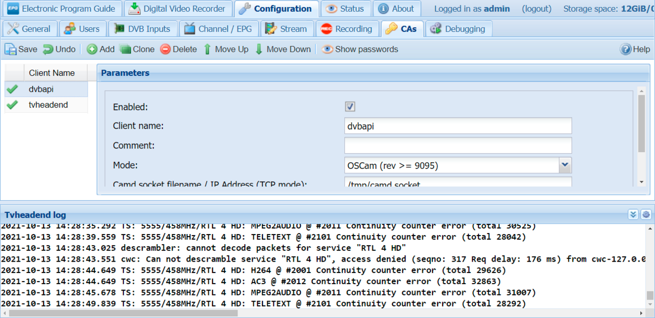

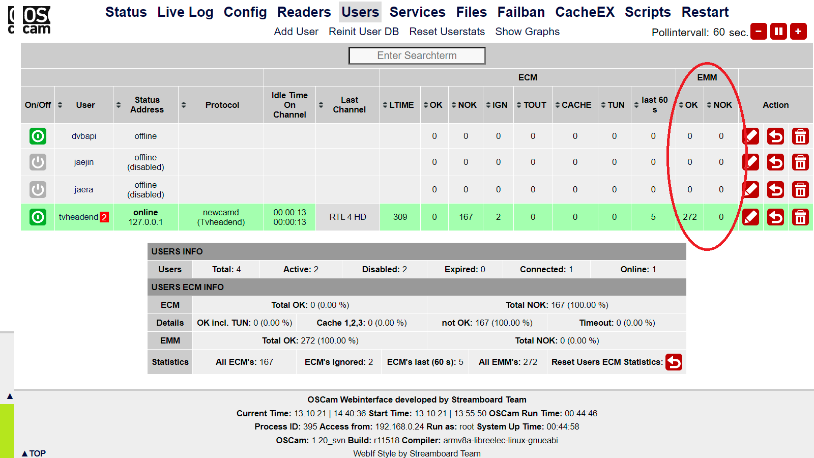

Beste allen. Het probleem is als volgt. Ik heb een geavtiveerde 0604, een TVHeadend met Homerun die netjes alle kanalen gescanned heeft op 5555 en een OScam die geconfigureerd is volgens de geldende standaard voor een 0604 kaart (volgens sommigen op dit board.)
De kaart wordt gezien, EMM's komen netjes binnen maar de kanalen worden niet descrambled (zie screenshots voor meldingen.)
Ik ben aan het einde van mijn kunnen en plaats di bericht om te kijken of iemand iets ziet wat ik niet zie.

Zo te zien is de kaart up-to-date, dus beeld zou er moeten zijn.
Nog iets wat me opvalt, heb je de newcamd key = 11223344556677889900AABBCCDD ook ingevuld bij de reader configuratie?
Vu+ DUO 4K (OpenPLi), Visiosat 13.0/19.2/23.5/28.2°E

Ik zie dat bij jou de dvbapi off line is ....
Je kunt die log gegevens eens vergelijken met jou log uit je eigen gegevens.
Op dat andere topic zie je zelfs de ATR, gr.
Zilverster.
