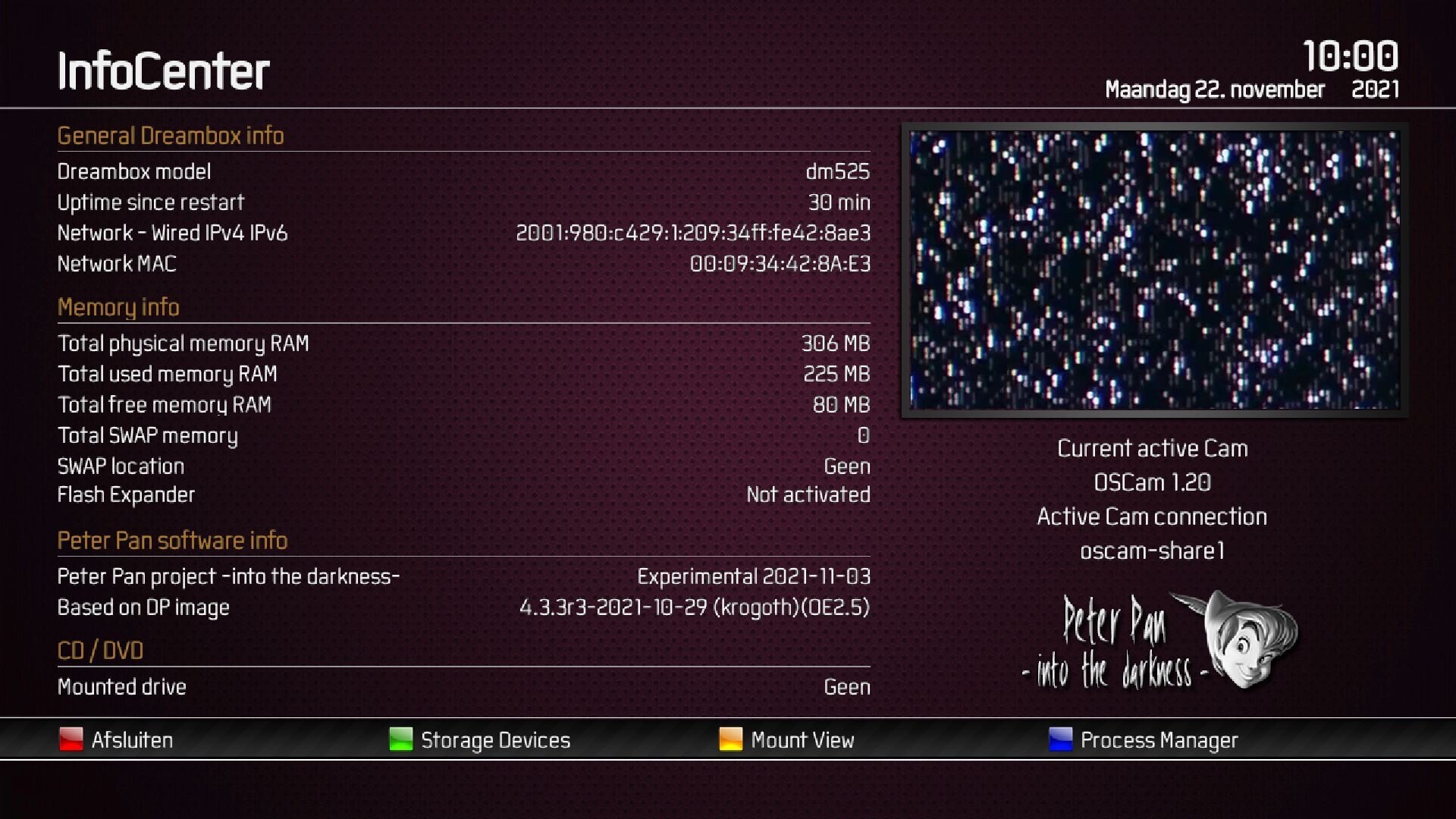

Nu Gutemine zijn kont in de krib heeft gegooid (alweer) is er ook geen directe noodzaak om bij de officiële DreamOS te blijven. Vanwege de grafische ‘look’ dus ook Peter-Pan op de DM525-Combo gezet. Uiteraard minder snel dan op de DM920 maar alleszins acceptabel. Voor geïnteresseerden kan ik een full-backup aanbieden waar de kleine bugs al zijn uitgehaald.. Overigens is dit image wel gebaseerd op DreamOS 2.5
In de backup:
Peter-Pan - into the darkness -

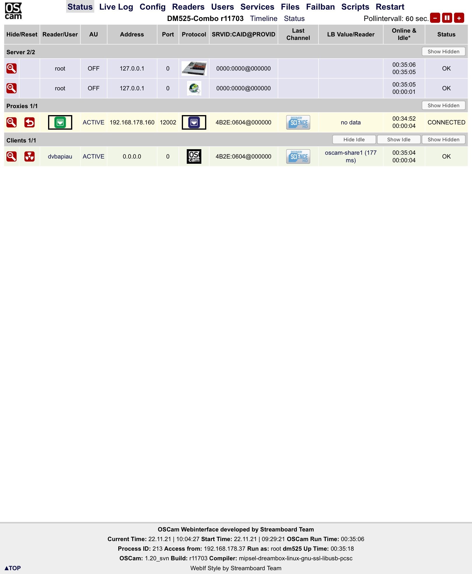

OScam 11702 met USB én PCSC ondersteuning
Readers voor: Canal Digitaal, TV-Vlaanderen, Ziggo, HD+

Update 3-11-2021
Paar kleine bugs verwijderd en software update. Picons aangepast, OScam 11703.

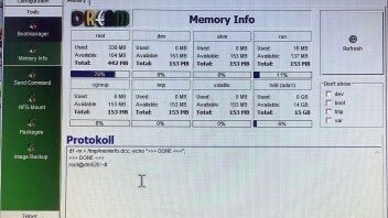

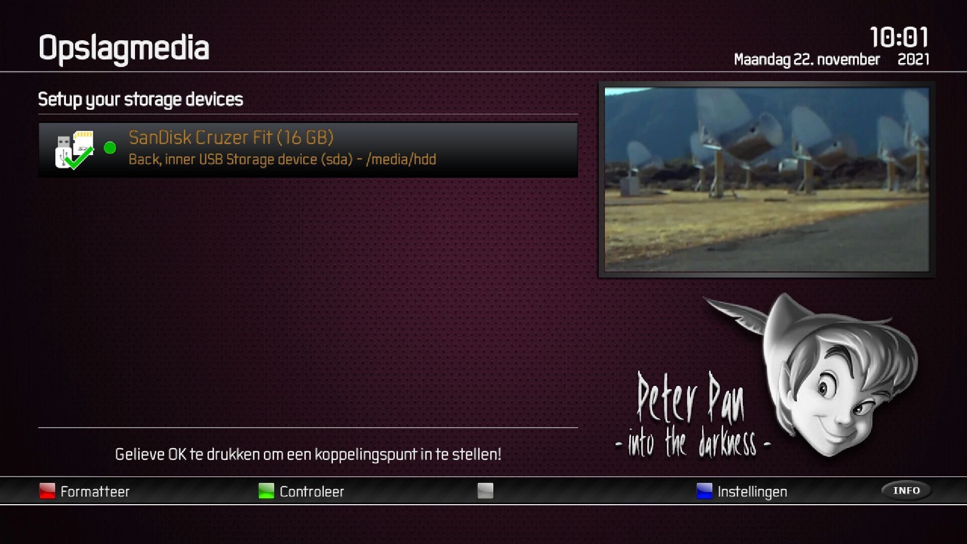

Peter-Pan is van Experimental naar Release gegaan. Weer een aantal aangegeven bugs verwijderd. Met alle zaken die ik graag heb is het image voor de DM525-Combo nog wel te behappen. Er is nog 13% geheugen over. Hiermee werkt de box ook met de PP-standard-HD skin nog prima. Handig is de geïntegreerde USB formatting tool, Satellite.xml editor.. Helaas moet deze update vers geflashed worden, een software update is helaas niet mogelijk. Dus eerst de nodige zaken backuppen..
Update 6-11-2021
Nu ook een online update mogelijk. Let wel op voldoende ruimte. Met mijn setup (picons etc.) was 13% vrij geheugen te weinig! Er komt een complete Enigma2 van 44.7 Mb mee die ook nog uitgepakt moet worden. De GUI geeft de fout niet door als er “no space left on device” is. Een groot picon bestand dus liever op een USB stick bewaren (maakt voor de snelheid nauwelijks uit).
Als je de skin PP-standard-HD of FHD gebruikt ook even een ‘do the magic’ doen!
Update 12-11-2021

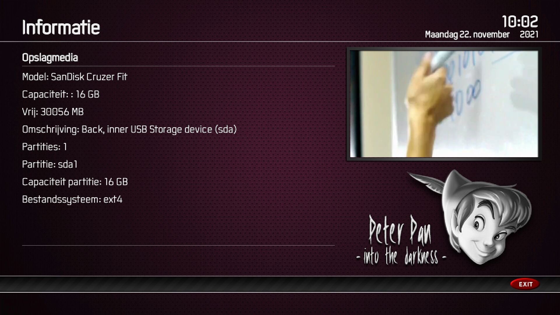

Kleine update. Service icons aangepast, kleine grafische foutjes opgelost. Picons (en andere zaken) kunnen naar media/ppmedia gekopieerd worden. Ppmedia is een symlink naar het eerste gemounte opslagmedium… Zo scheelt het 11% extra ruimte door de picons hiernaartoe te kopiëren..
