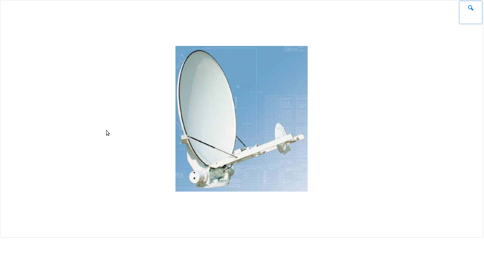

Aha 🙂
Ik moet zeggen , Triax zijn handige schotels , echter telkens ....
wanneer de motor naar een positie draaide , dan moest ik soms een tikje terugdraaien
en dan weer naar de gewenste positie , nu met de gregorian , alles pico bello 🙂

Dat kan te maken hebben met speling in de rotor, de stab motor staat er bekend om, ook  na lange tijd, ook met
aandraaien van de vleugelmoeren wil de schotel wel eens verdraaien.
Om er zeker van te zijn dat de schotel gelijk loopt op de clarckbelt pas ik voorzigtig de duw/ trek methode toe
bij  de uiterste sateliet hoek en als dat in beide richtingen klopt zodat neutraal het beste signaal geeft  staat de
schotel goed afgesteld.

Euh ?? Nooit gehad zelfs !!
Ik hou het nu bij mijn greg 90 , geheel geen geklooi meer gehad 🙂
Beste schotelaankoop ooit , dank zij Mojo en een goede technieker 🙂
