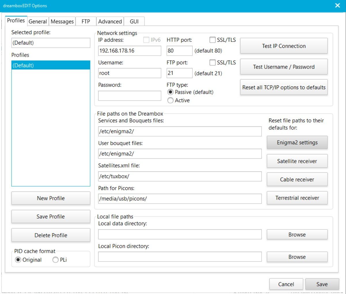

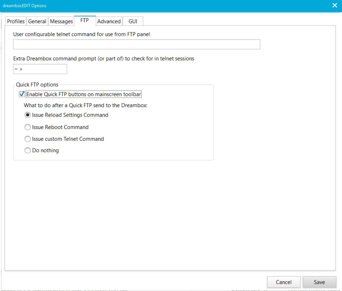

Tonskidutch Geplaatst: 30 januari 2022 Geplaatst: 30 januari 2022 DreamboxEdit Options / Enigma2 settings gebruiken DreamboxEdit Options / FTP / reload aangevinkt No Rhyme No Reason LTJ Xperience, Jackson Sloan
