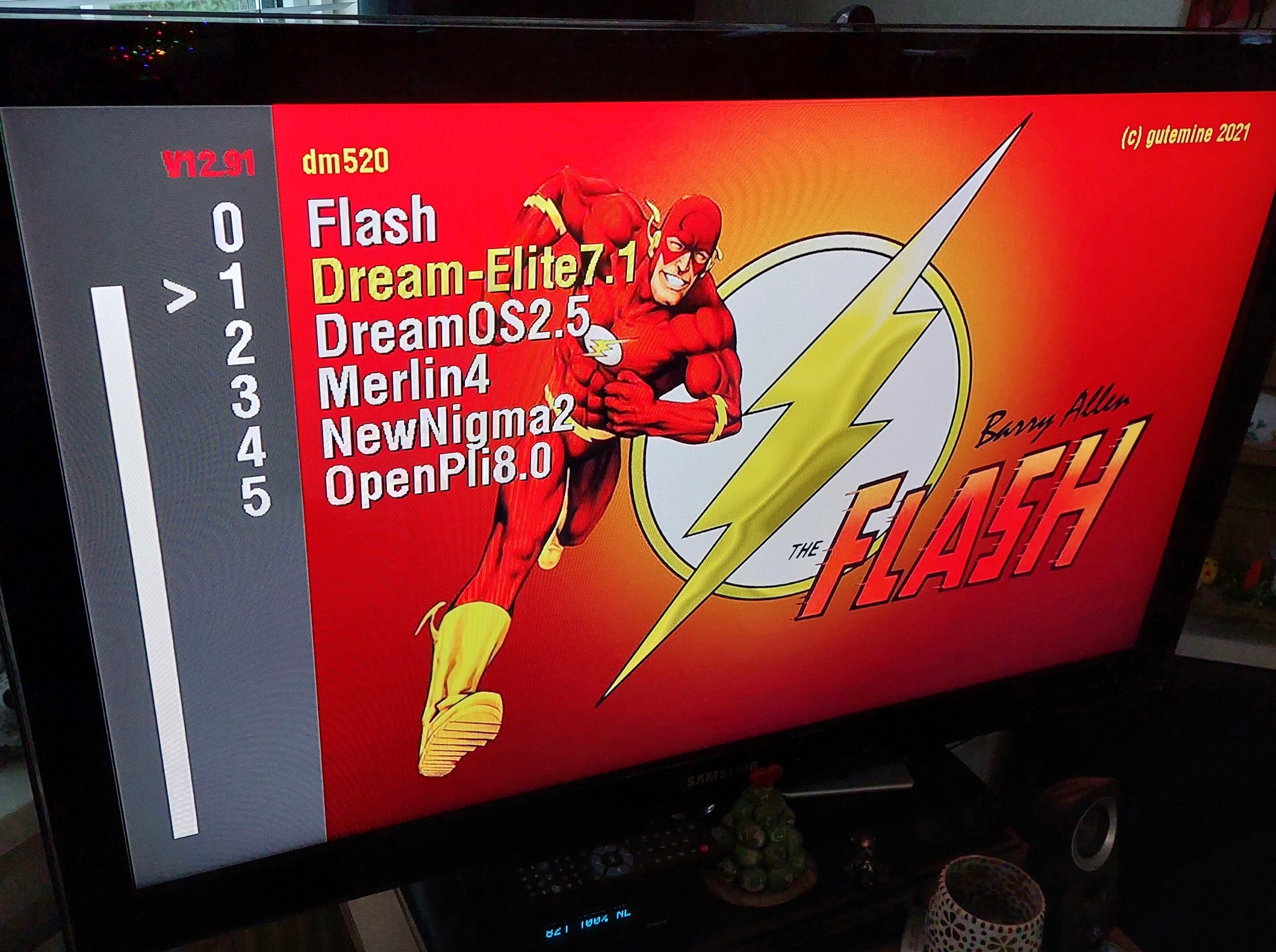

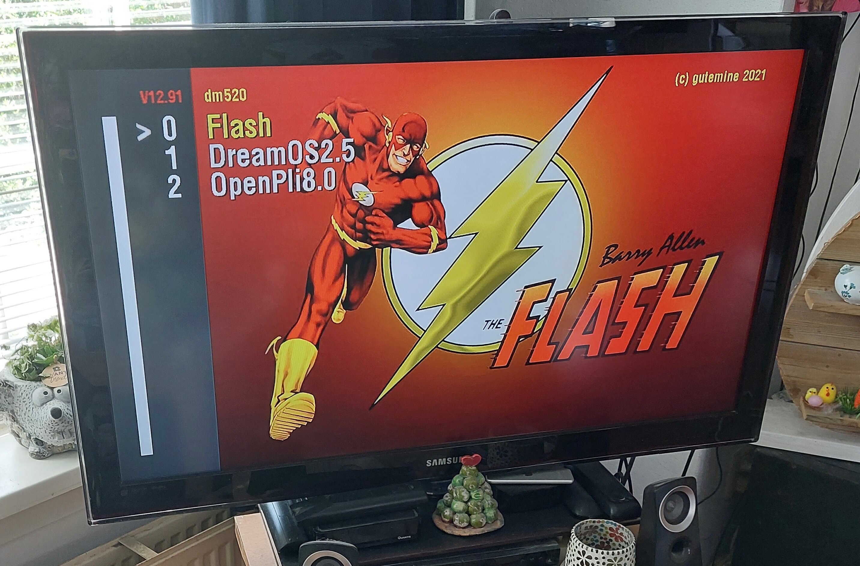

Ondanks het feit dat @Gutemine zijn feed heeft verwijderd en daarmee ook de support op Barry-Allen is het gebruik ervan nog steeds mogelijk. Juist voor deze oudere boxen (met weinig flash geheugen) is dit nog heel interessant. Zo kun je op deze box toch de luxe bezitten om eenvoudig meerdere images te gebruiken. De grootte van de USB stick bepaalt feitelijk het aantal mogelijke images. Zelf heb ik een 16GB USB 2.0 Stick gekocht en deze in 3 partities verdeeld:
1. sda1 als /media/hdd
2. sda2 als Barry-Allen 12.91
3. linux-swap
Inmiddels dus 6 images die prima draaien. Flash op 74% bij een geselecteerd image, de USB zit nu op 70% vol.. Feitelijk zouden er nog 2 images bij kunnen, maar dan is de USB randje-vol.. Buiten de NewNigma2 draaien de geselecteerde images normaal (als een gewoon image in flash zónder MultiBoot). De NewNigma2 maakt de box wel flink trager.
