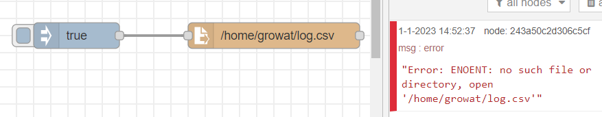

Omdat het mij tot nu toe niet gelukt is om mijn csv file uit
te  lezen in Home assistant probeer ik het nu maar met NR.
Echter de file wordt niet herkend.
Iemand een suggestie?
Dit is het path;
En dit is de foutmelding in NR;

  • Oplossing
Het is gelukt met Node-RED.
Blijkbaar kan NR alleen files lezen in de directory;
/usr/share/hassio/share, daar staat de log-file.
In NR kun je dat af met /share/log.csv.
