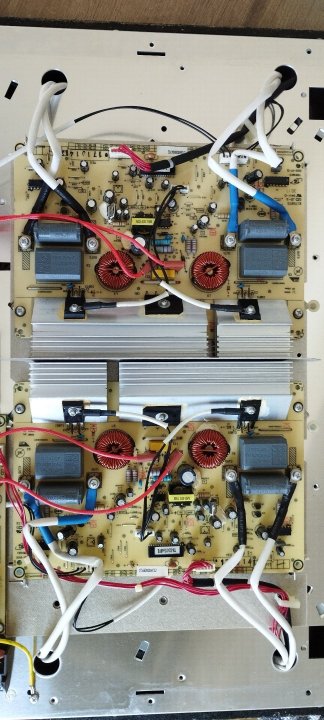

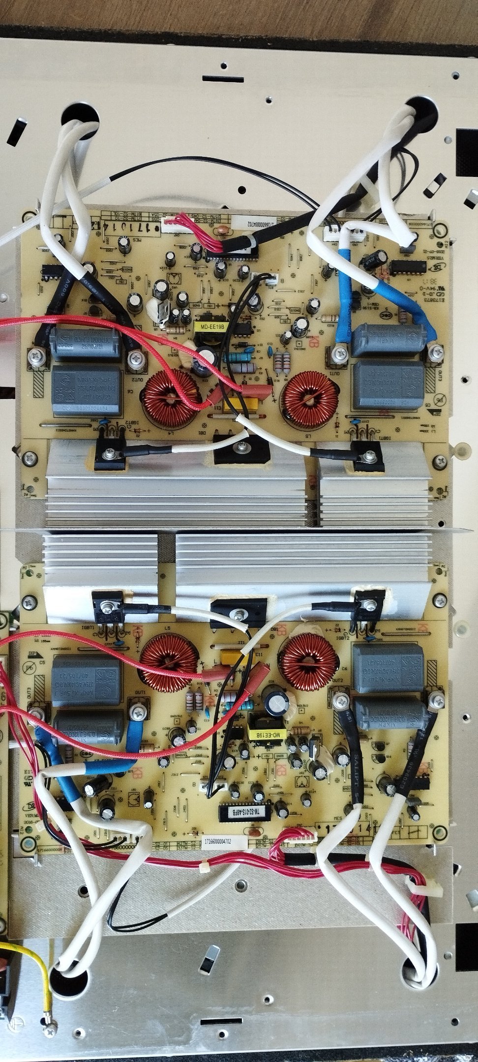

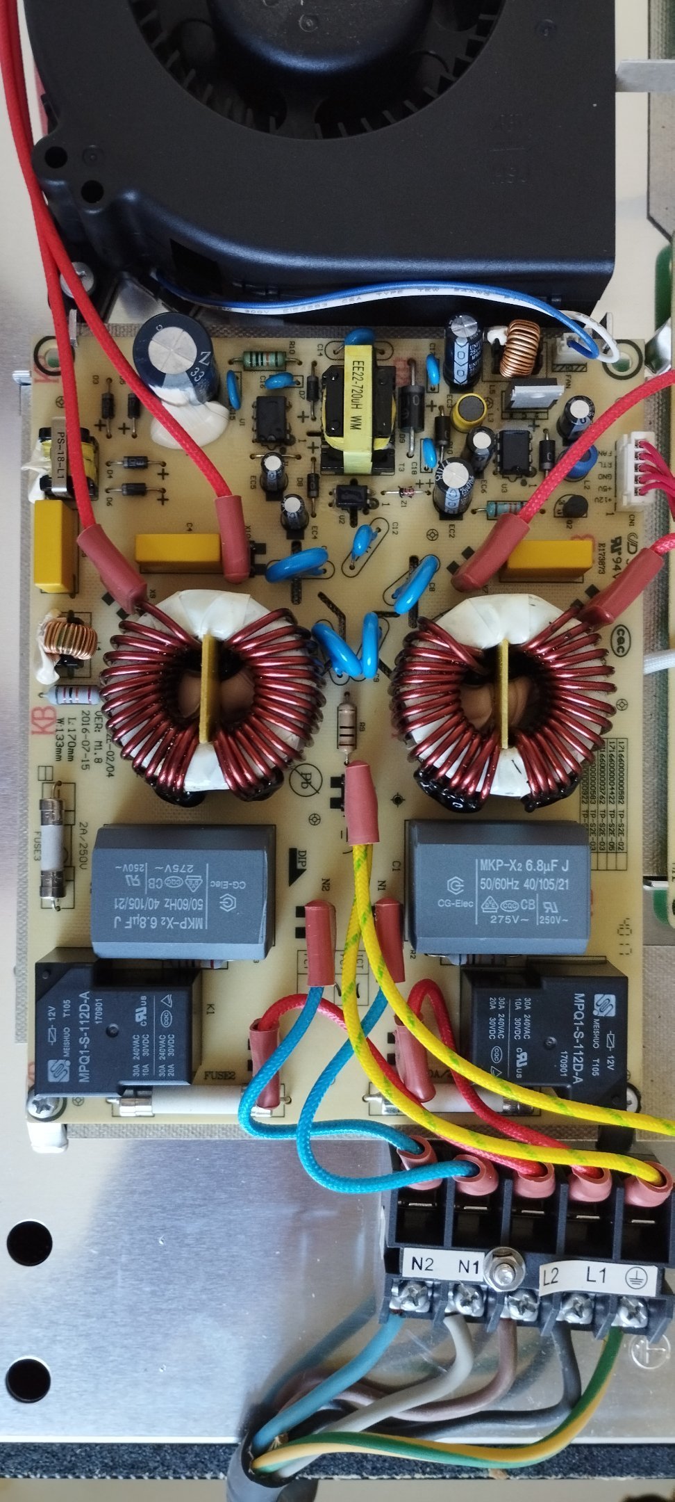

Hallo allemaal,
Deze kookplaat is ermee gestopt.
Branden geen lampjes meer op de glasplaat.
Touch bediening werkt ook niet.
Waarschijnlijk gekomen door stroomonderbreking meterkast.
Weet ik niet zeker, wel op dezelfde dag.
Heb deksel eraf gehaald en stekker op voeding gemeten, zie foto.
12v = ok
5v = ok
Ground = ok
RTL = geen idee wat dit is
Fan = word nu niet aangestuurd
Zekeringen = ok
2 fases en 2 nul komen binnen op de voeding en er staat ook spanning op.
Ik vermoed dat het touch printje / aanraaksensors defect zijn.???
Hoe kun je dat simpel testen is mijn vraag.
Want die aanraaksensors kun je zeker niet even kort doorverbinden???
IMG_20230615_131444.thumb.jpg.f2864be1eae36f7e42080985d60bdcee.jpgIMG_20230615_131436.thumb.jpg.ce4db2d44c96d54952669fe45be3efdb.jpg

Als iets niet meer werkt nadat de spanning een tijdje is weggeweest is het vaak een elco.
Kijk of je ergens bolle elco's ziet, of kleine elco's die ergens vlak bij een koelplaat staan.
Deze durven ook nog al eens uitdrogen.
Maar het kan natuurlijk ook wat anders zijn en dan is het moeilijker.
mvg
dreambox two ,  BigBisat met Smart Titanium, Alps, en 2 X Inverto Black Ultra
VU+ solo2 met defecte tuners
12volt en 5volt oke met een scoop gemeten ?
Als er veel rimpel (gras) op staat meet je wel gewoon 12 of 5 volt maar werkt de besturing niet.
Als het niet kan meten kan je ook een elco over de 5 volt en min (ground neem ik aan) zetten.
En wellicht ook over de 12volt en min.
Zit er geen besturing (ic controller?) op wellicht type opzoeken voor datasheet en dan meten met datasheet gegevens.
