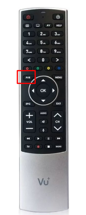

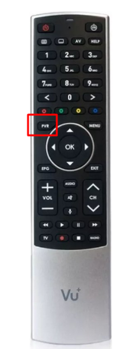

Tonskidutch Geplaatst: 21 juli 2023 Geplaatst: 21 juli 2023 Quote Hallo Ich habe einige HDTV 1080p AV1 Filme erhalten, aber ich kann sie nicht mit dem Media Player Plugin abspielen... Gibt es eine Lösung? DANKE! zag je bericht al voorbij komen 😁 op ander forum heb je ook al geprobeerd af te spelen via de PVR knop, dus opnames op hdd afspelen via de standaard player Mr. Blue Sky Electric Light Orchestra

Tonskidutch Geplaatst: 21 juli 2023 Geplaatst: 21 juli 2023 12 minuten geleden, yvessr zei: PVR knop ??? Mr. Blue Sky Electric Light Orchestra

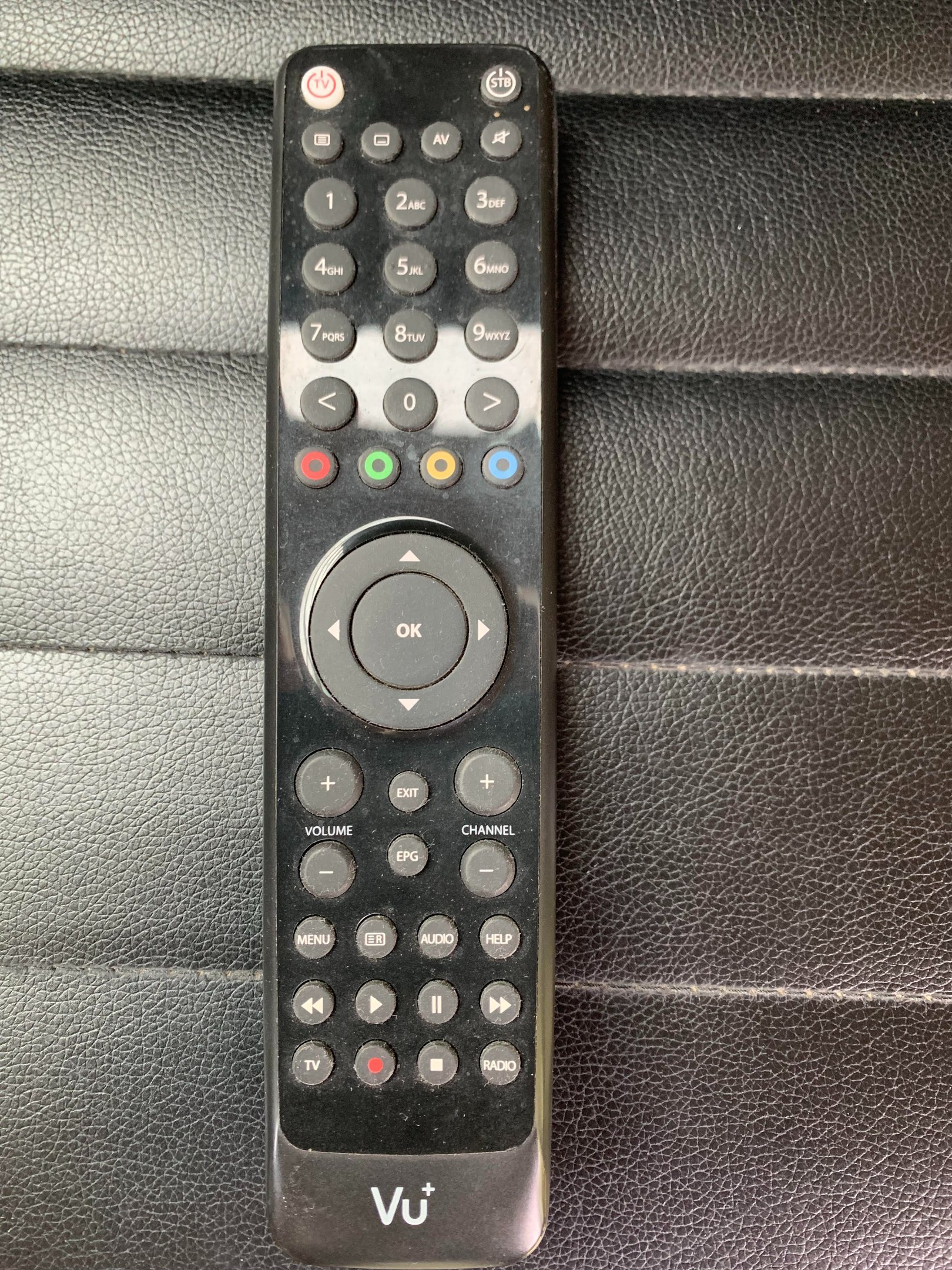

yvessr Geplaatst: 21 juli 2023 Auteur Geplaatst: 21 juli 2023 Bedankt voor je hulp... - de afstandbediening van de Zero heeft blijkbaar geen PVR knopje... ? - waar kan ik die plugin vinden ? Ik vind hem niet in de standaard plugin lijst. Vu+ Zero: OpenPli 8.3
Oplossing Tonskidutch Geplaatst: 21 juli 2023 Oplossing Geplaatst: 21 juli 2023 (aangepast) geinig nu dacht ik dat je een Ultimo4K had met desbetreffende afstandbediening en die oude Vu+ Zero gaat het niet doen, ook niet met je OpenPli 8.3 (in tegenstelling tot wat je op de handtekening hebt had geschreven) als we van de externe forum berichten uitgaan. 21 juli 2023 aangepast door Tonskidutch voltooid verleden tijd Mr. Blue Sky Electric Light Orchestra
