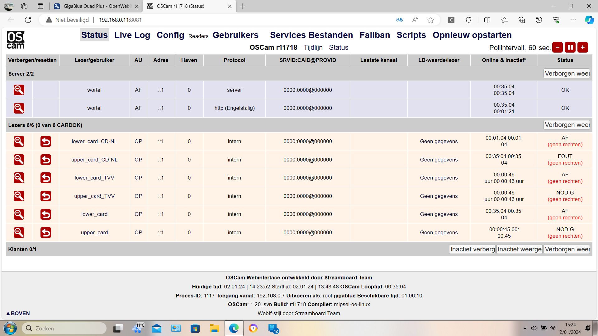

51 minuten geleden, bellejt zei:
etc/tuxbox/config en niet tubox .Ook de oscam geaktiveerd en attrib op 755 ?
Ps: de oscam gewoon downloaden uit de feeds en die zou na het zetten van de config bestanden direct moeten werken
alleen dat config bestand in de map oscam of alle bestanden de atributen op 755 zetten
enkel je oscam op 755 .Die staat in de map usr/softcams maar die is opgestart want anders heb je geen webif.Denk dat je een verkeerde oscam.server hebt want geeft geen rechten voor je kaart.Je hebt trouwens alles dubbel staan voor beide readers en dat kan niet goed gaan

alles werkt nu na lang zoeken in de img script aangezet en beeld .
zo zie je maar dat ieder img anders werkt.
was gewoon met pli te werken en daar hoef je dat allemaal niet te doen.
