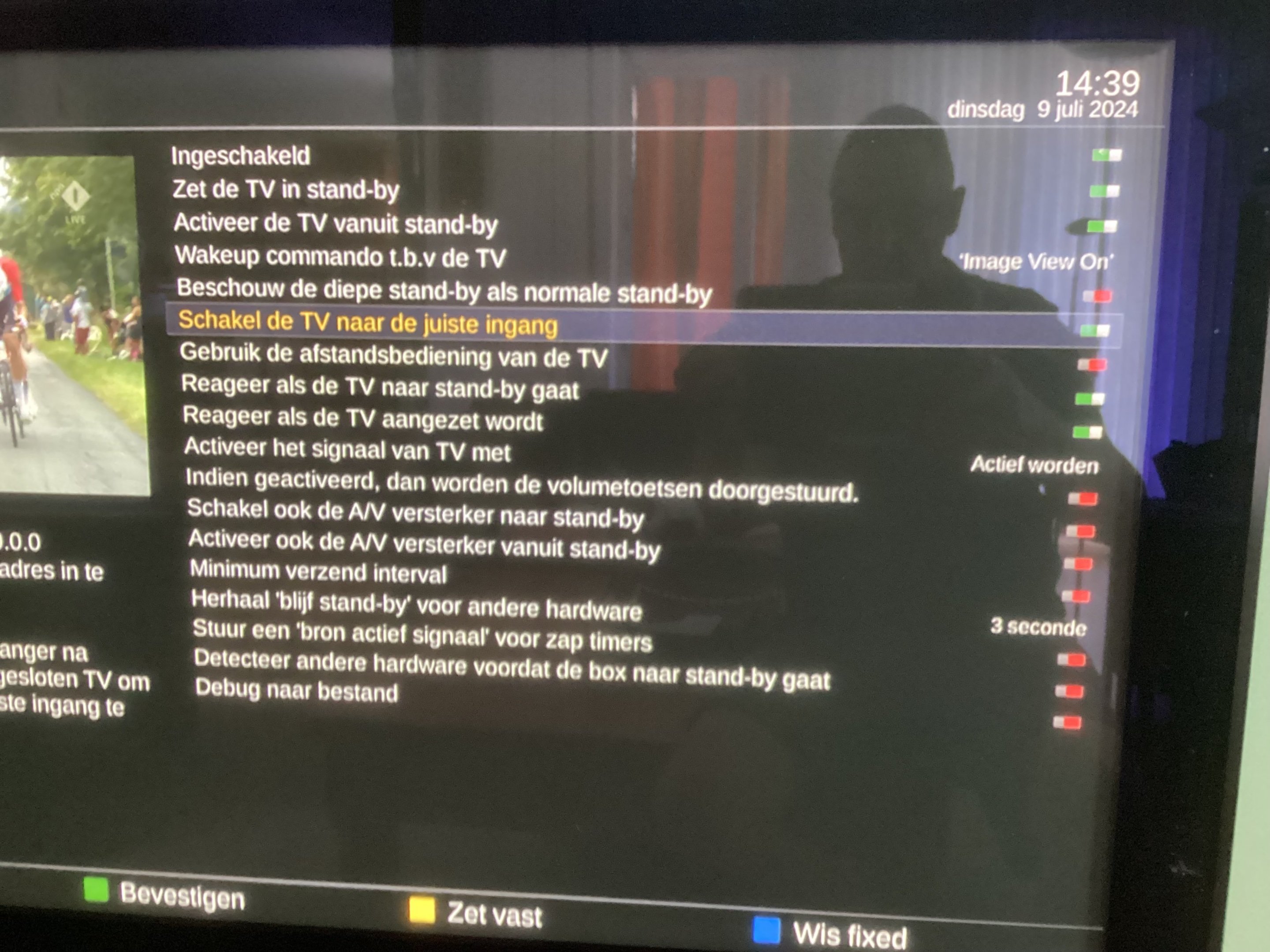

Grenzgenger Geplaatst: 9 juli 2024 Geplaatst: 9 juli 2024 Tot voor kort was het altijd mogelijk om met de afstandsbediening van de VU uno 4K se de tv aan te zetten. Een paar weken geleden werkte de receiver niet meer en ben ik teruggegaan naar *** en daar hebben ze een software-update gedaan, toen werkte hij weer als vanouds. Echter bij thuiskomst een probleem. Als ik de afstandsbediening van de receiver gebruik gaan zowel de receiver al de tv gelijktijdig aan maar de tv gaat niet naar de juiste HDMI ingang, dit moet ik weer handmatig met de afstandsbediening van de tv doen. Waar zit deze instelling, ik kan hem niet vinden…
Tonskidutch Geplaatst: 10 juli 2024 Geplaatst: 10 juli 2024 Na een software update werkte het bij de verkoper. En nadat de receiver aan de TV ingang thuis hangt niet meer m.b.t. de automatische selectie door de TV op de juiste HDMI ingang. Plus al die instellingen op je scherm... a ) bij de verkoper aan welke HDMI poort was die aangesloten de HDMI ARC of een andere HDMI ingang? (verschillende TV modellen/merken) b ) Stond de TV van jouw nog in standby toen je her aangesloten hebt of was die stroomloos? c ) Heb je die drie buttons ooit gebruikt, groen geel blauw, want daarmee (volgorde) blauw geel groen stuur je opnieuw een HDMI-CEC aanvraag en bevestigd die. Ik heb ondervonden dat als je een van de apparaten uit de HDMI-CEC keten haalt door het toestel via de stroomknop uit te schakelen dat je alle die apparaten in de keten weer opnieuw moet starten via die stroomknop in de volgorde van de signaal gever, dus de receiver. Je hebt ook op de TV nog een menu voor HDMI-CEC die automatisch de Bron herkent, die zal natuurlijk op automatisch moeten staan mbt de HDMI ingangen. Something's Jumping In Your Shirt Lisa Marie, Malcom Mclaren, The Bootzilla Orchestra
Grenzgenger Geplaatst: 10 juli 2024 Auteur Geplaatst: 10 juli 2024 Hallo, bedankt voor je reactie! a) geen idee wat ze bij *** gedaan hebben. b) onze tv staat altijd stand-by c) deze toetsen nog nooit gebruikt, ga hier wel mee aan de slag! Groet Marcel.
