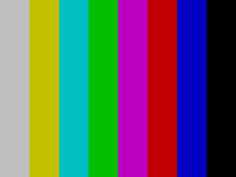

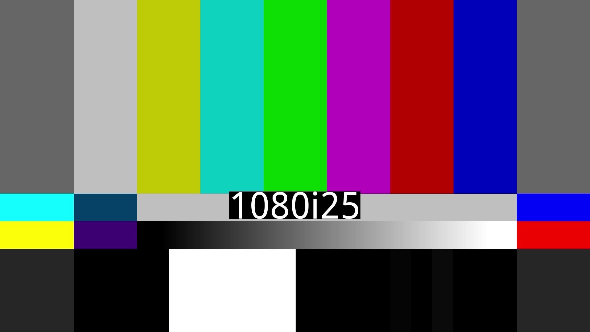

Express AM 6 - 53° Oost:
11.660 h 10.500 fec 2/3 DVB-S2 QPSK
"MASHAL TV" is vervangen door "TEST 3" met testbeeld

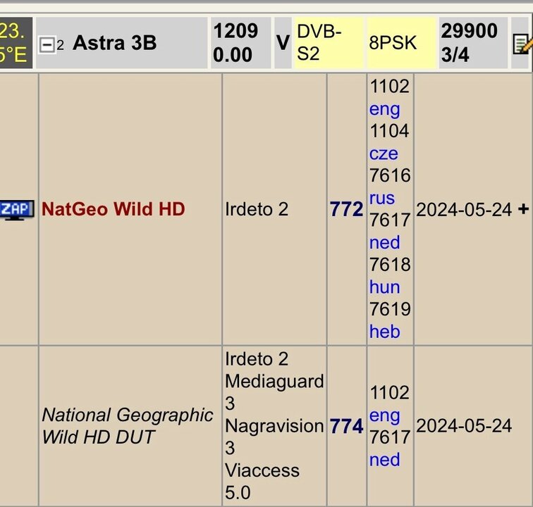

Astra 3B/C - 23,5° Oost:
Poolse FTA-radioprogramma's verlieten positie 23.5 Oost
De radiominimultiplexen Grupa Agora en Grupa RFM worden niet langer uitgezonden via de 11648 Н en 11651 H vanaf de Astra 3B-satelliet. Het houdt verband met het einde van de levensduur van deze satelliet, die over een paar maanden buiten gebruik zal worden gesteld.
de zenders zenden nu alleen nog uit via de Eutelsat 16A op 16° Oost
technische parameters - Grupa ZPR Media (radiomultiplex):
• Eutelsat 16A (16°O), 12,682 GHz, pol H, SR 7425, FEC 2/3, DVB-S2/8PSK, FTA
technische parameters - Grupa Agora (radiomultiplex):
• Eutelsat 16A (16°O), 12,731 GHz, pol H, SR 1697, FEC 2/3, DVB-S2/8PSK, FTA
technische parameters - Grupa RFM (radiomultiplex):
• Eutelsat 16A (16°O), 12,734 GHz, pol H, SR 3780, FEC 4/5, DVB-S2/QPSK, FTA

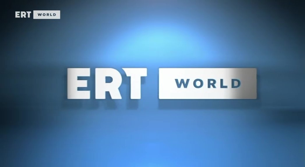

"ERT World" Nieuw op 11.823 H 27.500 FEC 3/4 8PSK
parallel aan de uitzending op 12.169 h 27.500 FEC 3/4 8PSK
Name: "ERT World" Provider: "NOVA"
11823, H, 27500 8PSK FEC 3/4
13.0°E (0130 - Eutelsat Hot Bird 13F/G)
4:2:0 720x576 50fps 1123kbps 16:9
NetwordID: 318 TransponderID: 5500 ServiceID: 313
Video: 531(H.264) Audio: 651 - gre
PCR: 531 PMT: 60 Teletext: 0

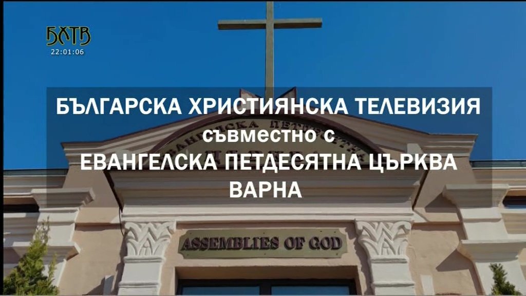

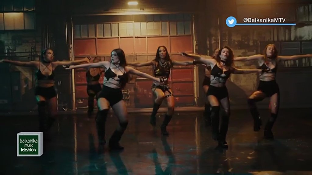

Hellas Sat 3/4 - 39° Oost:
Name: "BHTV" Provider: "Bulsatcom"
12195, H, 30000 8PSK FEC 5/6
39.0°E (0390 - Hellas Sat 3/4)
4:2:0 720x576 25fps 723kbps 16:9
NetwordID: 1 TransponderID: 2 ServiceID: 325
Video: 860(H.264) Audio: 861 - bul (AAC-ADTS)
PCR: 860 PMT: 859 Teletext: 0
"BHTV" zendt opnieuw ongecodeerd uit op 12.482 v 30.000 fec 7/8
"FEN TV" , "Fen Folk TV" en "Balkanika" zenden opnieuw ongecodeerd uit op 12.195 h 30.000 fec 5/6 8PSK
