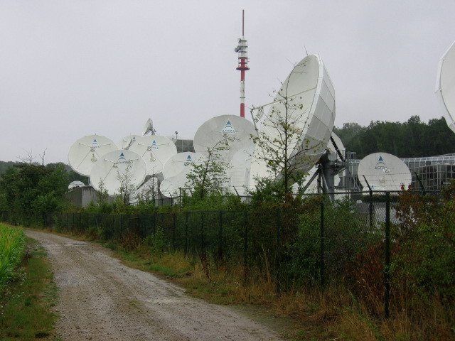

Gebeurd het overzetten van TP's naar de Astra 1P gewoon vanaf SES-Astra in Betzdorf in Luxemburg en hoe werkt dat precies.
Ik ben daar jaren geleden tijdens een vakantie in Luxemburg een keer naar toe geweest.
Het ligt hoog in de heuvels, is vrij lastig te bereiken over smalle weggetjes, maar heel interessant om te bezoeken.
Je komt uiteraard de poort niet in, maar je kan wel langs de hekken lopen.
Daar staan ontzettend veel schotels,  de grootste zijn wel meer dan 10 mtr. in doorsnee.
aangepast door dirk044
Typefout hersteld

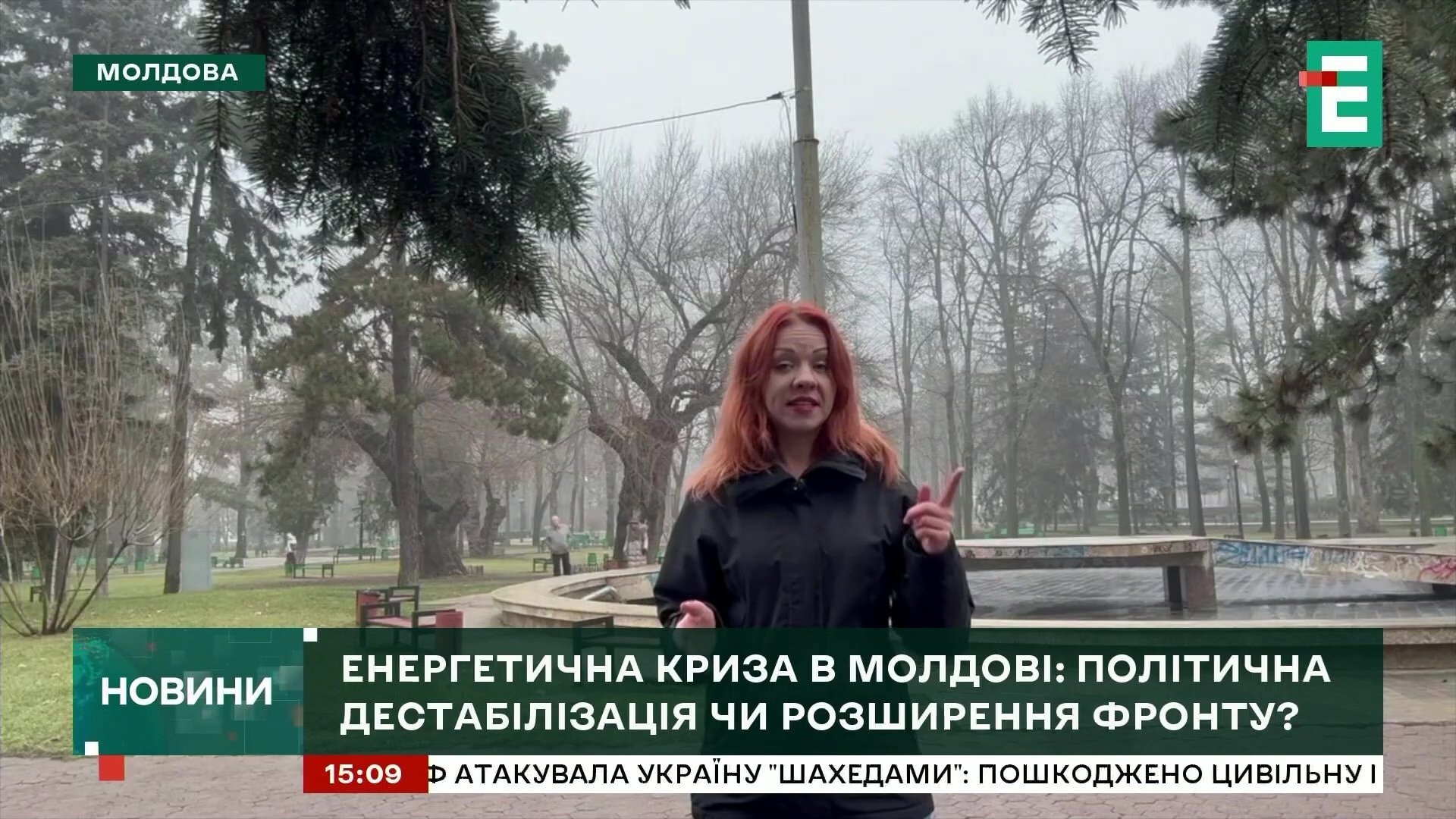

Astra 4A / SES-5, 4,8° Oost:
12.073 H 2/3 30.000 DVB-S2/8PSK:
HD-versie van  Espreso gestart FTA
12.284 V 3/4 27.500 DVB-S/QPSK:
de uitzending van het kanaal WE-UKRAINE+ is vervangen door een stilstaand beeld met nieuwe parameters die periodiek wordt afgewisseld met live uitzendingen
deskundigheid door ervaring
hoi,
image.png.ed3a1474af54d0cf4f9003e3ffab7824.png / coderingsnieuws e.d.:
* betekent gecodeerd / zal worden gecodeerd.
** WAARSCHUWING - Technisch gebabbel hieronder! **
Name: "Espreso TV HD"
12073, H, 30000 8PSK FEC 2/3
4.8°E (0048 - Astra 4A SES-5)
4:2:0 1920x1080 50fps 2984kbps 16:9
NetwordID: 85 TransponderID: 4219 ServiceID: 7580
Video: 7581(H.264) Audio: 7582 - ukr
PCR: 7581 PMT: 7580 Teletext: 0
bron: https://www.medienboardonline.de
