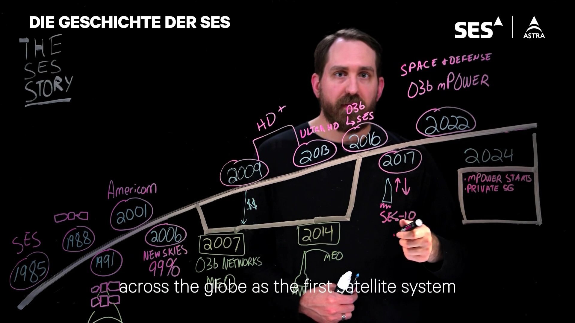

ASTRA 19,2° Oost:
14 HEVC/HD/FTA demokanalen op Astra 19.2° Oost
Astra Demo ongecodeerde kanalen in HEVC HD FTA
SES zendt verschillende promotievideo's uit in het Engels en Duits. Dit zijn zeer gedetailleerde materialen waarmee u zich kunt verdiepen in de wereld van SES Astra.
De video's gaan over de nieuwste projecten en diensten van SES , waaronder de bouw en lancering van de nieuwe Astra 1P , maar ook over de geschiedenis van de satelliettechnologie en de geschiedenis van de Astra- satellieten . Daarnaast worden instructies gegeven over de constructie, installatie en afstelling van de satellietantenne.
Het demomateriaal is bekend van de Astra Demozenders , die verschenen na het einde van de SD-uitzendingen bij de Duitse publieke omroep ARD . De meeste Astra Demo- kanalen zenden echter uit in MPEG-2/SD op DVB-S/QPSK-transponders
