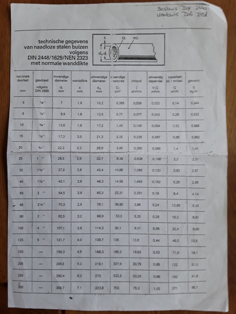

RicardoBelli Geplaatst: 21 juni 2025 Geplaatst: 21 juni 2025 De mast die ik heb zit nog nieuw in de verpakking, deze heeft een diameter van 2 " = 60,3 uitwendig en is 60/1800
RicardoBelli Geplaatst: 21 juni 2025 Geplaatst: 21 juni 2025 Dus 1800 mm lang ,en is de robuuste onder de broertjes
RicardoBelli Geplaatst: 21 juni 2025 Geplaatst: 21 juni 2025 De mast die ik heb zit nog nieuw in de verpakking, deze heeft een diameter van 2 " = 60,3 uitwendig en is 60/1800 misschien heb je wat aan deze tabel.
rick8245 Geplaatst: 21 juni 2025 Auteur Geplaatst: 21 juni 2025 3 minuten geleden, RicardoBelli zei: De mast die ik heb zit nog nieuw in de verpakking, deze heeft een diameter van 2 " = 60,3 uitwendig en is 60/1800 misschien heb je wat aan deze tabel. Dank voor de tip maar ik ga eerst de kleinere beugels eventueel in combinatie met zelftappende schroeven aanbrengen en dan wachten op wind......die er voorlopig niet aan schijnt te komen.

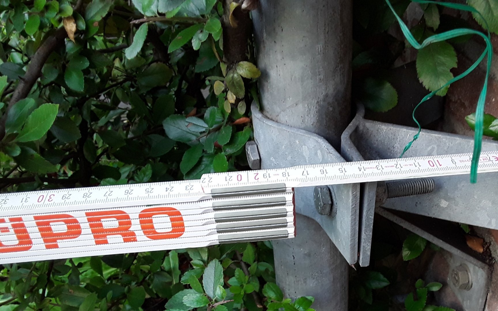

RicardoBelli Geplaatst: 21 juni 2025 Geplaatst: 21 juni 2025 Of doorheen boren en dan de bout er doorheen dan weet ik zeker dat hij niet meer verdraaid . En dan een zelfborgende moer erop ik bedoel die met zo,n blauwe kunstof ring in de moer .voor jou is misschien m6 het beste ivm de dunnne buis .mvg Ricardo
RicardoBelli Geplaatst: 21 juni 2025 Geplaatst: 21 juni 2025 Hier heb ik dat zo gedaan in mijn situatie 1
