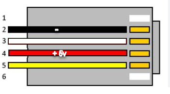

MySat Geplaatst: 29 december 2025 Geplaatst: 29 december 2025 Zoals zo vaak met dingen des levens, ooit heb je ze nodig. Heb mijn VU in een kast geplaatst en nu heb ik behoefte aan de externe IR ontvanger (met RJ12 aansluiting). Natuurlijk is dat zo ongeveer het eerste dat bij een schoonmaak weggaat indien je deze niet gebruikt. Ik wil er nu eentje maken maar ik zoek de RJ12 pin aansluiting in de hoop dat ik een aliexpress variant (3,5 mm 38 kHz infrarood IR-afstandsbediening ontvanger extender verlengkabel voor setbox) kan aanpassen. Heeft iemand deze gegevens en wil je die hier delen ? Alvast bedankt Niks is geheim in deze wereld, ik weet alleen soms niet waar of van wie ik de juiste informatie kan krijgen +++ 4 x VU solo SE / T90 / 7 Quad LNB's / OpenPli / Latest Oscam / Raspberry / Strong SRT7404 (op de plank voor de jaarlijkse update ) +++
Oplossing MySat Geplaatst: 12 januari Auteur Oplossing Geplaatst: 12 januari (aangepast) 2 = GND 3 = IR detector 4 = 5+ v Schema RJ11/RJ12 IR aansluting op de Vu+ IR type diode Ontvanger Sensor Module 1838 TL1838 VS1838B of iets gelijkaardigs In dit geval even de behuizing open gemaakt, maar het is ook aannemelijk dat zwart -, rood +5v en wit IR signaal is (op eigen risico btw) Dus nu een mooie werkende sensor onder aan de TV voor de kostprijs van ~ 2,- euro. 12 januari aangepast door MySat Niks is geheim in deze wereld, ik weet alleen soms niet waar of van wie ik de juiste informatie kan krijgen +++ 4 x VU solo SE / T90 / 7 Quad LNB's / OpenPli / Latest Oscam / Raspberry / Strong SRT7404 (op de plank voor de jaarlijkse update ) +++
