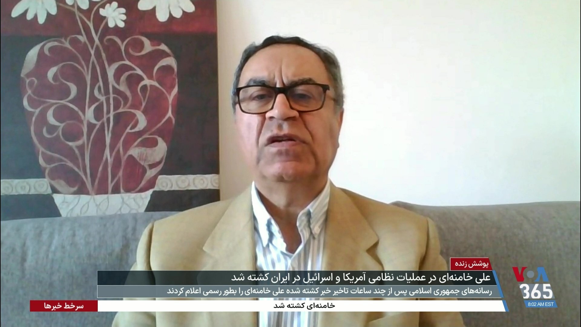

de vrije fries Geplaatst: 1 maart Auteur Geplaatst: 1 maart (aangepast) hoi, / coderingsnieuws e.d.: * betekent gecodeerd / zal worden gecodeerd. ** WAARSCHUWING - Technisch gebabbel hieronder! ** Eutelsat Hot Bird 13F/G - 13° Oost: VOA Persian TV is gestart via de 12.149 V 3/4 27.500 DVB-S/QPSK TurkmenÄlem MonacoSat - 52° Oost: Alle Perzischsprekende nieuwszenders zijn nu op een nieuwe frequentie van TurkmenAlam te ontvangen. 11.343 H 27.500 De televisiezender "Mohabat TV" is begonnen met uitzenden in HD via de Turkmen-Alam satelliet: Mohabat TV 11.420 V 27.500 Volgens de beheerders van de zender is deze wissel een voortzetting van de migratiegolf van verschillende Perzischsprekende zenders naar de Turkmen-Alam satelliet. Ze kondigden aan dat na de gebeurtenissen en problemen van enkele dagen geleden met het bedrijf "North Telecom", die volgens hen gepaard gingen met onprofessioneel gedrag en contractbreuk, het proces van overstap naar een stabielere en veiligere satelliet is gestart. Volgens berichten zullen in de komende weken nog enkele andere Perzischsprekende zenders op de Turkmen-Alam satelliet worden uitgezonden om de zendstabiliteit te waarborgen en storingen te voorkomen. Er is ook een nieuwe transponder gelanceerd: 12.245 h 27.500 1 maart aangepast door de vrije fries groeten uit het vrije friesland deskundigheid door ervaring
Satfeeds-DX Geplaatst: 1 maart Geplaatst: 1 maart Eutelsat 7B/7C @ 7°E: Ook hier is VOA Persian TV gestart op 11262 H 27500 2/3 1 Edision Piccollo Benelux Edition en VU+ Zero 4K Cahors Big Bisat : 19,2°E, 23,5°E, 36°E, 39°E, 46°E, 52,5°E Triax 88 cm: 13°E, 1,9°E Triax 64 cm: 42°E Triax 78 cm: 8°W Maximum E-85: 28,2°E, 21,5°E, 16°E, 10°E, 5°E, 1°W, 5°W Maximum E-85: 14°W, 22°W, 30°W Visiosat 90 cm: basis 7°E die draaibaar is van 70,5°E tot 45°W DVBT-TNT DAB+

de vrije fries Geplaatst: 1 maart Auteur Geplaatst: 1 maart hoi, / coderingsnieuws e.d.: * betekent gecodeerd / zal worden gecodeerd. ** WAARSCHUWING - Technisch gebabbel hieronder! ** Eutelsat Hot Bird 13F/G - 13°Oost: CHANNEL Name: "VOA Persian TV" TRANSPONDER 12149, V, 27500 13.0°E (0130 - Eutelsat Hot Bird 13F/G) VIDEO 4:2:0 1920x1080 25fps 5816kbps 16:9 IDs NetwordID: 318 TransponderID: 7200 ServiceID: 7283 PIDs Video: 2831(H.264) Audio: 2832 - PCR: 2831 PMT: 2830 Teletext: 0 Eutelsat 7B/C - 7° Oost: CHANNEL Name: "VOA Persian TV" TRANSPONDER 11262, H, 27500 7.0°E (0070 - Eutelsat 7B/C) VIDEO 4:2:0 1920x1080 25fps 4937kbps 16:9 IDs NetwordID: 126 TransponderID: 30300 ServiceID: 368 PIDs Video: 3681(H.264) Audio: 3682 - PCR: 3681 PMT: 3680 Teletext: 0 Express-AM6 - 53° Oost: CHANNEL Name: "ARYEN TV" Provider: "MENASAT" TRANSPONDER 12594, V, 27500 53.0°E (0530 - Express-AM6) VIDEO 4:2:0 1280x720 50fps 3159kbps 16:9 IDs NetwordID: 1000 TransponderID: 500 ServiceID: 11 PIDs Video: 2011(H.264) Audio: 2001 - PCR: 2011 PMT: 1011 Teletext: 0 TurkmenÄlem MonacoSat - 52° Oost: CHANNEL Name: "SHABAKEH7" Provider: "NorthTelecom" TRANSPONDER 12399, H, 27500 NBC-QPSK FEC 1/2 52.0°E (0520 - TurkmenÄlem MonacoSat) VIDEO 4:2:0 720x576 50fps 2436kbps 16:9 IDs NetwordID: 1 TransponderID: 9 ServiceID: 4 PIDs Video: 4001(H.264) Audio: 4002 - PCR: 4001 PMT: 4000 Teletext: 0 CHANNEL Name: "VALIASR TV" Provider: "NorthTelecom" TRANSPONDER 12399, H, 27500 NBC-QPSK FEC 1/2 52.0°E (0520 - TurkmenÄlem MonacoSat) VIDEO 4:2:0 1280x720 50fps 1279kbps 16:9 IDs NetwordID: 1 TransponderID: 9 ServiceID: 6 PIDs Video: 6001(H.264) Audio: 6002 - (AAC-ADTS) PCR: 6001 PMT: 6000 Teletext: 0 CHANNEL Name: "TOWHEED TV" Provider: "NorthTelecom" TRANSPONDER 12399, H, 27500 NBC-QPSK FEC 1/2 52.0°E (0520 - TurkmenÄlem MonacoSat) VIDEO 4:2:0 1280x720 50fps 1707kbps 16:9 IDs NetwordID: 1 TransponderID: 9 ServiceID: 7 PIDs Video: 7001(H.264) Audio: 7002 - (AAC-ADTS) PCR: 7001 PMT: 7000 Teletext: 0 "TM TV" nieuw op de 12.399 h 27.500 fec 1/2 DVB-S2 QPSK. parallel naast de uitzending op 10.845 v 27.500 fec 2/3 CHANNEL Name: "TM TV" Provider: "NorthTelecom" TRANSPONDER 12399, H, 27500 NBC-QPSK FEC 1/2 52.0°E (0520 - TurkmenÄlem MonacoSat) VIDEO 4:2:0 1280x720 50fps 2647kbps 16:9 IDs NetwordID: 1 TransponderID: 9 ServiceID: 3 PIDs Video: 3001(H.264) Audio: 3002 - (AAC-ADTS) PCR: 3001 PMT: 3000 Teletext: 0 CHANNEL Name: "MARJAEYAT TV" Provider: "NorthTelecom" TRANSPONDER 12399, H, 27500 NBC-QPSK FEC 1/2 52.0°E (0520 - TurkmenÄlem MonacoSat) VIDEO 4:2:0 1920x1080 25fps 2814kbps 16:9 IDs NetwordID: 1 TransponderID: 9 ServiceID: 2 PIDs Video: 2001(H.264) Audio: 2002 - PCR: 2001 PMT: 2000 Teletext: 0 CHANNEL Name: "IMAM HUSSEIN 1" Provider: "NorthTelecom" TRANSPONDER 12399, H, 27500 NBC-QPSK FEC 1/2 52.0°E (0520 - TurkmenÄlem MonacoSat) VIDEO 4:2:0 1920x1080 25fps 2196kbps 16:9 IDs NetwordID: 1 TransponderID: 9 ServiceID: 8 PIDs Video: 8001(H.264) Audio: 8002 - PCR: 8001 PMT: 8000 Teletext: 0 CHANNEL Name: "HOD HOD" Provider: "NorthTelecom" TRANSPONDER 12399, H, 27500 NBC-QPSK FEC 1/2 52.0°E (0520 - TurkmenÄlem MonacoSat) VIDEO 4:2:0 1920x1080 25fps 3645kbps 16:9 IDs NetwordID: 1 TransponderID: 9 ServiceID: 1 PIDs Video: 1001(H.264) Audio: 1002 - PCR: 1001 PMT: 1000 Teletext: 0 CHANNEL Name: "AYENEH TV" Provider: "NorthTelecom" TRANSPONDER 12399, H, 27500 NBC-QPSK FEC 1/2 52.0°E (0520 - TurkmenÄlem MonacoSat) VIDEO 4:2:0 1920x1080 25fps 2539kbps 16:9 IDs NetwordID: 1 TransponderID: 9 ServiceID: 5 PIDs Video: 5001(H.264) Audio: 5002 - PCR: 5001 PMT: 5000 Teletext: 0 "ZED TV" nieuw op 12.245 h 27.500 fec 1/2 DVB-S2 QPSK parallel naast de uitzending op 11.420 v 27.500 fec 3/4 CHANNEL Name: "ZED TV" Provider: "NorthTelecom" TRANSPONDER 12245, H, 27500 NBC-QPSK FEC 1/2 52.0°E (0520 - TurkmenÄlem MonacoSat) VIDEO 4:2:0 1920x1080 25fps 4667kbps 16:9 IDs NetwordID: 1 TransponderID: 8 ServiceID: 8 PIDs Video: 8001(H.264) Audio: 8002 - PCR: 8001 PMT: 8000 Teletext: 0 "IRAN NATIONAL REVOLUTION TV" nieuw op 12.245 h 27.500 fec 1/2 DVB-S2 QPSK parallel naast de uitzending op 10.762 v 27.500 fec 2/3 CHANNEL Name: "IRAN NATIONAL REVOLUTION TV" Provider: "NorthTelecom" TRANSPONDER 12245, H, 27500 NBC-QPSK FEC 1/2 52.0°E (0520 - TurkmenÄlem MonacoSat) VIDEO 4:2:0 720x576 25fps 3824kbps 16:9 IDs NetwordID: 1 TransponderID: 8 ServiceID: 7 PIDs Video: 7001(H.264) Audio: 7002 - PCR: 7001 PMT: 7000 Teletext: 0 "IRAN INTERNATIONAL" nieuw op 12.245 h 27.500 fec 1/2 DVB-S2 QPSK parallel naast de uitzending op 10.762 h 30.000 fec 3/4 DVB-S2 QPSK en 10.762 v 27.500 fec 2/3 CHANNEL Name: "IRAN INTERNATIONAL" Provider: "NorthTelecom" TRANSPONDER 12245, H, 27500 NBC-QPSK FEC 1/2 52.0°E (0520 - TurkmenÄlem MonacoSat) VIDEO 4:2:0 1920x1080 25fps 3224kbps 16:9 IDs NetwordID: 1 TransponderID: 8 ServiceID: 6 PIDs Video: 6001(H.264) Audio: 6002 - und (AAC-ADTS) PCR: 6001 PMT: 6000 Teletext: 0 "SIMAY AZADI" nieuw op 12.245 h 27.500 fec 1/2 DVB-S2 QPSK parallel naast de uitzending op 10.887 v 27.500 fec 2/3 CHANNEL Name: "SIMAY AZADI" Provider: "NorthTelecom" TRANSPONDER 12245, H, 27500 NBC-QPSK FEC 1/2 52.0°E (0520 - TurkmenÄlem MonacoSat) VIDEO 4:2:0 1920x1080 25fps 3866kbps 16:9 IDs NetwordID: 1 TransponderID: 8 ServiceID: 3 PIDs Video: 3001(H.264) Audio: 3002 - PCR: 3001 PMT: 3000 Teletext: 0 CHANNEL Name: "KOMALA TV" Provider: "NorthTelecom" TRANSPONDER 12245, H, 27500 NBC-QPSK FEC 1/2 52.0°E (0520 - TurkmenÄlem MonacoSat) VIDEO 4:2:0 1280x720 50fps 2670kbps 16:9 IDs NetwordID: 1 TransponderID: 8 ServiceID: 2 PIDs Video: 2001(H.264) Audio: 2002 - PCR: 2001 PMT: 2000 Teletext: 0 CHANNEL Name: "MANOTO TV" Provider: "NorthTelecom" TRANSPONDER 12245, H, 27500 NBC-QPSK FEC 1/2 52.0°E (0520 - TurkmenÄlem MonacoSat) VIDEO 4:2:0 720x576 25fps 3257kbps 16:9 IDs NetwordID: 1 TransponderID: 8 ServiceID: 5 PIDs Video: 5001 Audio: 5002 - PCR: 5001 PMT: 5000 Teletext: 0 CHANNEL Name: "CHANNEL ONE" Provider: "NorthTelecom" TRANSPONDER 12245, H, 27500 NBC-QPSK FEC 1/2 52.0°E (0520 - TurkmenÄlem MonacoSat) VIDEO 4:2:0 720x480 25fps 591kbps 16:9 IDs NetwordID: 1 TransponderID: 8 ServiceID: 4 PIDs Video: 4001(H.264) Audio: 4002 - PCR: 4001 PMT: 4000 Teletext: 0 Türksat 3A/4A/5B/6A - 42° Oost: CHANNEL Name: "TV3" Provider: "GUC TELEKOM MEDYA" TRANSPONDER 12265, V, 27500 8PSK FEC 3/4 42.0°E (0420 - Türksat 3A/4A/5B/6A) VIDEO 4:2:0 720x576 25fps 594kbps 16:9 IDs NetwordID: 1070 TransponderID: 41501 ServiceID: 14643 PIDs Video: 3443(H.264) Audio: 3543 - PCR: 3443 PMT: 294 Teletext: 0 Eutelsat 16A - 16°Oost: "TV Nakupi" is gestopt op de 11.678 h 30.000 fec 3/4 8PSK bron: https://www.medienboardonline.de groeten uit het vrije friesland deskundigheid door ervaring

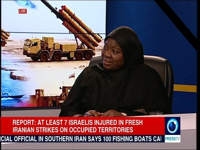

Satfeeds-DX Geplaatst: 3 maart Geplaatst: 3 maart Eutelsat 21B @ 21,6°E 11492 V 1800 Aut ID: Hispan HD (Press Tv) Edision Piccollo Benelux Edition en VU+ Zero 4K Cahors Big Bisat : 19,2°E, 23,5°E, 36°E, 39°E, 46°E, 52,5°E Triax 88 cm: 13°E, 1,9°E Triax 64 cm: 42°E Triax 78 cm: 8°W Maximum E-85: 28,2°E, 21,5°E, 16°E, 10°E, 5°E, 1°W, 5°W Maximum E-85: 14°W, 22°W, 30°W Visiosat 90 cm: basis 7°E die draaibaar is van 70,5°E tot 45°W DVBT-TNT DAB+
