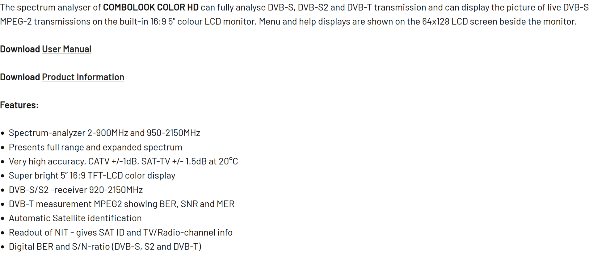

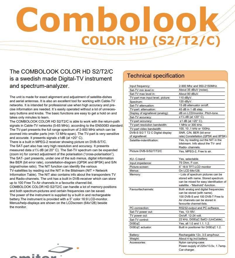

MrDish Geplaatst: 3 uren geleden Geplaatst: 3 uren geleden Hallo leden , het regent hier toch en dacht , ik ga een binnen antenne van DVB-T/T2 afstellen met een Combolook Color HD voor het DVB-T/T2 signaal van Doetinchem. De kanalen zijn mij bekent ,en heb het Menu van de Combolook als door gespit ,in verband met de voeding die de antenne nodig heeft . want dat krijgt hij automatisch van een Strong SRT. En ik weet , op sommige plekken heb je wel of geen signaal Mvg

MrDish Geplaatst: 24 minuten geleden Auteur Geplaatst: 24 minuten geleden Ben er achter hoe ik het moet opzoeken via de manual , maar ben bang dat ik last heb van 5 G signaal is via een funke antenne buiten rond de 40 % maar kwaliteit komt die niet de hoek uit . Terwijl dat een jaar geleden nog bijna 100 % was met allebij
MrDish Geplaatst: 5 minuten geleden Auteur Geplaatst: 5 minuten geleden Als ik ff een funke aan een Strong Srt aansluit , begint er een blauw lampje te branden op de Funke antenne . En via de Combolook niet .?! Ra ra
