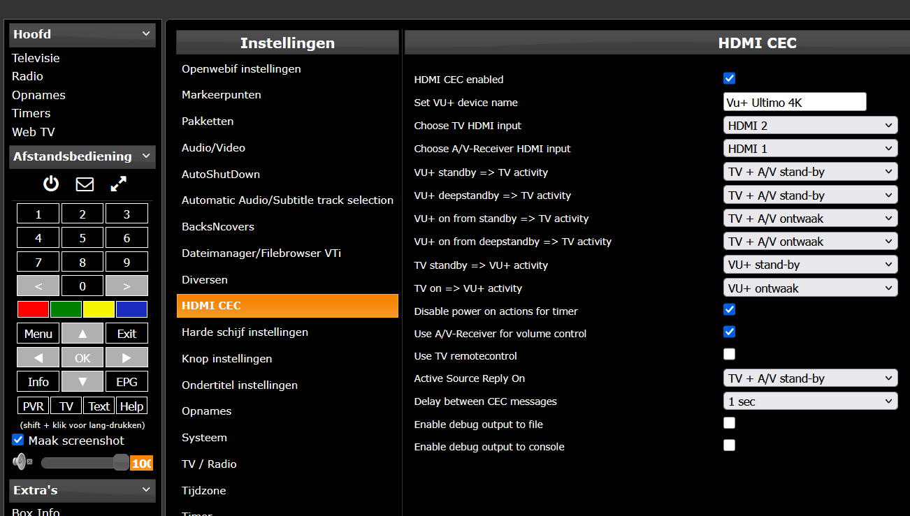

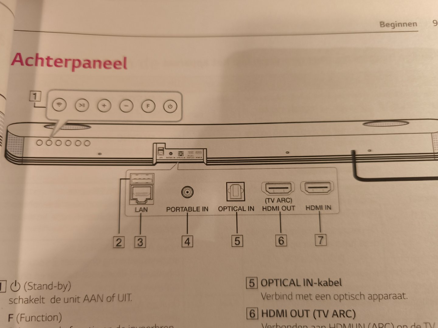

Mathjanssen Geplaatst: 2 uren geleden Geplaatst: 2 uren geleden Heb hier een LG 4K tv. Deze is via de HDMI/ARC aansluiting verbonden met mijn LG SK9 soundbar. Nu kan ik vaak niet met de afstandsbediening van de ultimo het geluid zachter of harder zetten. zowel tv als soundbar reageren niet op de AB. zappen naar andere zender werkt wel. harder/zachter met de AB van de soundbar of AB van TV zelf werkt wel. na enige tijd of herstart VU+ werkt de harder/zachter zetten met AB van VU+ opeens weer wel. iemand een iedee? groet MJ
