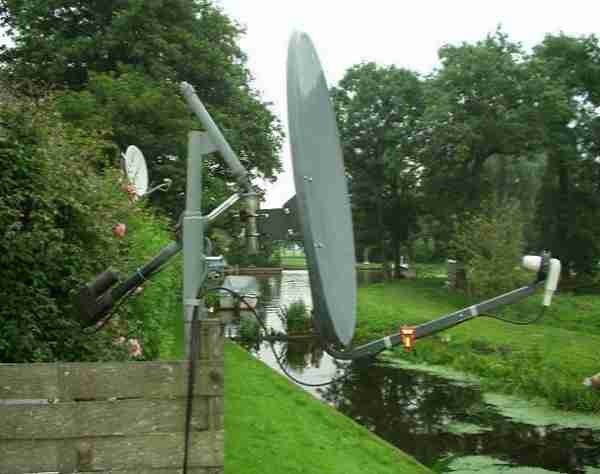

Ik wil graag naast mijn vast opgestelde schotel ook een draaibare schotel ophangen. Bij voorkeur beide schotels via dezelfde ontvanger. Kan dat?
Ik heb nu een vast opgestelde Visiosat schotel met 3 LNB en een switch met nog een 4e ingang vrij ( 4-IN,1-UIT ). Kan ik nu een draaibare schotel rechtstreeks op de 4e ingang v.d. switsch aansluiten? <img src="/ubbthreads/images/graemlins/confused.gif" alt="" />
Hoe moet ik dit praktisch uitvoeren en wat heb ik nodig? <img src="/ubbthreads/images/graemlins/confused.gif" alt="" />

dit lukt alléén als je de schotel draaibaar maakt met een polarmount en schotelbesturing met een aparte afstandbediening,want de tuner kan niet beide systemen tegelijk aansturen.
Een twintuner kan dat wel.
Bijvoorbeeld een Topfield4000

Inmiddels staan de ontwikkelingen niet stil en heb dankzij de nieuwe software versie ToH3.1 voor de Humax de draaibare schotel en de vaste opstelling gelijktijdig aan de gang op de Humax 5400Z. De nieuwe software geeft een 2e DiSeqC commando waardoor ook de motor achter de switch van de vaste opstelling bereikbaar is. E.a.a. werkt perfect. Ik kan nu op Astra 1,2, Hotbird ( via vaste opstelling )en Sirius ( draaibare opstelling )snel zappen en bij het selecteren van een kanaal op een andere sat gaat de schotel pas draaien.

Je kabel vanuit de ontvanger loopt naar de 4-1 switch. Je vaste schotel sluit je aan op b.v. de eerste 3 LNB ingangen. De motor van de draaibare schotel sluit je aan op de 4e LNB ingang.
Om nu je motor ACHTER de switch te kunnen aansturen stel je je ontvanger dusdanig in dat deze 2 maal een DiSeqC puls geeft.
In je settingslijst stel je nu voor iedere sat afzonderlijk in of je motor moet gaan draaien. Zie de foto !
Je ziet dat ik in de settingslijst ( van pet123 natuurlijk <img src="/ubbthreads/images/graemlins/xyxthumbs.gif" alt="" /> ) op de positie 1, 2 en 25 ( Astra 1, Hotbird en Astra 2 ) de motor niet laat draaien en hierbij LNB A, B en C worden aangestuurd. Alle andere sat's staan dus op de resterende LNB D van je draaibare opstelling en daarbij laat je dus de motor draaien.
Wilhelm <img src="/ubbthreads/images/graemlins/xyxthumbs.gif" alt="" />
