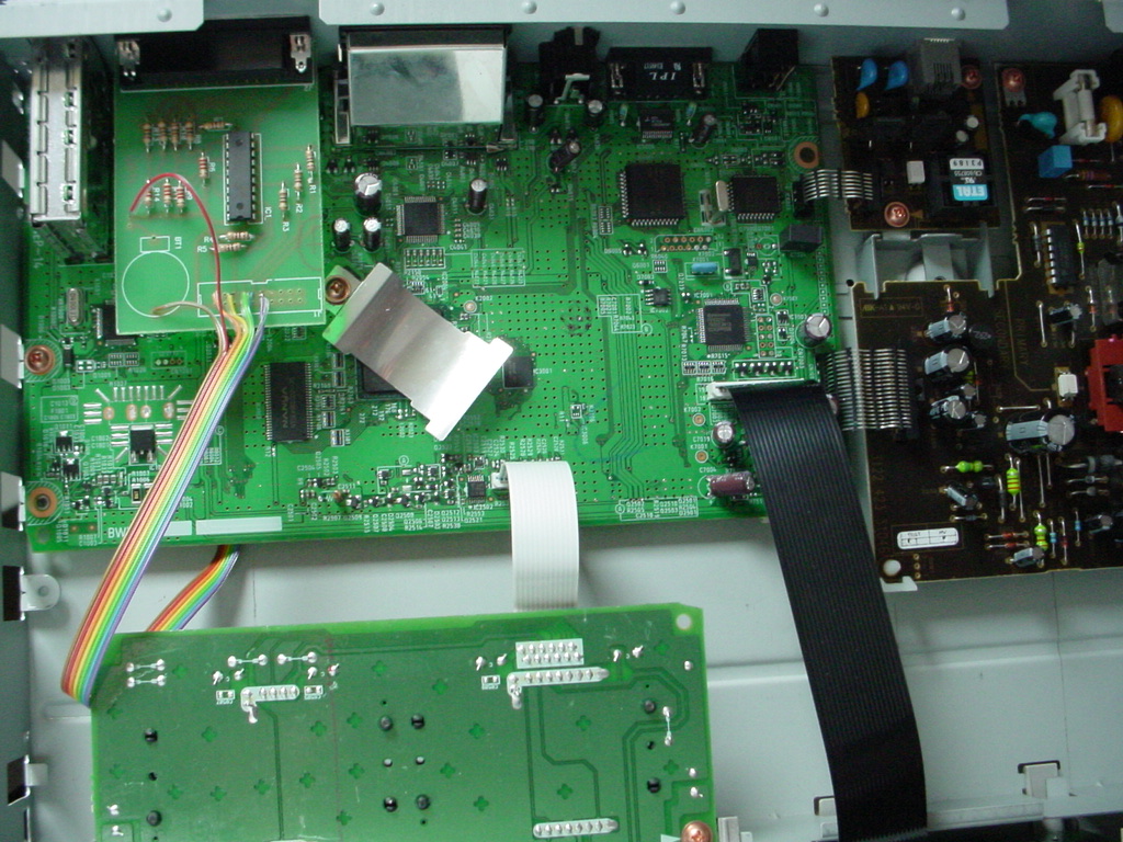

Hallo,
Het is mij eindelijk gelukt om een pioneer 400 te patchen met dynamite firm.(met hulp van satori).
Zijn er nog meer mensen die hun 400 hebben "verbouwd" en gepatched hebben ?(graag reactie`s)
Het patchen gaat vrij moeilijk en lukt ook niet altijd.
<img src="/ubbthreads/images/graemlins/biggthumpdown.gif" alt="" />
in de bijlage zie je de tuner met ingebouwde jtag
gr andre

Klinkie heeft me diep betrokken bij zijn upgrade project, wat ik erg leuk vond omdat ik geen enkele ervaring heb met de 17xx.
Toen Klinkie me benaderde had hij al contact met de CPU en kon hij de CPU-code uitlezen. Omdat Fenzo dat niet kon, was ik ook niet in staat Fenzo te helpen, omdat ik geen idee had hoe de jtag aangesloten moest worden en of het uberhaupt wel werkte.
Klinkie had al een hoop werk verzet voor hij contact met me opnam, maar het bleek dat Pionero niet schreef, want er veranderde niets in zijn Pioneer.
Darna hebben we als eerste een aantal zaken veilig gesteld. We hebben de firmware uitgelezen, de kanalenlijst en ook de eeprom.
Na wat testen met Pionero hebben we toen besloten om het jtag_operator te proberen. Hiermee kregen we de 17xx op "Out of order". Maw er was iets gebeurd met de flash. Na uitlezen van de flash bleken de 1ste 0x800 bytes netjes gewist, maar de rest niet. Dat lukte ook niet, wat we ook probeerde.
Hierna hebben we jtag_chk van Demonruu van stal gehaald en zijn daarmee aan de gang gegaan. Ook hierbij lukte het niet om alle geheugenposities te wissen, hetgeen een voorwaarde is om te kunnen schrijven.
UITLEG OVER FLASH WISSEN. Met behulp van extern programmeren kun je een '1' in een '0' veranderen, maar niet andersom. Dus als er nog nullen ('0') in staan die een '1' moeten zijn, dan eindig je altijd met corrupte firmware. Door een heel block te wissen, (dus door er allemaal enen ('1') van te maken en daarna te programmeren los je dat op en daarom is het wissen zo belangrijk.
Bij de 15xx konden we een 'chip-erase' doen, omdat de bootloader in een andere chip zat. Bij een 16xx en een 17xx staat alles in 1 flash en als je die wist, eindig je met een dode Pioneer en dat is niet de bedoeling. Een 'chip-erase' werkt makkelijker dan een aantal keren een 'sector-erase'. Daarom werd dat bij de 15xx ook altijd toegepast.
Nadat we ook nog geprobeerd hebben vast te stellen welke flash er in de 17xx zat (zonder succes) zaten we vast. Toen Klinkie toch nog een keer probeerde met Pionero te schrijven lukte hem dat onverwacht. Helaas bleek ook dat het de 2e keer ook niet vanzelf ging. Het werkt af en toe wel en af en toe niet, zonder dat we precies weten waarom.
Klinkie is erg volhardend geweest en heeft er zeer veel tijd ingestoken.

kreeg ik dus op 22-5 al kontakt met de cpu, uitlezen werkt ook, maar schrijven lukt mij niet, ook niet de eerder uitgelezen FW.
Ik gebruik hiervoor pionero versie 4.0 final, maar hiermee lukt het mij dus niet om vanaf adres 0x7FE0 0000 te schrijven, ik heb dit al 10 keer geprobeerd, maar het gaat dus niet.
De J-tag is goed, want in mijn eigen pioneer 120 werkt het gewoon.
Ik ben wel beniuwd naar de instellingen welke Klinkie heeft gebruikt binnen pionero, mischien dat daar wat in te vinden is.
De pioneer 400 is niet van mijzelf, maar van mijn ouders, deze hebben ze gekregen, ik kan deze altijd ophalen om te trachten deze opnieuw te trachten te patchen. Dus als iemand een idee heeft, of als klinkie zijn pionero instellingen wilt delen, dan kan ik het nog eens gaan proberen.
Fenzo.
