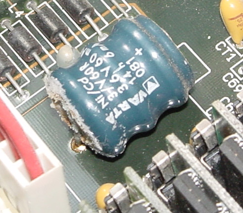

Lekkende Taiwanese condensators kunnen de oorzaak zijn dat je PC of sat receivertje het niet meer doet.
Dit komt omdat de vloeistof die erin zit volgens verkeerd (gestolen) recept gemaakt is.

Dit is we een erg oude pc. Ik wist niet dat die nog bestonden.
Veel problemen kunnen ook voorkomen bij SMD condensatoren. Maak maar eens een oude MAC open, dan zie je meteen rondom de condensatoren een nattig eilandje.
Houd daar maar eens een hete soldeerbout tegenaan....... dat stinkt !!

Nou ik werk in de automatisering en heb gemerkt dat vooral MSI mainboarden 'zwangere' condensatoren krijgen. We hebben pas een paar andere merken gehad.
condensatoren maakt niet uit. welk merk type of anders wat. gaan ooit verrot. het zijn immers de hardst slijtende electorica componenten ( vergelijking met weerstanden en transistoren enz enz ) . computervoeding kapot. televisie voeding kapot. ga eerst maar eens bij de elco;s zoeken. deze zijn 9 van de 10 keer de oorzaak van een niet goed of zelfs helemaal niet functionerend apparaat.
