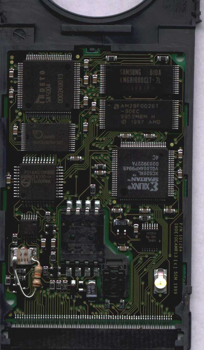

Tonskidutch Geplaatst: 15 augustus 2003 Geplaatst: 15 augustus 2003 Cobes, heb ik toch enkele keren al de site en de afbeeldingen geplaatst over het euvel wat enkele cam versies hebben bij de irdeto... dat is de irdeto bug...! de chip die de frequentie regelt chrystal of zo die kan overbelast raken door de hitteontwikkeling tijdens die patch. afdoende verbeteren kan dus wel degelijk maar dan moet je een weerstandje solderen... kijk maar... de diepvries methode is dus voor de patch dus ook een "workaround" om die chip de patch te laten slikken. maar voor de algehele werking zou de afdoende/definitieve verandering beter zijn daar ook je zapstabilitiet ermee verbeterd wordt. begrijppie? <img src="/ubbthreads/images/graemlins/grin.gif" alt="" /> Grandmother Rebecca Pidgeon
