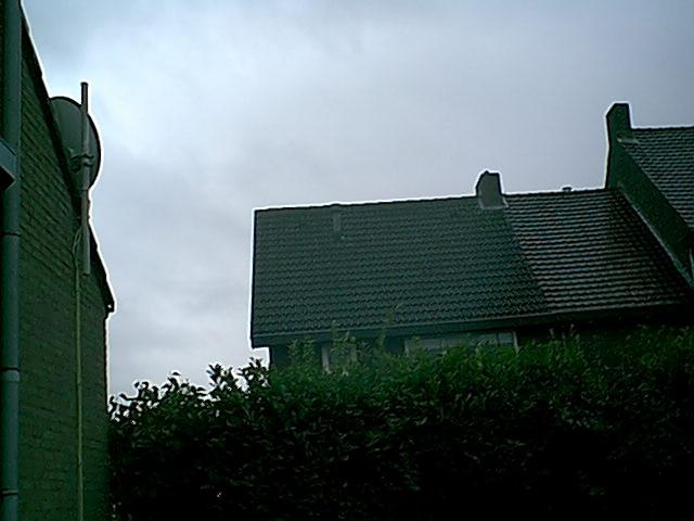

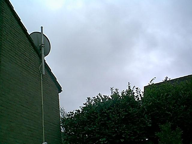

hallo,
ik heb nu een vaste opstelling astra / hotbird nu heb ik nog een schotel merk? en wil ik uitrichten op de hispasat 30 west nu het volgende:
als ik de zon in het westen onder zie gaan neem ik aan dat ik dan recht ervoor sta (de zon ) de schotel naar rechts moet draaien 30 west ...... ik wil dit het eerste met een vaste schotel proberen en naderhand een draaibare opstelling de rede hiervoor is dat ik misschien tegen een huis aankijk met de dish op 30 west wie kan me adviseren..en de instelling van de schotel ik heb nl geen gradenverdeling erop......
bedankt

zo aanduiden hoe de schotel moet staan is niet makelijk.
Maar zo te zien is het geen probleem om 30° west te ontvangen. Je moet als je achter je schotel staat naar rechts draaien.
Als je het met de hand wil doen, zou ik satelliet per satelliet zoeken. Dus eerst Hot Bird proberen te zoeken, dan een Eutelsat, en vervolgens Sirius.
Normaal moet dit lukken zonder de elivatie aan te passen.
Ga je nog verder,dan kan je via Thor en een Telecom satelliet, een telstar en nog een paar andere satellieten naar Hispasat. Je gaat dan wel de elivatie moeten aanpassen. Dus vanaf Sirius gaat het wel moeilijker om nog en volgende satelliet te vinden.
Teken zeker goed af waar je schotel stond voor astra, want anders ga je die ook nog moeten zoeken.

1 schotel op de Sirius/Hispasat <img src="/ubbthreads/images/graemlins/confused.gif" alt="" /> Dat zal echt niet lukken zonder rotor <img src="/ubbthreads/images/graemlins/loldev.gif" alt="" />.
