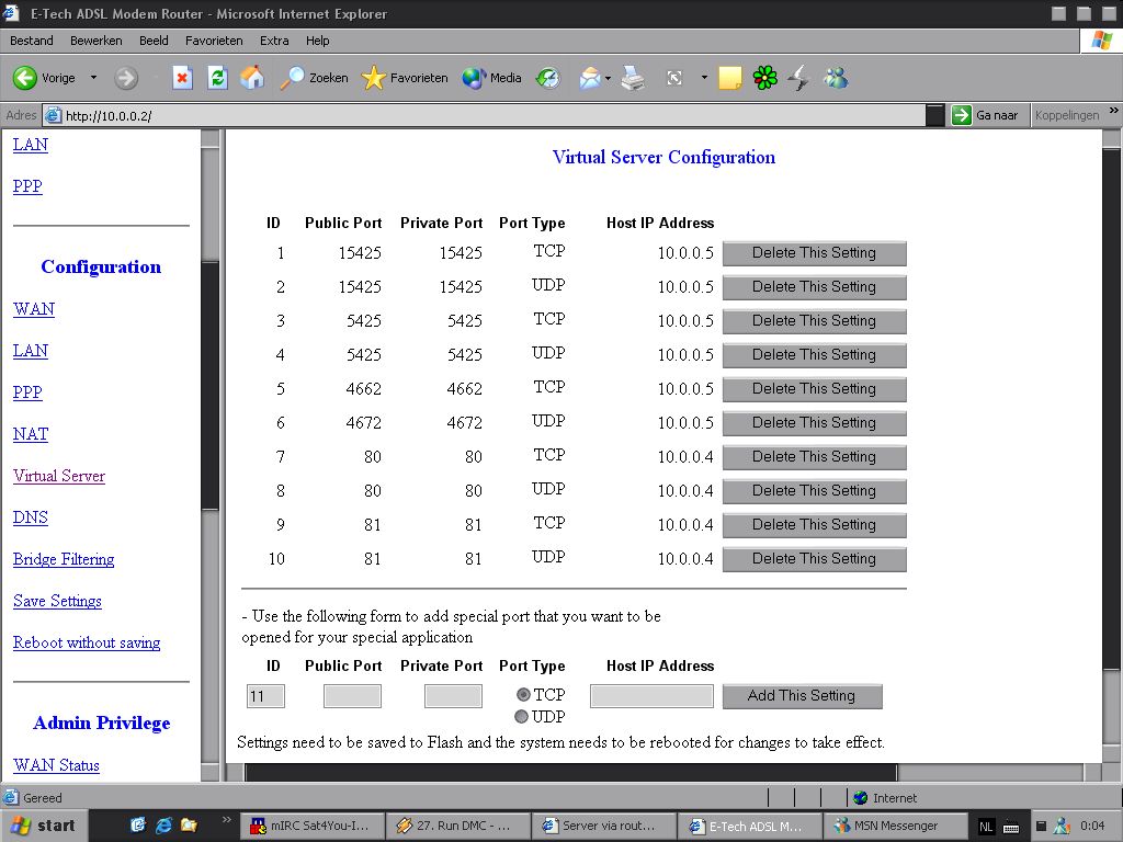

Als bij lage heb ik een foto bij gevoegd zoals ik zelf het een en ander heb ingesteld ...

Het probleem is opgelost.
De server draait nu volop.
Heb via een site van E-Tech de router zo kunnen instellen dat het verkeer voor beide computers en dus ook de server samen werken.
De gegevens die verandert diende te worden is al vaker door jullie genoemd namelijk de virtual server,moest aangeven welke FTP poort er gebruikt diende te worden en moest tevens het IP-Adres die de router mij heeft aangezegd invoeren .
