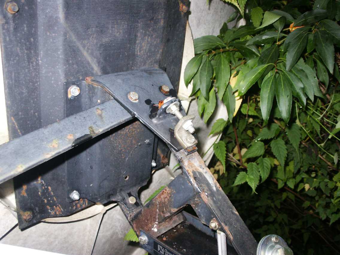

Wat doe je goed:
De Inclinatie. Die stel je inderdaad in op ongeveer 52 graden. De bout voor de inclinatie is de bout bovenop de schotel. zie foto.

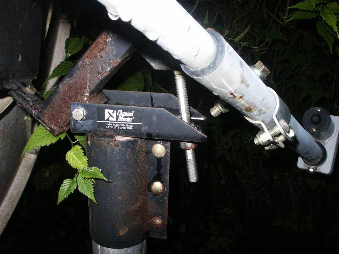

2/stel de inclinatie in op 52 graden (tweede foto)
