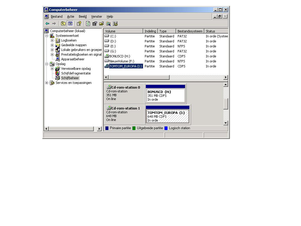

kijk eens op de onderstaande afbeelding:
als je hier je partietie h: hernoemd naar d:, dit zou mouten kunnen door op volume h: te kliken met de rechter muisknop en dan te kiezen voor stationsnamen wijzigen.
op dezelfde wijze kun je ook de toegewezen letters van je cd-rom stations wijzigen, althans hier werkt dat zonder problemen.
suc6 ermee,
p.s. voor een duidelijke afbeelding moet je de bijlagen ff downloaden.
