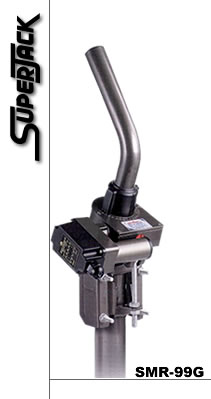

Rebrac, welkom op dit board. Wat antwoorden op jouw vragen:
1: De knik moet naar jouw schotel toewijzen, zie foto.

Ik had mijn Jeager dus helemaal verkeert gezet maardank zij jou duidelijke foto weet ik nu hoe deze Jeager moet staan vraag 1 is duidelijk thanks

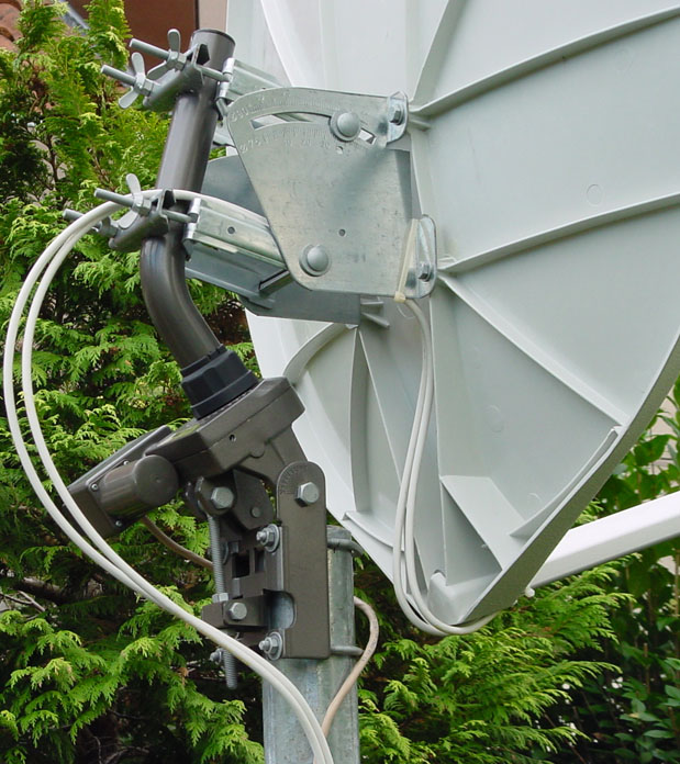

Rebrac, hier een foto van mijn setup. Zoals je ziet is er bij mij ook weinig ruimte tussen mijn schotel en mijn 3" paal. Wellicht kun je de schotel iets hoger monteren op het pijpje, dit geeft weer wat ruimte.

bedankt voor je foto ik zie dat ik niet de zelfde rotor ( lijkt er wel op maar een paar elementen zijn anders)hebt de mijne is bij de rotor de graden boog recht en van jou rond ik heb vogens mij heb ik de oudere type ofzo en kast waar de draden zitten is gedeeltelijk zilverkleurig
