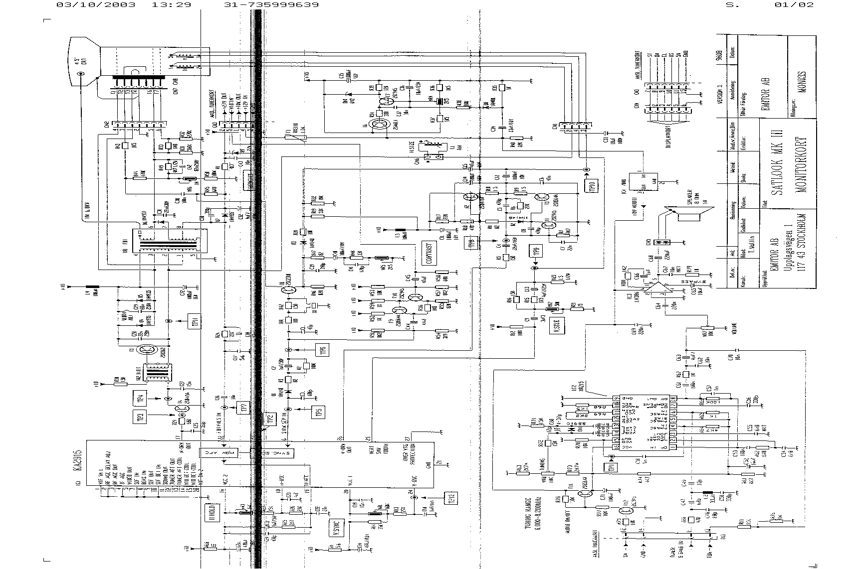

Tja het verdomd handige Sat-testertje valt steeds uit synchronisatie en dat is op het dak niet meer te gebruiken.
Ik heb het horizontaal/vertikaal IC en potmeters reeds vervangen ....ook de frequentie bepalende condensator 470pf van de hor/sync.
Maar steeds als hij 5 minuten aanstaat valt het beeld om, maar ik heb helaas nog steeds iets meer tijd nodig om een rotor-systeem uit te richten.
Nu natuurlijk de vraag...wie wat waar heeft dit ook al eens eerder gehad en/of heeft het technische schema ????

Wat ook kan (nog beter) is het schema even scannen en als jpg hier online zetten. Je mag mijn mailbox natuurlijk ook gebruiken :-)
Als je de satlook digital ook hebt houd ik me warm aanbevolen.

Heb het ff omgezet naar een .gif plaatje. Helaas is de kwaliteit niet helemaal ...... maar ik kan er zeker wat mee.
Mocht je een keer een goede scan kunnen maken dan houd ik me natuurlijk aanbevolen. Je kan een plaatje trouwens ook gewoon zelf toevoegen door nadat je op doorgaan drukt de optie bestand bijvoegen te gebruiken. Je kan dan een .gif of .jpg plaatje (scan of zoiets) bijvoegen. Dit komt dan in de topic zichtbaar onder je bericht.

Beste Vierlingsbeek ik heb mijn Fax nummer in jouw PM-box gestopt, dan ben ik benieuwd of het wat duidelijker wordt, dan dit plaatje hiervoor bij Prutsie !!!!!!

O gelukkig..ik heb geen bril nodig !!
Ik heb dat onduidelijk beeld van Prutsie even in Paint geplaatst en daar werd alles gelukkig weer een stuk duidelijker.

De Fax heeft het schema nog steeds niet uitgespuugd, maar met behulp van het uitgeprinte Gif-plaatje kon ik eindelijk gaan zoeken naar de oorzaak van het verlopen van de horizontale frequentie.....
Daar meerdere Satlooks daar last van hebben...hier dan maar de oplossing.
Oorzaak: de 4n7 condensator aan Pin 18 van IC KA2915

Ik heb het direct geprobeerd Snurker en bij mij was dit ook de oplossing REUZE bedankt. Als ik oit een bedrijje begin ben je de eerste die er mag komen werken.
