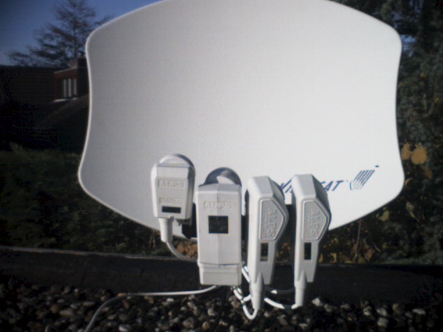

Johan45 Geplaatst: 9 november 2003 Geplaatst: 9 november 2003 @ easygoerik Citaat: met lnb's voor as1/2 hot en sirus.. Dat kan ook op een Visiosat. <img src="/ubbthreads/images/graemlins/biggthumpup.gif" alt="" /> Vult u rustig aan !!!
Tonskidutch Geplaatst: 9 november 2003 Geplaatst: 9 november 2003 gave image... is die nu setup and going bij jou johan45? cheers Surf Rider Il Est Vilaine
Johan45 Geplaatst: 9 november 2003 Geplaatst: 9 november 2003 Zo zit het nu al weer een paar dagen. Achter de schotel zitten twee disqC 4 in 1 uit. De eerste gebruik ik voor astra 1, astra 2, hotbird en sirius. De tweede gebruik ik voor astra 1, hotbird en sirius. (astra 2 heb ik nog geen dubbele lnb voor.) En dan gaan er nog twee draadjes alleen astra. Een draaibaar schoteltje is het volgende project. Vult u rustig aan !!!
Tonskidutch Geplaatst: 9 november 2003 Geplaatst: 9 november 2003 goei poeier, zou de belg zeggen. ben aan't kijken voor een actuator en polarmount maar die dish van jouw ziet er ook echt wel goed uit. wat zijn zo de kosten... ervan? cheers Surf Rider Il Est Vilaine
Gast Geplaatst: 9 november 2003 Geplaatst: 9 november 2003 Kunnen je philips ontvangers dan meer aan dan 2/1 ? Das knap.., of heb je scart-truukje toegepast ? Thanks voor je reply.. <img src="/ubbthreads/images/graemlins/xyxthumbs.gif" alt="" />
Johan45 Geplaatst: 9 november 2003 Geplaatst: 9 november 2003 Citaat: Kunnen je philips ontvangers dan meer aan dan 2/1 ? Ja en nee. De Philips DSR5816, DSX 6073 en 7072 alleen 2/1 (diseqC 1.0 ) De Philips DSR 2000 kan wel 4/1 (diseqC 1.1 ) Met een manuele switch is de Philips DSR5816, DSX 6073 en 7072 wel te schakelen naar andere andere satellieten. Maar gewoon aangesloten op de visiosat schotel werkt alleen astra en hotbird op de 4 in 1 uit switch. Groeten Johan. <img src="/ubbthreads/images/graemlins/smile.gif" alt="" /> Vult u rustig aan !!!
