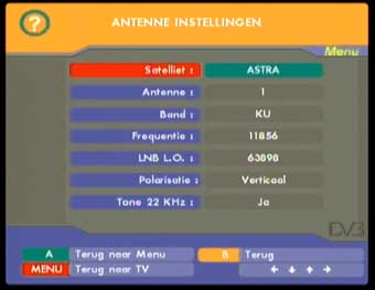

Ik heb vervolgens opnieuw met flashcvt de settings en eeprom erin gezet maar geen toegevoegd resultaat. De antennesettings slaan ook nergens op zoals je ziet in bijgaand screenshot.

Jouw probleem ligt denk aan de kanalenlijst en eeprom die je er in hebt staan.
De eeprom zet alle instellingen goed.
Zoals in de bijlage te zien staan ze niet goed, de conclusie ligt dan erg voor de hand.

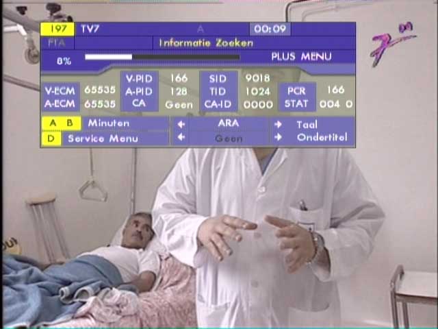

Ik heb dit uiteraard gedaan zoals 't moet. Ik heb zojuist nog even de laatste lijst van M_Z erin geplaatst met hetzelfde resultaat. Enkel een paar arabische zenders en zoals je ziet op bijgaande screenshot is het signaal hier ook knudde.
Ik ben nu "even" een nieuwe lijst aan 't scannen. Ook hier eens kijken wat hij daarmee doet. Was met de originele FW ook knudde. Op de een of andere manier wil hij niet. In de voorkeurslijst staat niets behalve Ned 1? <img src="/ubbthreads/images/graemlins/kweetniet.gif" alt="" />

John,
Staan de instellingen van de antenne nu wel goed in het menu,
of heb je nog steeds de instellingen zoals in je eerste bijlage.
Je signaal is natuurlijk veel te laag en eigenlijk ook niet voldoende om beeld te krijgen op TV7. <img src="/ubbthreads/images/graemlins/confused.gif" alt="" />
Verder staan er geen afwijkende pid's enz. in.
Waar bij jou Informatie zoeken staat staat bij mij Service Niet Beschikbaar.
Verder zijn er geen afwijkingen daar te zien.
Ook het plaatsnummer van TV7 op 197 komt overeen wat aangeeft dat je idd de nieuwste settings van M_Z er in hebt staan nu.
