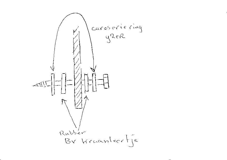

Joop M Geplaatst: 17 januari 2004 Geplaatst: 17 januari 2004 Je zou het nog kunnen proberen door middel van rubbers (of kraanleertjes)tussen je bevestiging zie bijlage Grz Joop Een dag niet gelachen is een dag niet geleefd.
Tonskidutch Geplaatst: 17 januari 2004 Geplaatst: 17 januari 2004 dat is voor de eerste paar maanden enigzins bruikbaar... Joop M maar neopreen en zeker natuurrubber veroudert heel snel onder invloed van vocht en UV stralen van het zonlicht... dat wordt bros en je klemmen gaan loszitten. cheers Eclipse Underworld
