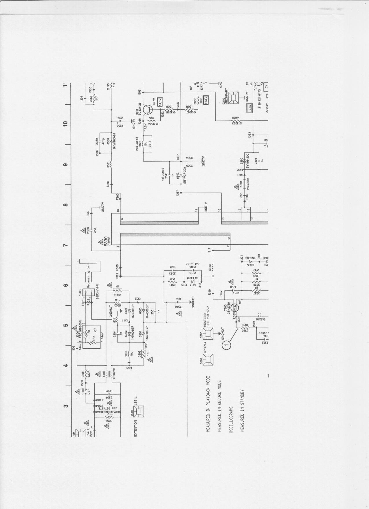

mr|repel Geplaatst: 19 januari 2004 Delen Geplaatst: 19 januari 2004 Hellow allemaal, Weer aan het knutselen aan een Aristona 51TR225/03 tv/video kombi die niet aangaat komt ik het volgende tegen : Dikke weerstand ( 5W ) in de voeding ( waarde 2E2 ) volledig open=oneindig. Hier een nieuwe ingebakken , vonkt ie als de nete en de zekering van het app. vliegt eruit ( nickname gaan veranderen naar vonkentrekke <img src="/ubbthreads/images/graemlins/laugh.gif" alt="" /> . Ik verder kijken zie ik een lichte bruine verkleuring bij een K2750 dingetje , na zoeken denk ik dat het een 2SK2750 , NPN FET is. Deze zal de sluiting veroorzaken. Nu mijn vraag : is de K2750 gelijk aan de 2SK2750 ??? en zo ja , wat is hier een gangbare vervanger voor want de electronica boer heeft deze niet <img src="/ubbthreads/images/graemlins/frown.gif" alt="" /> greetz Mr|Repel Greetz Mr|Repel There are 10 kinds of people in the world Those who understand binairy and those who don't Link naar reactie Delen op andere sites Meer opties om te delen...
Steve Geplaatst: 19 januari 2004 Delen Geplaatst: 19 januari 2004 dit is een nFet V-MOS, 600V, 3,5A, 35W, <2,2ê(1,8A een 2sk2750 of een 2sk2044 of 2sk2118 controleer ook de 4 voedings diode`s en de kleine schijf condensator bij de fet Link naar reactie Delen op andere sites Meer opties om te delen...
Steve Geplaatst: 19 januari 2004 Delen Geplaatst: 19 januari 2004 controleer posnr 2317 470pf schijfcond (zie bijlage) Link naar reactie Delen op andere sites Meer opties om te delen...

mr|repel Geplaatst: 24 januari 2004 Auteur Delen Geplaatst: 24 januari 2004 condensator vervangen , nog steeds sluiting , FET vervangen door een IRF704 , volgens de electro boer een vervanger , moest hem alleen ff isoleren , als de fet eruit is heb ik geen sluiting meer.Steve, weet jij of dit wel de goede vervanger is ?? P.S. leuke hint : een 100W gloeilamp in plaats van zekering gebruiken , gaat deze volle bak branden heb je sluiting , zo niet doet ie het <img src="/ubbthreads/images/graemlins/laugh.gif" alt="" /> Met vriendelijke groet Mr|Repel Greetz Mr|Repel There are 10 kinds of people in the world Those who understand binairy and those who don't Link naar reactie Delen op andere sites Meer opties om te delen...
Steve Geplaatst: 24 januari 2004 Delen Geplaatst: 24 januari 2004 van een irf704 heb ik nog nooit gehoord, Link naar reactie Delen op andere sites Meer opties om te delen...
Steve Geplaatst: 24 januari 2004 Delen Geplaatst: 24 januari 2004 Heb je met die nieuwe onderdelen wel het toestel opgestart,op de fet kan je sluiting meten,maar die hoeft niet stuk te zijn. Link naar reactie Delen op andere sites Meer opties om te delen...
mr|repel Geplaatst: 25 januari 2004 Auteur Delen Geplaatst: 25 januari 2004 woops , type fout , bedoel de IRF740 , zie hier de datasheet. Ik heb hem nog niet opgestart met een zekring erin omdat die lamp volle bak deed branden , zal dat vanavond eens proberen <img src="/ubbthreads/images/graemlins/smile.gif" alt="" /> , nu eerst mn schotel nakijken. Alvast bedankt steve voor alle moeite Greetz Mr|Repel Greetz Mr|Repel There are 10 kinds of people in the world Those who understand binairy and those who don't Link naar reactie Delen op andere sites Meer opties om te delen...
Steve Geplaatst: 25 januari 2004 Delen Geplaatst: 25 januari 2004 controleer wel de 4 diode`s in de voeding!!Als je werkt met een serie lamp van ong 75 watt.zal deze geruime tijd branden,(dit komt doordat de ptc weerstand en de demagnetisatie spoel op de beeldbuis ook in dit cirquit zitten)maar dooft daarna en zal het toestel in de st/by stand gaan staan(het branden van de lamp mag niet langer duren dan ong 40 sec,want dan heb je nog ergens sluiting zitten) Link naar reactie Delen op andere sites Meer opties om te delen...
mr|repel Geplaatst: 26 januari 2004 Auteur Delen Geplaatst: 26 januari 2004 steve , van mij een pluim ! ! ! !, doet het weer helemaal , lamp ging na 40 sec uit , zekering erin en gaan met die banaan. greetz Mr|Repel Greetz Mr|Repel There are 10 kinds of people in the world Those who understand binairy and those who don't Link naar reactie Delen op andere sites Meer opties om te delen...
