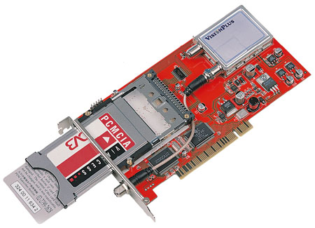

Guest Posted January 23, 2004 Posted January 23, 2004 Ik ben op zoek naar een Twinhan VisionDTV Sat-Ci kaart voor in mijn PC. Weet iemand waar ik deze kaart kan kopen? Ik kan geen nederlandse winkel op internet vinden die deze kaart verkoopt, ondanks dat er een nederlandse handleiding op de site van Twinhan staat. Alvast bedankt (P.S. Ik ben een beginner op het gebied van satellieten, dus als iemand een suggestie heeft voor een betere PC-Satellietkaart laat het mij dan weten)

Guest Posted January 23, 2004 Posted January 23, 2004 Ik wil naast FTA zenders ook betaalde televisie kijken, dus er moet een Ci slot inzitten. Ik hoef geen hardware MPEG-2 decoder te hebben, omdat deze kaarten veel duurder zijn en mijn athlon 1800+ software MPEG-2 decoden ook aankan. Er blijven dus maar een paar kaarten over. Over de satellietkaarten van Pinnacle, Hercules en Hauppauge lees ik op internet dat er vaak problemen mee zijn (Pinnacle wordt al helemaal afgeraden). Over de Twinhan-kaart heb ik eigenlijk alleen maar neutrale/positieve berichten gelezen. Bovendien staat er op de site van Twinhan 20040112 VisionDTV Sat-CI won the best DVB-S card of year 2003_English Dus daarom gaat mijn voorkeur uit naar deze kaart. Berichten uit forums: ....Ik gebruik een twinhan kaartje, en neem maar even aan dat dat voor een dikke Nexus ook geldt: die speelt prima af via de TV-out van mijn videokaart....... ....De kaart hoort bij de "twinhan" familie, en werkt dus met de "twinhan" module. De originele software (en support) van Hercules is namelijk een ramp.... ....Maar op mijn Athlon1200 draait een twinhan al zonder problemen (buiten mijn codec/filter perikelen dan), dus op zo'n dikke PIV moet het makkelijk gaan.... ....Ik heb een kaartje van twinhan(kost lang niet zoveel!!!) liggen! Heb hem getest, de kaart werkt perfect. Nu blijkt deze kaart 100% Haupage compatible te zijn....

Guest Posted January 24, 2004 Posted January 24, 2004 Ik ben nu een tijdje aan het lezen over de skystar 2 en het valt mij op dat deze kaart alleen DiseqC 1.0 en 1.1 heeft. Ik weet niet precies wat DiseqC betekend maar het heeft volgens mij iets te maken met de motoraansturing. Ik wil bij mijn satellietsysteem ook een motor installeren en op internet zie ik voornamelijk motoren met DiseqC 1.2. Kan de skystar een DiseqC 1.2 motor ook aansturen? Hoe werkt de motor aansturing eigenlijk? Wat betekend DiseqC 1.2 en hoe vindt de schotel/motor de satellieten? Is het toch niet handiger om een Twinhan aan te schaffen die DiseqC 1.2 ondersteunt en een CI slot heeft i.p.v. een skystar 2 (weliswaar 40 euro goedkoper) zonder DiseqC 1.2 en CI slot? Volgens mij doet de Twinhan niet onder voor een Skystar.
Guest Posted January 24, 2004 Posted January 24, 2004 koop jij maar een twinhan ontvanger alleen deze ben je na een tijdje zat. werk hier met enkele skystar icm monoblock op 80 cm schotel zonder kaart. krijg net zoveel open als ieder ander alleen de kosten zijn een stuk minder geweest. kijk met de zoekfunctie op skystar en zie hoeveel onderwerpen er zijn, dit wil dus zeggen dat deze kaart veel gebruikt wordt, kijk nu naar de twinhan en dan zal je zien dat de skystar de voorkeur heeft bij eenieder van dit board. de keuze is aan degene die de kaart moet aanschaffen, ben je de skystar kaart zat verkoop je deze via het board, gaat sneller dan je zal denke(1 a 2 dagen) je twinhan kaart duurt langer. kijk bij iemand die zo'n kaart heeft indien mogelijk en vraag je dan af welke kaart je wilt. ik heb de nieuwste versie 2.6.C en de usb versie en als ik wat anders wil is het een hardwarematige kaart maar voorlopig alleen de skystar 2. Skystar
Herculess Posted January 31, 2004 Posted January 31, 2004 Ik heb nog maar kort een Hercules Sat-kaart, dus een expert mag ik me niet noemen. Ik kan alleen met enige frustratie melden, dat de combinatie met een gewone TV-kaart met Conexant878-chip problemen oplevert. Je kunt met de Hercules-kaart, die identiek is aan de genoemde Twinhan, met de juiste programma's ook zonder CAM en smartcard kijken naar bijv. Nederland1, maar het mooie is, dat je zonder enig gepriegel er zo een officële CAM en smartcard in kunt steken. Terwijl het weinig meer kost. Oorspronkelijk vroeg je waar je zo'n kaart kon kopen, ik kocht hem voor nog geen 90 bij een internetshop in Ommen. Je vroeg ook naar de betekenis van DiSEqC. 1.0= meerdere schotels 1.2= draaibaar 2.0= met terugkoppeling van motor.
