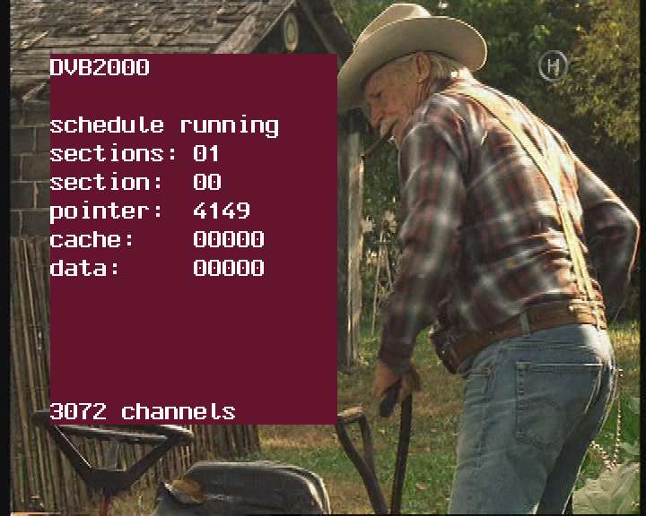

jer49 Geplaatst: 24 januari 2004 Geplaatst: 24 januari 2004 Ben een DVB2000 firmware-newbie. Heb in m'n 9602 nu de 2000b8ecmNL met de Satlook_draaibaar settings.Als ik op een willekeurige satelliet kies voor nieuwe kanalen zoeken en toevoegen dan struint hij een stuk of wat transponders af en roept dan plotseling Flash Vol! ; Einde zoektocht...Wat valt er te verbeteren? "het daghet in het Oosten, het lightet overal; hoe luttel weet C-plusje waarheen ik kijken zal"

Satlook Geplaatst: 25 januari 2004 Geplaatst: 25 januari 2004 In de lijst van Satlook staan 3062 kanalen, radio en tv samen. Er zouden dus nog 10 kanalen bij kunnen. Bij 3072 is het bij dvb 2000 dus echt op. Als je de ontvanger wildt laten zoeken dan zou je eerst wat moeten verwijderen. DM8000 HD - Newnigma VU+ duo - PLI Triple dragon - PICmod cronbear1 image Echostar 7000 viaccess Gregorian 120 & 90 cm Visiosat bisat
