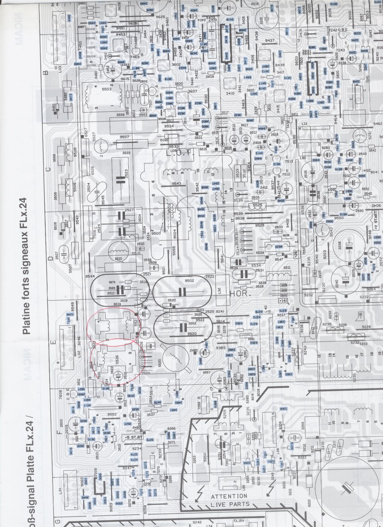

Gast Geplaatst: 10 februari 2004 Delen Geplaatst: 10 februari 2004 heb een philips 28pt91OA. de probleem is als ik aan doe gaat t lampje op groen en paar seconde later weer op rood. dus ik krijg geen beeld. 1 uur geleden had ik nog geen probleem met deze tv . heb t ff schoongemaakt en toen begon het.wie weet t. <img src="/ubbthreads/images/graemlins/kweetniet.gif" alt="" /> Link naar reactie Delen op andere sites Meer opties om te delen...
Snurker Geplaatst: 10 februari 2004 Delen Geplaatst: 10 februari 2004 Controleer de kleine mini trafo's in de buurt van de grote lijneindtrafo...op losse contacten....ze zitten in het Oost-West circuit. Snurker <img src="/ubbthreads/images/graemlins/xyxthumbs.gif" alt="" /> ( Straks zijn meer behangers nodig om OLED schermen tegen de wand te plakken) Link naar reactie Delen op andere sites Meer opties om te delen...

Steve Geplaatst: 10 februari 2004 Delen Geplaatst: 10 februari 2004 Het is het rechter paneel als je achter de tv staat.trek eerst de beide panelen naar je toe eruit,door de klemen links rechts en in het midden van de beide printen in te drukken.zet dan deze beide printen omhoog met de soldeerkant naar je toe.soldeer opnieuw de contacten van de hoogspanningstrafo en de 2 kleinere trafo`s links daarvan,nl trafo 5521 en 5526 .Vaak zitten er haarscheuren in de soldeerverbindingen.(zie bijlage) Link naar reactie Delen op andere sites Meer opties om te delen...

Gast Geplaatst: 12 februari 2004 Delen Geplaatst: 12 februari 2004 steve ,bedankt wat je had verteld had er mee te maken , is al gerepareerd.liet die schema van jouw zien aan iemand die t daarmee kon fixen.bedankt nogmaals ook voor je anbod. mv gr. <img src="/ubbthreads/images/graemlins/xyxthumbs.gif" alt="" /> Link naar reactie Delen op andere sites Meer opties om te delen...
