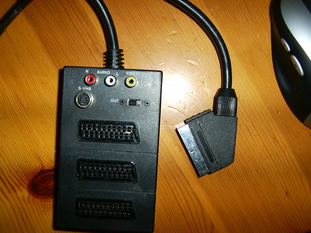

wammeswaggel Geplaatst: 17 maart 2004 Geplaatst: 17 maart 2004 Ja hoor, dit is allemaal gangbaar spul. Heb de mijne gehaald bij de lampenboer hier in het dorp. Iedere electronica-zaak heeft ze wel in voorraad, zowel de simpele(zie bijlage Kimble) als die in mijn bijlage. Mvg, wammes. Ik lees veel dus ik hoef niet veel te posten.

jwi Geplaatst: 19 maart 2004 Auteur Geplaatst: 19 maart 2004 Het probleem is dat ik van scart op composiet naar SVHS moet. Ik heb nu wat stukken gekocht, maar het wil niet goed werken. Wat ik die: Ik splits mijn scart uitgang naar 3 uitgangen zodat er een op de TV aangesloten kan worden en een andere omgezet kan worden naar svhs. Voor de stap scart naar svhs het ik een verloop stuk gekocht, maar een kwaliteits kabel geeft enkel zwart witl beeld, een goedkppe kabel geeft wel kleur, maar in dien er lichte gedeelten zijn in het beeld, worden deze helemaal vertekend. Wie o wie kan me helpen.
