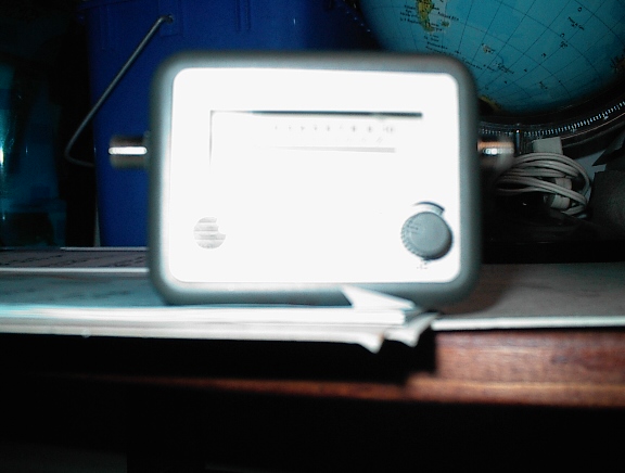

[color:"blue"] [/color] Ja, het leest gek, een antwoord op je eigen vraag, maar er is enige ontwikkeling. Dan bedoel ik helaas niet in de ontvangst, maar wel in het stellen. Ik heb zelfs een satfinder.JPG gebruikt om de nauwkeurigheid te verbeteren. Maar helaas zonder resultaat <img src="/ubbthreads/images/graemlins/anoniem.gif" alt="" />. Ook heb ik nog dat onderscheid in LNB kop aangebracht tussen Hotbird en Astra1, dus ik raak nu zo'n beetje inspiratie kwijt. [color:"purple"] [/color] Wat kan een simpele 60cm schotel dan heerlijk zijn... Iemand nog ideeën? <img src="/ubbthreads/images/graemlins/kweetniet.gif" alt="" />

Als je de disecq schakelaar er even tussenuit laat en je de coaxkabel op de rechter lnb zet ( vanachter de schotel gezien ) dan zou je nu beeld hebben op de Astra en gewoon de ned. kanalen kunnen zien zoniet dan sta je zeer waarschijnlijk op de verkeerde satelliet te kijken. De meter die jij hebt ziet alleen signaal en niet een signaal dat specifiek dat van de Astra is.
Bijdraaien tot je beeld hebt op je TV is de enige remedie, en doe dat met kleine stapjes.
Ik ga er vanuit dat je de schotel al op ongeveer 29 graden hebt staan.
