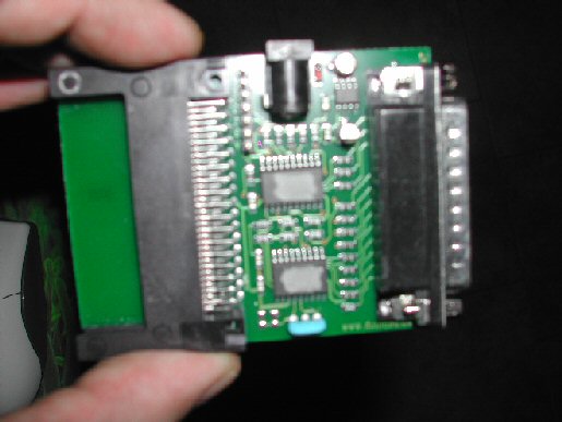

FNONAMUS Geplaatst: 30 maart 2004 Geplaatst: 30 maart 2004 Voor dat je bij Fredo de koffie opmaakt, kun je effe proberen de voeding een keer los te halen, terwijl alle andere connecties eraan hangen. (dus dat kabeltje dat stroom aan de Cas geeft) <img src="/ubbthreads/images/graemlins/loldev.gif" alt="" /> Todays dummy is tomorrows expert!
Gast Geplaatst: 30 maart 2004 Geplaatst: 30 maart 2004 Citaat: Ik krijg elke keer deze melding met conecten wie weet raad wat doe ik fout Device not detected: FFFFFFFFFFFFFFFF Please check connections and try again! Fred <img src="/ubbthreads/images/graemlins/confused.gif" alt="" /> Jouw jumper staat op KIT je moet hem verzetten naar CI! <img src="/ubbthreads/images/graemlins/smile.gif" alt="" />
Gast Geplaatst: 30 maart 2004 Geplaatst: 30 maart 2004 als jij weet waar die jumper zit op de cas mag je het mij vertellen <img src="/ubbthreads/images/graemlins/loldev.gif" alt="" />
Fredo Geplaatst: 30 maart 2004 Geplaatst: 30 maart 2004 Kijk lauw hij heeft het hier over Groeten Fred. AZbox premium , AZbox premium+ , AZbox elite Dreambox 8000 2maal SAB sky 4800 mini , DVB zelfbouw decoder.
Gast Geplaatst: 30 maart 2004 Geplaatst: 30 maart 2004 Voor al degenen wie proberen om te doen herleven hun Extreme en/of Ontvangers @9500S met CAS +. Na een tijd proberen om de CAS + werkend met mijn ontvanger @9500S die na het laden Penta 1,11 in Dreemboot dood was CAS Ik slaagde definitief. Het probleem dat ik was heb gevonden, dat de verbinding die voor de ontvangersinterface merkt op CAS + van dat op de CAS interface verschilt. Dit maakt CAS + interface denkend CAM niet wordt verbonden en het koord FFFFFFF meldt. Na het veranderen van de verbinding van CAS + in degenen die ik ergens op dit forum heb gevonden zoals zijnd: CAS + CAS OUDE A=A C=B D=C E=D F=E Zou het werkelijk zijn <img src="/ubbthreads/images/graemlins/loldev.gif" alt="" /> ga vanavond proberen dus als je een rookwolk van de veluwe ziet komen ben ik het. FRED <img src="/ubbthreads/images/graemlins/lezen.gif" alt="" />
Gast Geplaatst: 30 maart 2004 Geplaatst: 30 maart 2004 zit dat dan ook in en cas2 <img src="/ubbthreads/images/graemlins/confused.gif" alt="" />
Gast Geplaatst: 30 maart 2004 Geplaatst: 30 maart 2004 weet ik niet moet je even bij fredo aankloppen volgens mij loopt de cas2 te hard en kan xtreme het niet bijhouden Fred
Fredo Geplaatst: 30 maart 2004 Geplaatst: 30 maart 2004 Citaat: zit dat dan ook in en cas2 <img src="/ubbthreads/images/graemlins/confused.gif" alt="" /> je moet deze setting gebruiken en een vertrager die een half keer zwaarder is als op de duolabs site staat Groeten Fred. AZbox premium , AZbox premium+ , AZbox elite Dreambox 8000 2maal SAB sky 4800 mini , DVB zelfbouw decoder.

Fredo Geplaatst: 31 maart 2004 Geplaatst: 31 maart 2004 nee Ton hij heeft het over een appart kabeltje , dat er niet standaard bij zit , je moet dat zelf maken en de juiste verbinding zien te vinden de cas+ word wel gezien maar maak geen juiste conect met de ontvanger ik hoop dat het hem met die nieuwe aansluiting lukt Groeten Fred. AZbox premium , AZbox premium+ , AZbox elite Dreambox 8000 2maal SAB sky 4800 mini , DVB zelfbouw decoder.
Gast Geplaatst: 31 maart 2004 Geplaatst: 31 maart 2004 nou geen response en geen rook Fred <img src="/ubbthreads/images/graemlins/confused.gif" alt="" />
Fredo Geplaatst: 31 maart 2004 Geplaatst: 31 maart 2004 Citaat: nou geen response en geen rook Fred <img src="/ubbthreads/images/graemlins/confused.gif" alt="" /> ik mag aannemen dat het mislukt is???? Groeten Fred. AZbox premium , AZbox premium+ , AZbox elite Dreambox 8000 2maal SAB sky 4800 mini , DVB zelfbouw decoder.
