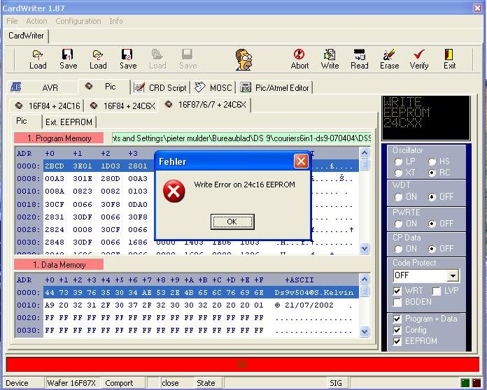

peeser Geplaatst: 8 april 2004 Geplaatst: 8 april 2004 hallo ik heb een silvercard PIC 16F877+24LC64 deze wil ik progammeren met mijn mastera II maar bij de eeprom gaat het steeds mis ik heb verschillende progamma`s geprobeerd en ze geven bij de eeprom steeds ERROR ik heb cartwriter,en MasterBurner,en icprog , geprobeerd en de instructies die bij duwgati op zijn website staan maar het lukt niet ik heb ook verschillende ds9 files geprobeerd maar dat hielp ook niet <img src="/ubbthreads/images/graemlins/confused.gif" alt="" /> gr peeser 1 x DB500+ met gemini 4.1.0 2 x nokia 9500 solosammy 1 x nokia 9500 DVB2000beta08ar_80

peeser Geplaatst: 9 april 2004 Auteur Geplaatst: 9 april 2004 het wil niet lukken (zie bijlage) het is een nieuwe kaart kan hij ook stuk zijn, bij de Ds9pic TPS(Flash) gaat het goed maar bij de 24lc64eeprom gaat het fout gr peeser 1 x DB500+ met gemini 4.1.0 2 x nokia 9500 solosammy 1 x nokia 9500 DVB2000beta08ar_80
Tonskidutch Geplaatst: 9 april 2004 Geplaatst: 9 april 2004 aha... kan het zijn dat die eeprom groter is dan ***geen-reclame*** eigenlijk toestaat? ja dat kan zijn... want bij files die net te veel bytes dumpen geeft je programma altijd een waarschuwing die veelal wel weggeklikt kan worden en het resultaat werkt toch maar het leegmaken van een iets te lange file kan problemen geven. dat had ik ook met een bbaio silver file waarna hij met ***geen-reclame*** niet geschreven kon worden.. pas na wissen met een andere progger en programma ging die weer als vanouds. maar als je de flash erop krijgt kun je daarna ook doorgaan voor de eeprom met picbined.. die brandt alles als de juiste instellingen voor de progger compoort etc zijn ingesteld, dat vindt je eigenlijk bij duwgati betreffende de picbined met mastera.. branden moet kunnen met de mastera en picbined dus daar even op zoeken... cheers King's Call Phil Lynott
