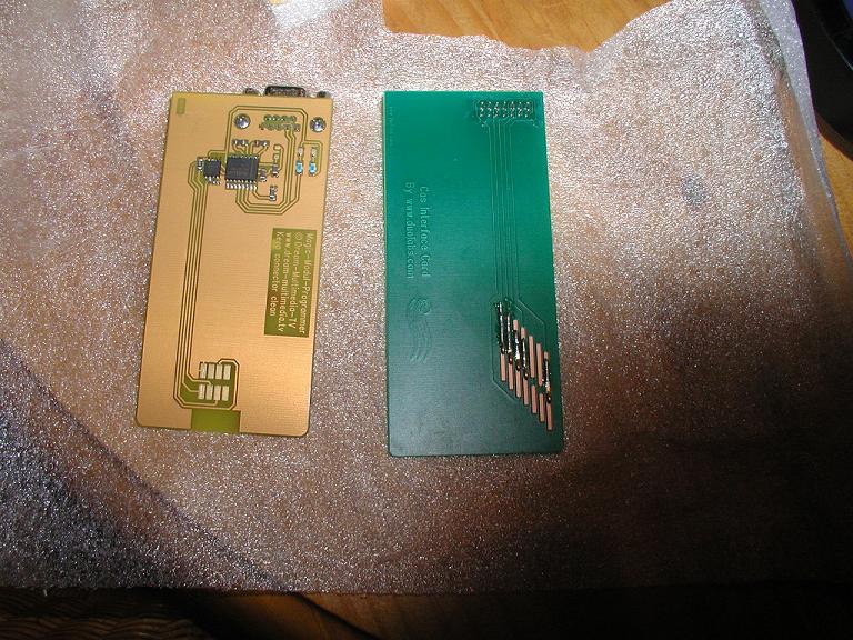

tanzer Geplaatst: 9 april 2004 Geplaatst: 9 april 2004 Ik heb ook al de hele dag zitten lezen en allerlei tools gepropeert, heb de module in dreamload staan en de leds geven ook aan dat er contact is. Maar de tools vinden de module niet. Kun je niet met het Dreamload programma van de Magic proggen.!!?? <img src="/ubbthreads/images/graemlins/confused.gif" alt="" /> <img src="/ubbthreads/images/graemlins/anoniem.gif" alt="" /> Mister Tanzer Dreambox DM8000HD Humax5400 L2.07 en H2.08 Relook 400S Dreambox 7000-S Dreambox 500-S Vantage TS 221
jason Geplaatst: 9 april 2004 Geplaatst: 9 april 2004 Van mm naar MR met cas interface 1) "erase all" 2x 2) "Xilinx" Matrix.cas schrijven 3) "Write" MR108.bin Van MR naar mm met cas interface 1) "erase all" 2x 2) "Xilinx" Magic.cas schrijven 3) "write" dump penta.bin
tanzer Geplaatst: 9 april 2004 Geplaatst: 9 april 2004 Ja maar wat mij niet duidelijk is is die progger die bij de magic werd bijgelevert een cas interface???? <img src="/ubbthreads/images/graemlins/confused.gif" alt="" /> <img src="/ubbthreads/images/graemlins/anoniem.gif" alt="" /> Mister Tanzer Dreambox DM8000HD Humax5400 L2.07 en H2.08 Relook 400S Dreambox 7000-S Dreambox 500-S Vantage TS 221
jason Geplaatst: 9 april 2004 Geplaatst: 9 april 2004 denk t niet dt is waarschijnlijk een magic programmer, zit zeker een serielekabel aan of niet. cas2 is met usb
Fredo Geplaatst: 9 april 2004 Geplaatst: 9 april 2004 Citaat: Ja maar wat mij niet duidelijk is is die progger die bij de magic werd bijgelevert een cas interface???? <img src="/ubbthreads/images/graemlins/confused.gif" alt="" /> <img src="/ubbthreads/images/graemlins/anoniem.gif" alt="" /> ik denk dat je een magic progger hebt kijk maar Groeten Fred. AZbox premium , AZbox premium+ , AZbox elite Dreambox 8000 2maal SAB sky 4800 mini , DVB zelfbouw decoder.
tanzer Geplaatst: 9 april 2004 Geplaatst: 9 april 2004 Ja ik heb een magic progger!! En als ik het zo lees kan het dus hiermee niet!! Waar in de omgeving van Arnhem kan ik op zaterdag zo's cas progger krijgen.!! Adres mag via PM.!! <img src="/ubbthreads/images/graemlins/anoniem.gif" alt="" /> Mister Tanzer Dreambox DM8000HD Humax5400 L2.07 en H2.08 Relook 400S Dreambox 7000-S Dreambox 500-S Vantage TS 221
