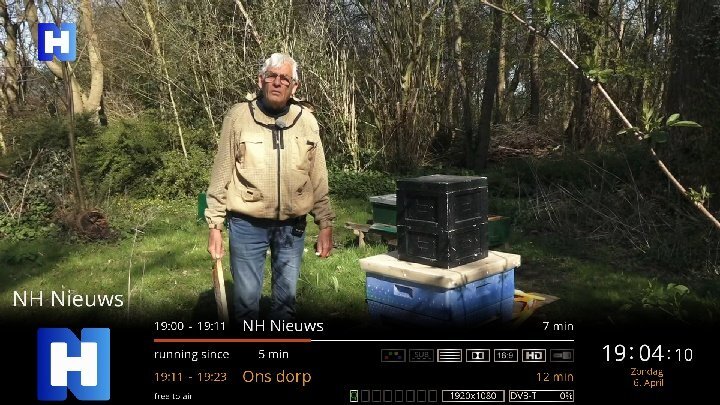

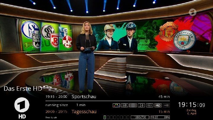

Baspaul plaatste een onderwerp in DVB-T / DVB-T2 / DAB
Ben al een tijd bezig om met mijn VU duo4k DVB-T2 te kunnen kijken. Na diverse usb tuners geprobeerd te hebben zonder resultaat, toch maar een dure VU+ Turbo se gekocht en warempel: gelijk tuner gevonden en tv kijken maar! Nou zit ik alleen wel met het volgende irritante probleem; Ik zie rechtsonder in beeld alleen maar dvb-t 0% staan, terwijl bij de kabel en sat er netjes een percentage zichtbaar is. Heb het geluk dat ik dichtbij de zendmast in Hilversum woon, dus met een oude digitenne antenne met losse voeding had ik de antenne met de natte vinger uitgericht en kon alle zenders vinden, alleen kan nergens terugvinden hoe mijn signaal is. Ook niet met de signaalzoeker😐 Is dit normaal met een USB tuner of toch ergens een driver verkeerd? Heb hiervoor al eens een topic aangemaakt omdat ik een mygica t230a stick niet aan de gang kreeg en heb dus misschien wel een kernel module teveel of te weinig geinstalleerd. Heb trouwens de meest recente versie van vti geinstalleerd staan. Iemand enig idee? -
Je oude ontvanger zal vast een vu+ ultimo zijn met 3 sat insteek tuners? En nu zie je er maar 2? Dan zou ik maar een extra tuner erbij (laten) plaatsen als je 3 coax kabels hebt 😉 En lees in bovenstaande tekst eerst dat je al 10 jaar werkt met vti, maar daarna met openpli? En heb je voor canaldigitaal een smartcard(pinpas formaat) of ci module?

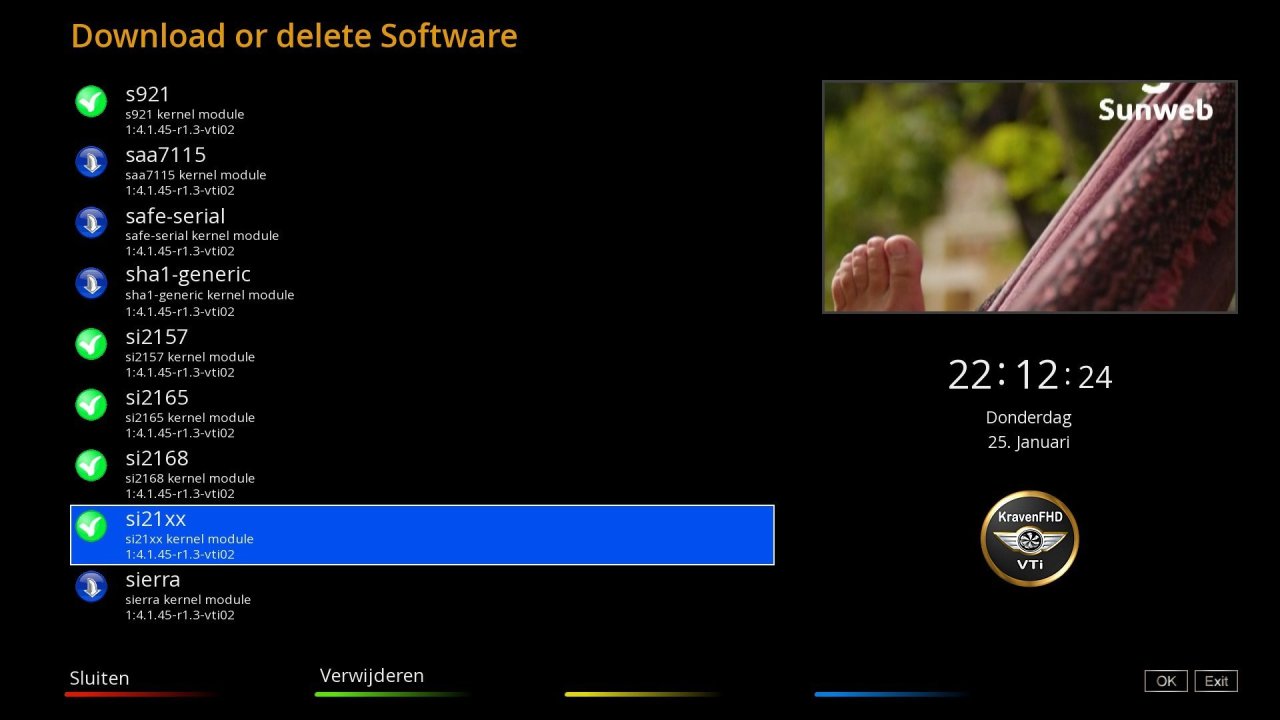

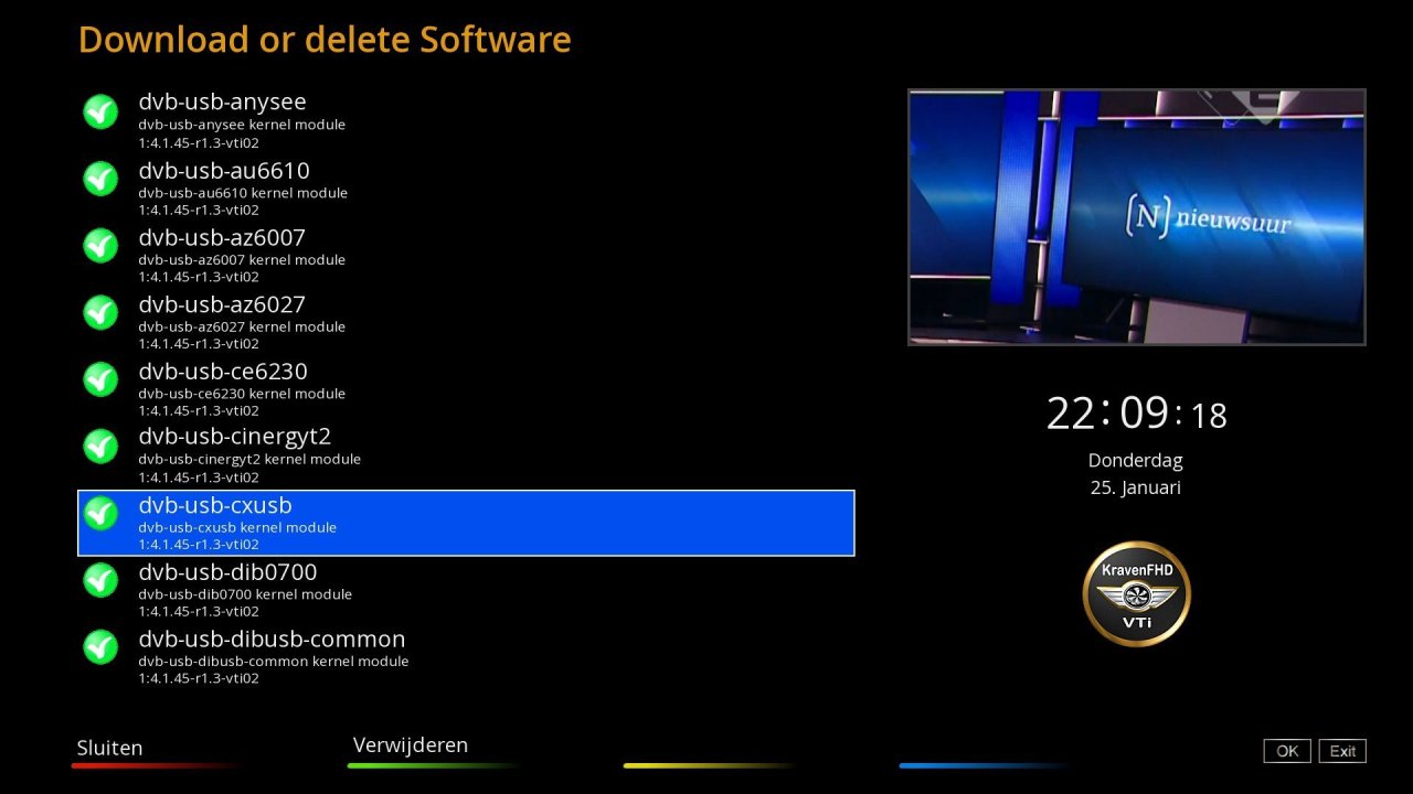

Baspaul reageerde op Baspaul's onderwerp in DVB-T / DVB-T2 / DAB
Heb jouw tips geprobeerd tonski, maar helaas zonder resultaat. Zie screenshots; Heb nadat ik de driver heb geinstalleerd de ontvanger zonder stick erin opnieuw opgestart, daarna stick erin en geen resultaat. Daarna met stick nog eens opnieuw opgestart zonder succes. Denk dat ik toch maar binnenkort even open pli erop zet en kijk of hij daarmee wel werkt. Groetjes -

Beste forumleden, Ik heb voor een mygica t230a gekocht om met dvd t2 fta te spelen. Op mijn laptop heb ik beeld en helaas geen geluid, maar hier ga ik nog mee aan de slag. Nu heb ik begrepen dat diverse usb t2 tuners ook kunnen werken met enigma 2 ontvangers. Na Google geraadpleegd te hebben kom ik helaas niet echt verder en mijn vraag is of iemand mij verder kan helpen met het installeren van deze stick op mijn duo4k. Draai de meest recente versie van vti en snap geloof ik niet helemaal wat ik moet doen om dit werkend te krijgen. Groetjes Bas
