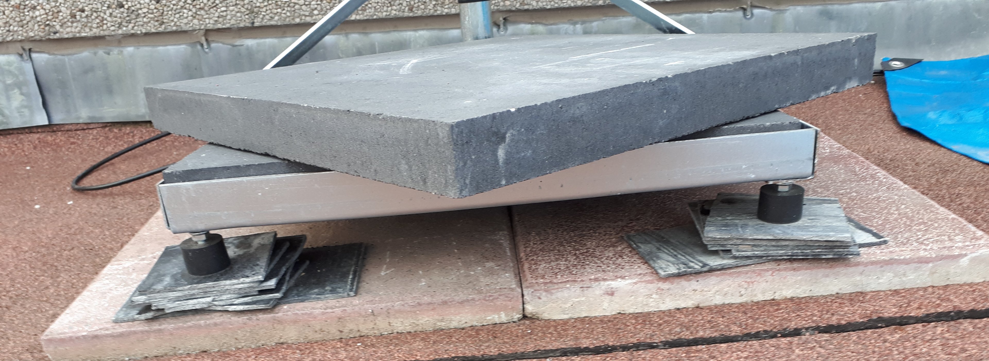

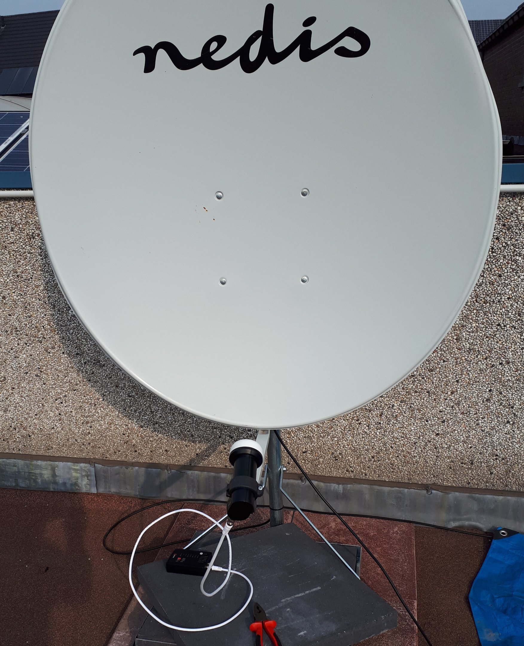

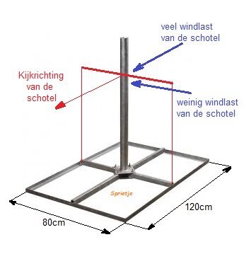

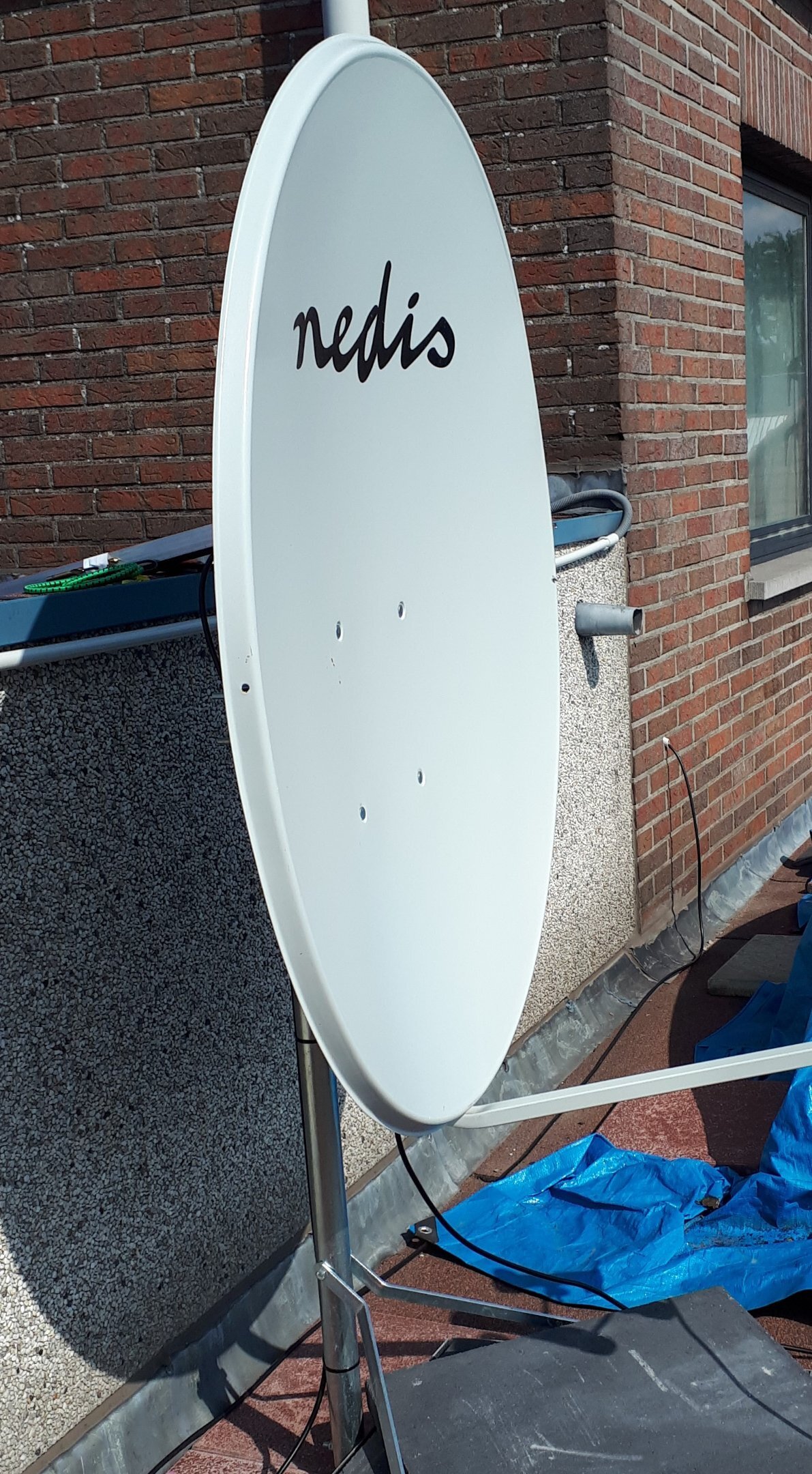

  1. 12 minuten geleden, Sprietje zei:
    Beste BrunoVP
    Dat gaat helemaal verkeerd met die veel te kleine tegelvoet. Voor een schotel van 100x110cm heb je een tegelvoet nodig waar 4 tegels van 40x60cm in passen en dan moet je nog wat extra tegels er bovenop leggen.
    Ook moet je rekening houden hoe je de tegelvoet t.o.v. de schotel plaatst, zie bijlage.
    Als je met deze zaken geen rekening houd, dan ligt de schotel bij de eerste de beste storm op de grond.
    Op dit ogenblik ligt er al voor +- 42 kg aan tegels. Eens volledig uitgeregeld komen er sowieso er nog een paar op. Verder best een grappige foto, hoop dat ik het zal meemaken.

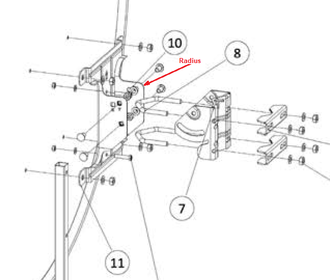

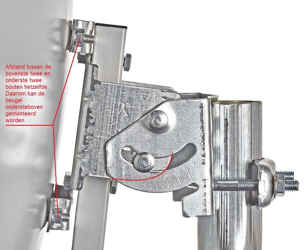

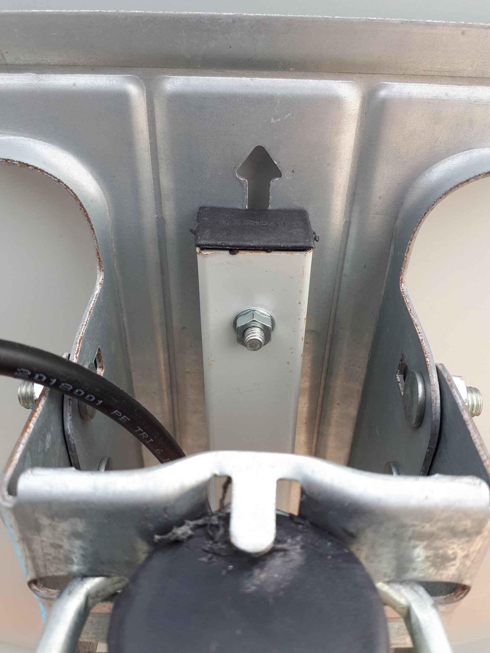

  6. 18 minuten geleden, Sprietje zei:
    Laten we eerst voorop stellen dat de beugel van jou tekening niet hetzelfde is als de beugel van de schotel waar het om gaat.
    In ieder geval moet de ronde hoek aan de schotelbeugel boven zitten. Zie hiervoor de onderdelentekening van de schotel.
    Bij de foto die jij laat zien van de fabrikant, zit de ronde hoek onder.
    Als je als fabrikant een product maakt dat door iedereen op de juiste manier in elkaar gezet  moet worden, moet je er voor zorgen dat je het zo maakt, dat het niet verkeerd in elkaar gezet kan worden. In dit geval zou dit o.a. kunnen door de twee bouten aan de bovenzijde op een andere afstand te zetten dan de twee bouten aan de onderzijde. Het verschil hoeft maar 5mm te zijn. Je moet er altijd van uit gaan dat mensen de handleiding niet of niet goed lezen.
    Lat dit nu net het grappige zijn. Pijl naar boven of toch maar naar beneden Bij staat mij ie nu naar boven gericht.

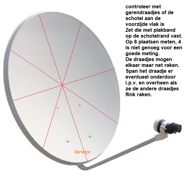

  7. 14 minuten geleden, Sprietje zei:
    In jou geval de draadjes niet op de beschadigde plaatsen spannen.
    Heb net een mail gestuurd naar de bewuste webshop. Met de vraag om een nieuwe. Zal deze zelf ophalen als het kan. E n dan starten vanaf 0. Maar dan ook volledig vanaf 0. Beginnen met 1 lnb en dan verder uit bouwen. Ik hou jullie dan wel op de hoogte omtrent de vorderingen.

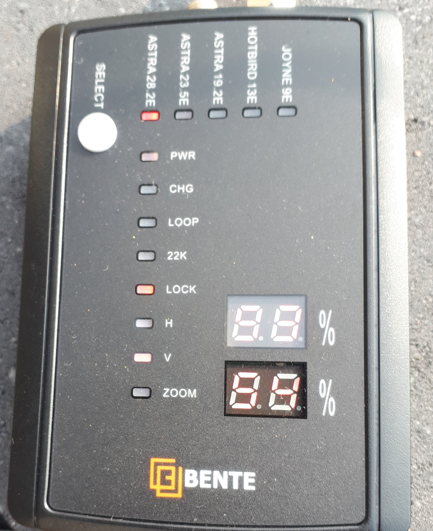

  8. 3 minuten geleden, Sprietje zei:
    Oh.., is dat met verzenden gebeurt? Ik snap niet dat Nedis een schotel van 110x110cm opstuurt. Gebruikelijk is om schotels boven de 85cm niet op te sturen omdat je grotere schotels bijna altijd beschadigt thuis krijgt. Kijk maar op internet. Bijna alle webshops geven aan dat groter dan 85cm zelf opgehaald moeten worden. Alleen de kwaliteitsmerken die heel goed en degelijk verpakt zijn worden wel opgestuurd.
    Tja, en 54% kwaliteit is natuurlijk voor de Astra 28,2 helemaal niets met een schotel van 1 meter.
    Probleem is dat ik niet mag vermelden welke webshop deze heeft opgestuurd. Ik had zowel de schotel als de voet gelijktijdig besteld. Ze hebben alles in 1 pakket gestopt, zonder nadenken, hoe ze het moesten inpakken. Zodoende zat de lnb arm tegen de schotel en het beschermingskarton er voor. Ga terug contact opnemen met hun. Niet tevreden met de zending.
    Voor wat de ontvangst betreft van Astra 28.2, hier heb ik nog helemaal niets voor gedaan. Kreeg hem zo binnen. Toeval?

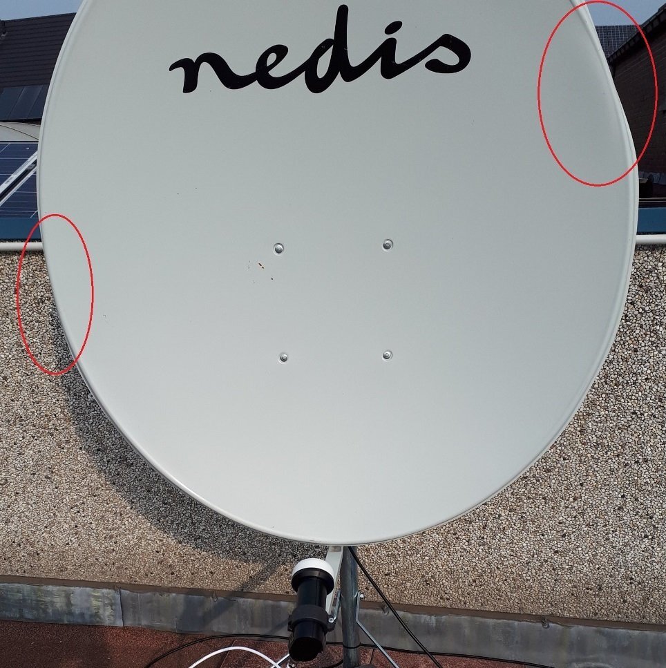

  9. Zojuist, Sprietje zei:
    Wat is er met je schotel gebeurd? Op 2 plaatsen is de rand verbogen. Dat kan behoorlijk invloed hebben op de versterking die de schotel geeft.
    Heb deze zo ontvangen. Veel beschadigingen. Heeft het zo'n grote invloed? Maar had geen zin om terug te sturen. Dom? Misschien ergens wel. Maar ik ben ergens wel al blij dat jij mij in de goede richting gestuurd hebt met de elevatie. En toegegeven, ik ben er ook niet continue er mee bezig om de installatie voor 100% op punt te zetten. Stap voor stap kom ik er wel.
  10. 16 uren geleden, Sprietje zei:
    En, heb je al ontvangst gehad op de lnb die bijna in het midden staat, die van de Astra 19,2?
    Maak ook eens een foto recht van voren zodat ik kan zien in welke stand de rail nu staat.
    Ik heb het even op een andere boeg gegooid. Eerst kijken of ik met 1 lnb iets zou kunnen ontvangen. En ja. In deze positie heb ik nu 54% kwaliteit en maakt Benten van zijn oren (lock).

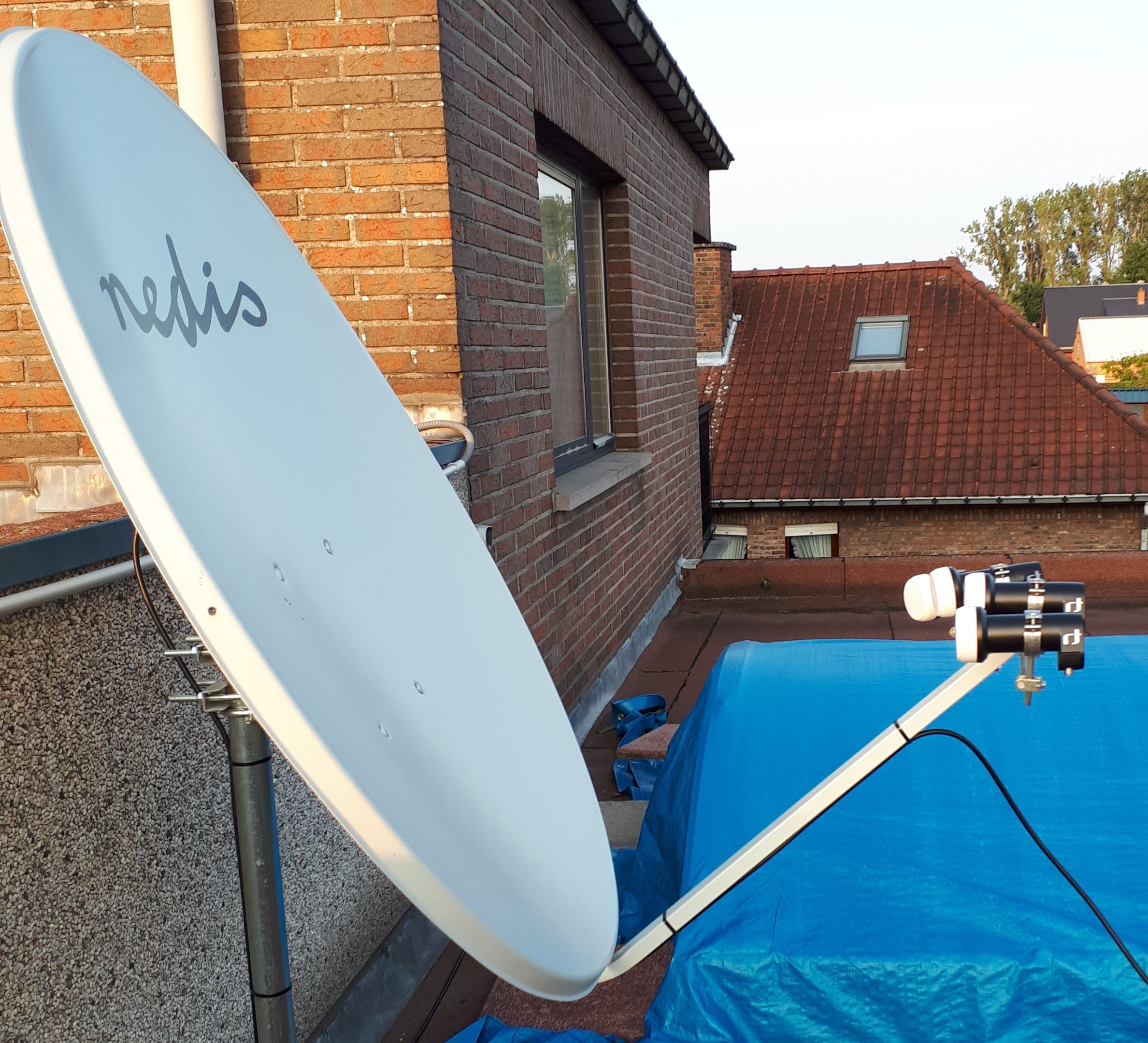

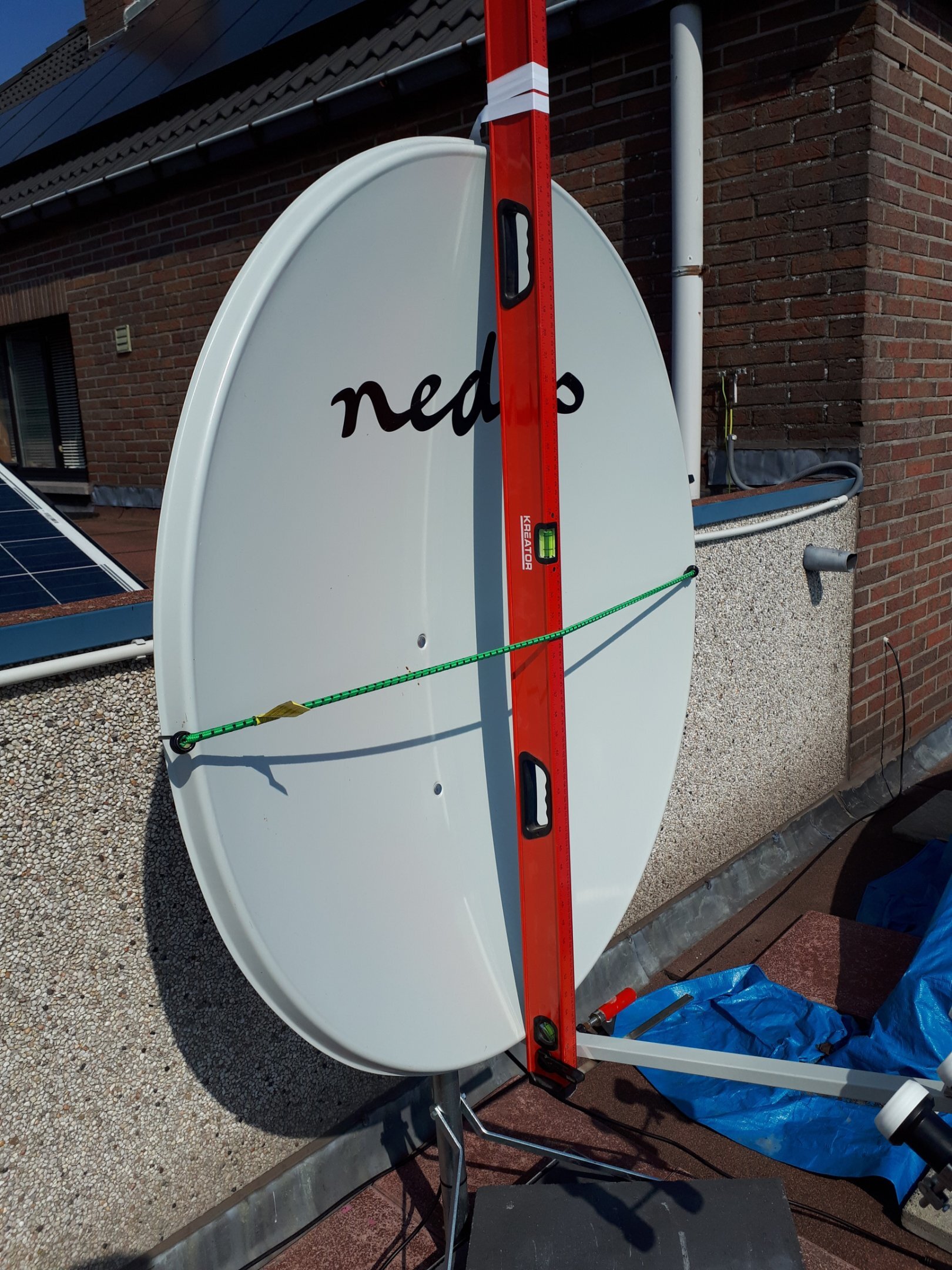

  11. 32 minuten geleden, BrunoVP zei:
    Ik heb jouw raad opgevolgd. Heb er dus gelijk om een fotoreportage van gemaakt. Het ziet er nu totaal anders uit, dat wel. Schotel staat bijna verticaal. Hopelijk zijn hier in de goede richting bezig.
    Maar voor ik aan de skew van de lnb's begin, toch nog een vraag omtrent de plaatsing in de houder. Zie ook bijgevoegde foto. Als ik op You Tube kijk, kom je van alles tegen.
    Heb blijkbaar 2 verkeerde togevoegd.

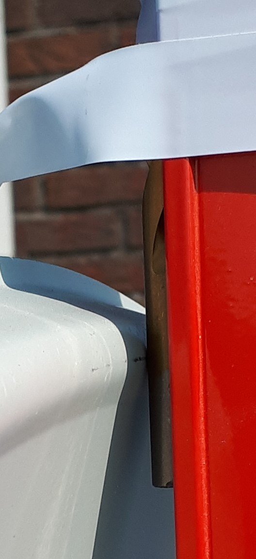

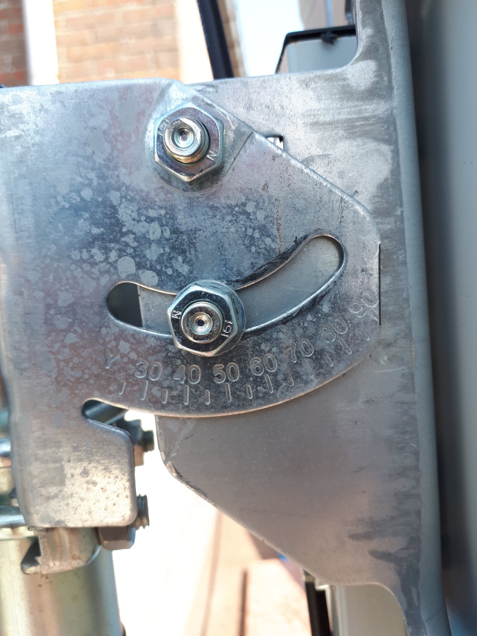

  12. 2 uren geleden, Sprietje zei:
    Als de schotel 110cm hoog is moet de bovenzijde van de schotel dus 8mm achterover staan t.o.v. de onderzijde. Dat kun je met een waterpas meten die je tegen de voorzijde van de schotel aan legt met een vulling van 8mm er tussen. Dan staat de elevatie ongeveer goed.
    Aan het embleem-teken wat in de beugel is ingestanst zie ik dat het om een Gessat-schotel gaat. Dat is een Turkse schotelfabrikant in Istanbul. Dus Nedis schotels zijn gewoon Gessat schotels.
    Zie hier de offsetschotels van Gessat: http://www.gessat.com.tr/ofset-antenler/106
    Jou schotel is de GES 110 OF van 100cm breed en 110cm hoog.
    In de specificaties zie ik dat de f/D-verhouding 0,5 is. Dan moeten de lnb's dichter bij elkaar staan. Op deze schotel dus strak tegen elkaar behalve de Hotbird.

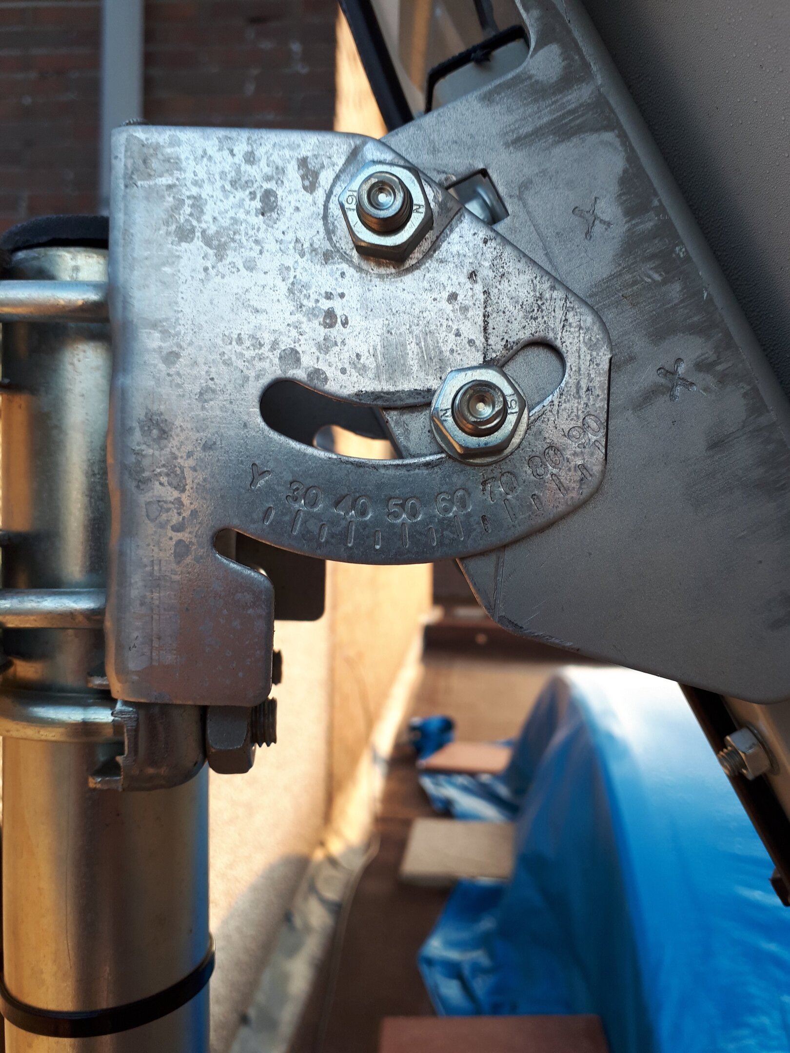

  14. 50 minuten geleden, BrunoVP zei:
    Heb dus foto's genomen. Maar ik denk niet dat de montage fout is. Dat de skew van de lnb's fout staan weet ik. Was gestopt met regelen en niet meer terug gezet.
    De elevatie is wel gezet met een waterpas. ik heb dus niet naar de markeringen gekeken die op de houder staan. En ja, het was mij ook al opgevallen met die X en Y tekens. Maar de montage is volledig volgens de handleiding uitgevoerd.
    NEDIS SDSD110WT_MAN_COMP_1019_web.pdf

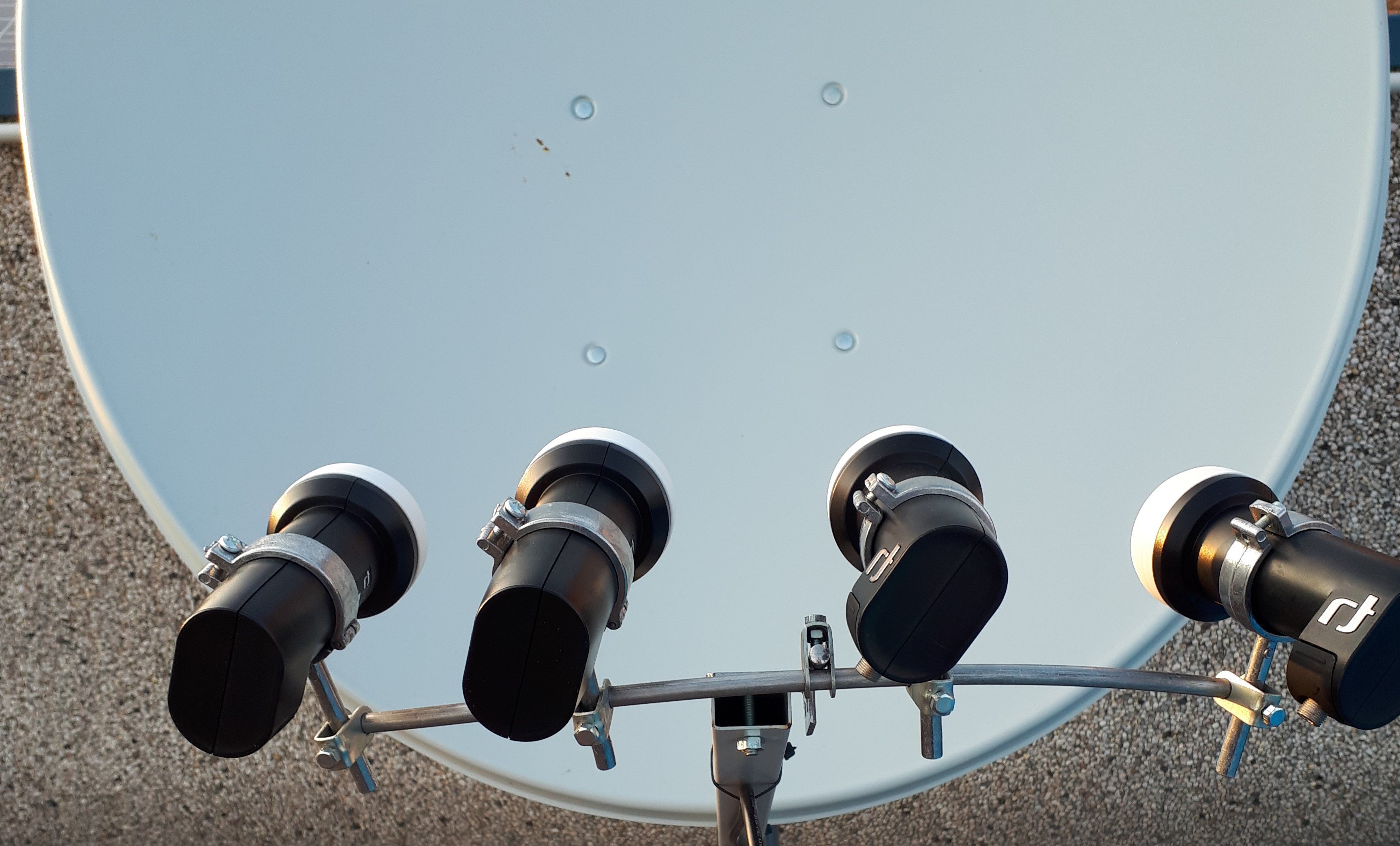

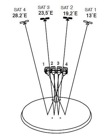

  15. 11 uren geleden, Sprietje zei:
    Beste  BrunoVP
    De meeste offsetschotels hebben een offset van 26 graden. Staat de satelliet in het midden op ongeveer 30 graden, dan zal de schotel dus 4 graden achterover staan. Bij jou is dat ongeveer 38 graden. Hij kijkt dus veel te ver omhoog. Op de elevatieschaalverdeling zal die dus op ongeveer 38+26=64 graden staan.
    Dan wel signaal maar geen signaalkwaliteit. Al stop ik de aangesloten lnb in mijn broekzak, dan nog zal ik steeds een behoorlijke signaalsterkte hebben maar totaal geen signaalkwaliteit. Zolang de signaalsterkte boven de 20% is, weet je dat de coax goed is aangesloten en dat de lnb de voedingsspanning van de satellietontvanger krijgt maar meer zegt het niet. Kijk dus alleen naar de signaalkwaliteit als de de schotel gaat uitrichten.
    Tja en dan de afstanden. Ik had gezegd dat de afstanden van de lnb ongeveer 60mm moet zijn h.o.h. Dat wil dus zeggen dat de koppen van de Astra 1, 2 en 3 bijna tegen elkaar moeten staan, die van de Hotbird wel 20mm verder.
    En dan de schuinte van de rail. Ik had op 31 aug. al aangegeven dat die 15 graden schuin moet staan maar hij staat ongeveer horizontaal.
    Ook staat de rail helemaal verkeerd afgesteld. De ronde buis is gebogen. Daarmee is het de bedoeling dat de lnb's aan het einde van de rail naar het midden van de schotel gericht staan. Jij hebt de buis zo gedraaid, dat de uiteinden lager staan dan in het midden. Dat is helemaal fout. Vanwege de ronding van de Clarkebelt, moet je de rail zo draaien dat de uiteinden van de rail ongeveer 5mm hoger staan dan in het midden.
    Vervolgens de skew van de lnb's. Die staan veel te ver gedraaid. De skew van de lnb's moeten op jou locatie als volgt staan:
    Hotbird 13 op -3°
    Astra 19,2 op -4°
    Astra 23,5 op -7°
    Astra 28,35 op -11°
    Sommige lnb's bij jou hebben wel een skew van -30° tot -40°
    Dan de hoogte waarop de lnb's gericht zijn op de schotel. Die varieert bij je behoorlijk. Een lnb moet op 40% van de hoogte van de schotel gericht zijn, eventueel ietsjes meer.
    Als laatste de afstand van de lnb's tot aan de schotel. Als ik zie hoeveel verschil er zit hoe jij de afstand van de kop tot aan de klem hebt afgesteld, dat verschilt enorm. Dat kan nooit goed zijn.
    Geen wonder dus dat jij geen signaalkwaliteit hebt. Alles wat er afgesteld moet worden aan een schotel staat verkeerd.
    Ik heb je in het begin al gezegd dat deze multirail veel te moeilijk is voor iemand die niet ervaren is in het afstellen van lnb's.

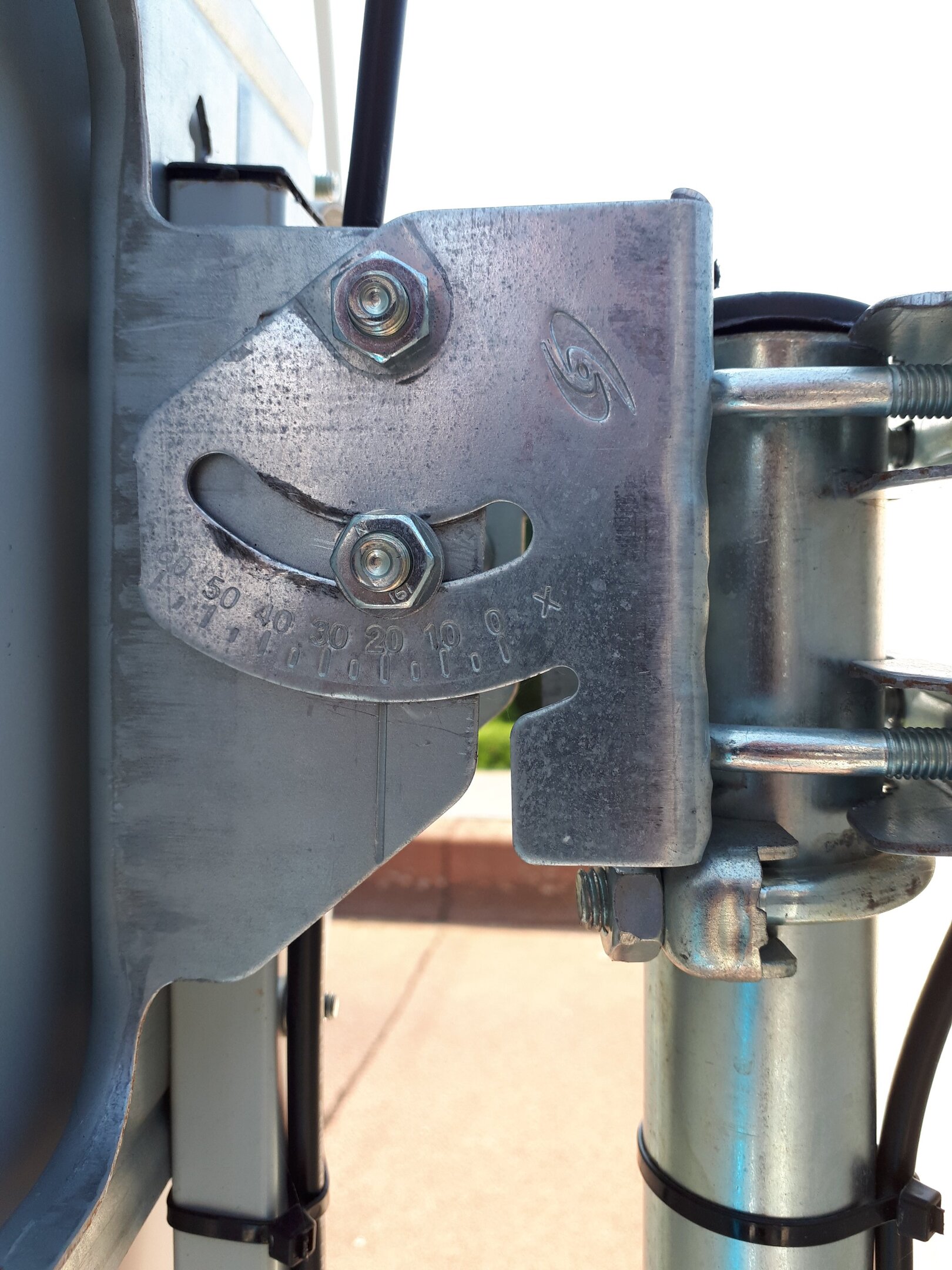

  16. 7 minuten geleden, Old Satterhand zei:
    Mimisiku bedoelt te zeggen dat de schotel erg ver achterover gemonteerd is.
    Je hebt een offset schotel. Daarbij kijkt de lnb met een hoek via de spiegel naar de satelliet.
    Dus de spiegel moet geen 30 graden naar achter hellen. Je moet de elevatie afstellen met elevatie schaal op de schotel.
    Maar het kan zijn dat jouw exotische schotel die niet (meer) heeft.
    Bij de meeste offset schotels die ik heb geplaatst staat de spiegel vrijwel vertikaal of licht achterover gebogen, bij een elevatie van ca 30 graden.
    Als ik het ergens kan en wil begrijpen is dat de elevatie niet juist zou zijn. Als ik de waterpas instel op 30° dan wijst ie zo goed als kan  naar de grond. Helaas is het nu te donker om een foto te nemen van de elevatie aanduiding.
  17. 26 minuten geleden, minplus zei:
    De LNB's staan voor mijn gevoel bizar ver uit elkaar voor een 110 cm schotel en astra 1,2 3 en Hotbird.
    Maar ik kan helemaal fout zitten.
    Dat is hem nu juist. Volgens Sprietje zouden ze ongeveer 6cm uit elkaar moeten staan. Toch voor een 100cm schotel. Ik weet het ook niet meer.
    18 minuten geleden, Mimisiku zei:
    Normaal zo’n 29° elevatie.. En die ‘rail’ brrrrrr…. Ziet er allemaal erg houtje-touwtje uit… Hoe heet dat in België ook weer? Broddelwerk, foefelen….
    Sorry, is wel afkomstig van een Hollandse firma.

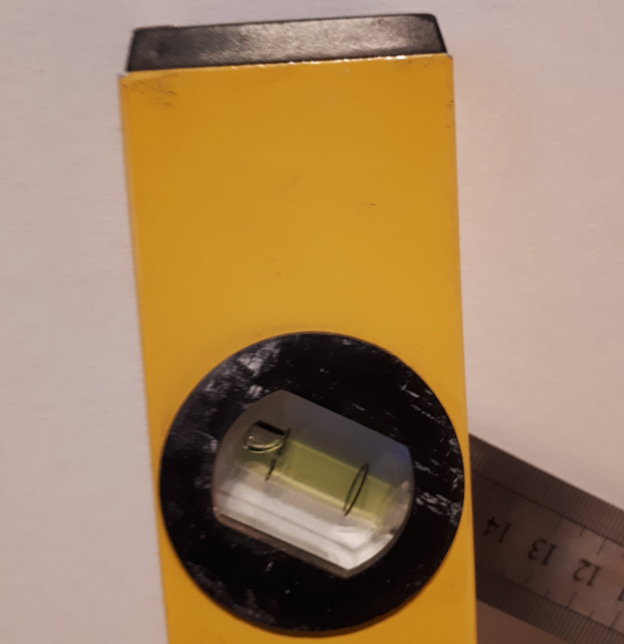

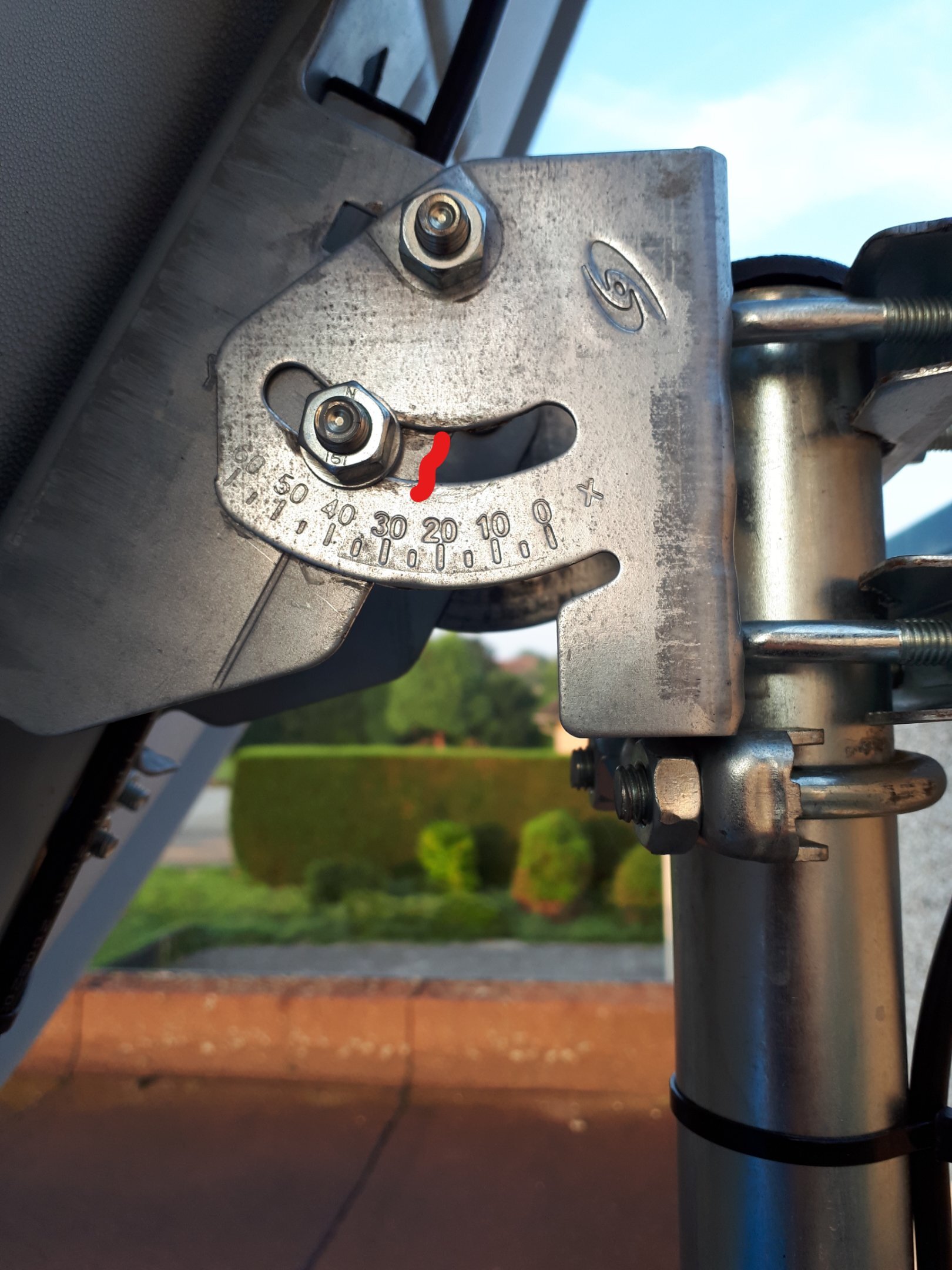

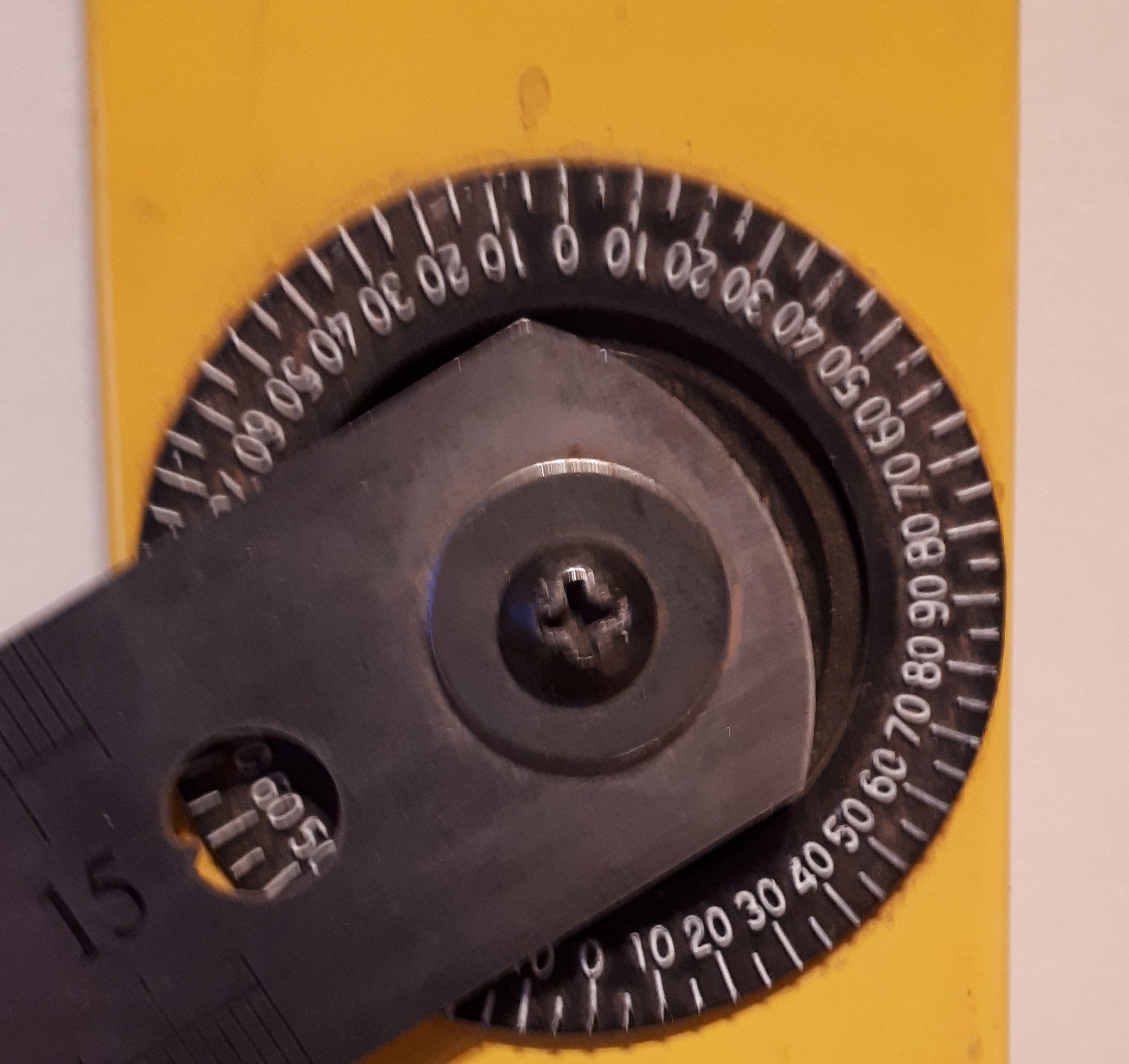

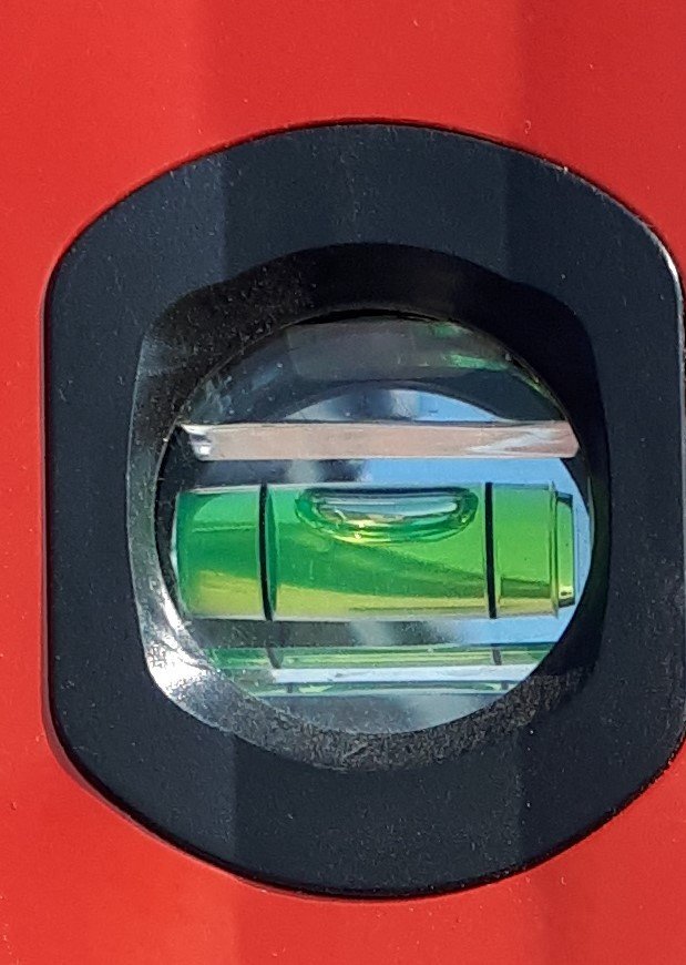

  18. Zojuist, BrunoVP zei:
    Dat is het hem nu juist. ik weet het niet meer.
    Bijgaande foto's geven hopelijk meer duidelijkheid. Om alle misverstanden te vermijden: foto met libelle is genomen verticaal tegen de muur. Heb ook maar 2 handen.
    Afgaande op een schotel bij de overbuur ( welke niet meer in gebruik zou zijn) denk ik dat ik iets wat juist ben.
  19. 23 minuten geleden, Mimisiku zei:
    Staat die schotel niet veels te hoog?

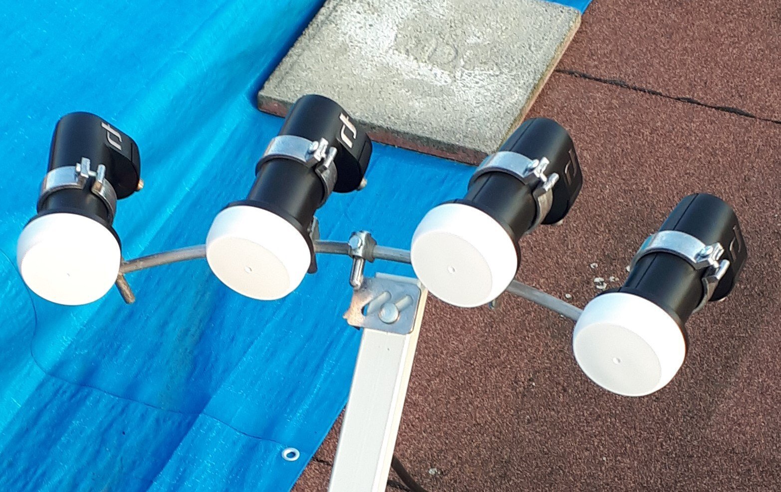

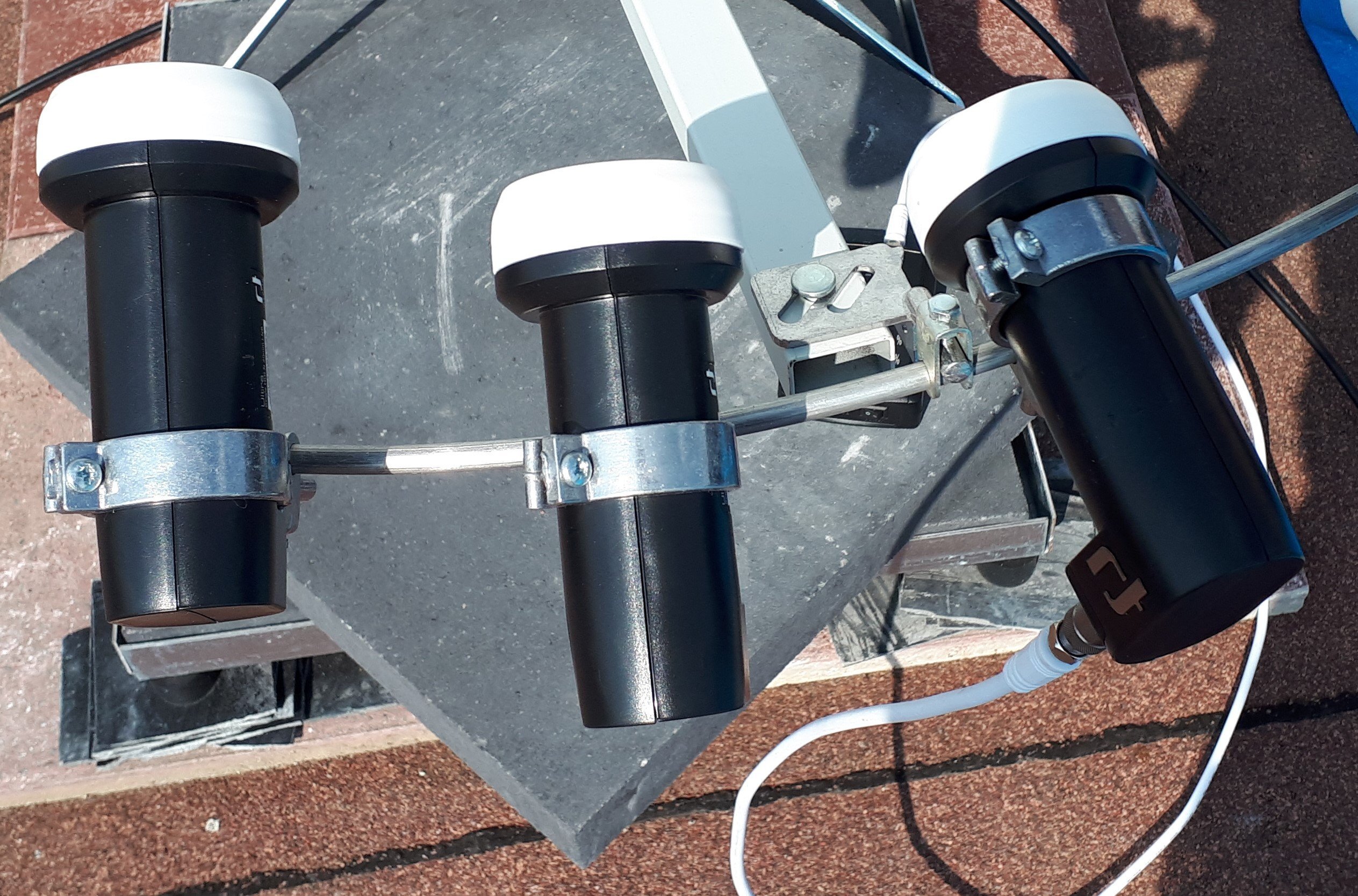

  20. 22 minuten geleden, BrunoVP zei:
     Goed. Ben nu in het bezit van een Multi arm, met 4 losse LNB's. Na montage op de schotel, komen de teleurstellende resultaten naar boven. De satfinder geeft wel 91% signaal maar helaas geen kwaliteit. Alsook geen lock of een biep, Hoe ook draai en keer met de schotel. Toch in horizontale zin. De elevatie staat op ongeveer 30°. Het is niet dat ik me te schoon vind om op dit forum hulp te vragen, maar ik wil het zelf voor een groot deel kunnen oplossen.
    Al surfend op het net krijg je dan verschillende oplossingen aangeboden. Bij1 iemand is het mij opgevallen dat ik voor wat betreft de skew, de gehele arm zou moeten kantelen. Alsook de plaats van de 4 LNB's is belangrijk. Moderator. Ik hoop geen regels te overtreden met deze link.
    https://www.luxsat.eu/handleidingen/4 lnb's op 1 schotel/index.html.
    bijgevoegd nog een paar foto's van de huidige situatie. Dus wel signaal, maar daar blijft het bij.
    Locatie van de schotel: Latitude 51.0159. Longitude 4.2445

  22. 23 minuten geleden, Sprietje zei:
    Nee, is niet nodig. In principe kun je op de grond alle lnb's afstellen volgens de calulator of met mijn berekeningen en alle coaxkabels op de diseqc-switches aansluiten. Daarna ga je met die schotel naar de plaats waar je hem hebben wilt en richt je op een bestaande satelliete af want uitrichten op een denkbeeldige satelliet kan niet. Je neemt dan de satelliet die het dichts bij het midden staat.
    Voor sommige situaties moet je zelfs tijdelijk een lnb op de rail plaatsen voor een satelliet die je niet wilt ontvangen.
    Als ik uit voorgaande reacties kan uitmaken moet voor deze schotel de LNB's 6cm van elkaar staan, toch wat betreft 19.2° en 25.3°. Voor wat betreft de 2 andere, dat zal experimenteel uitzoeken zijn. Eet geen brood. Dus waar richt ik mij nu het beste op? Schotel staat nog steeds op 25.3°.
