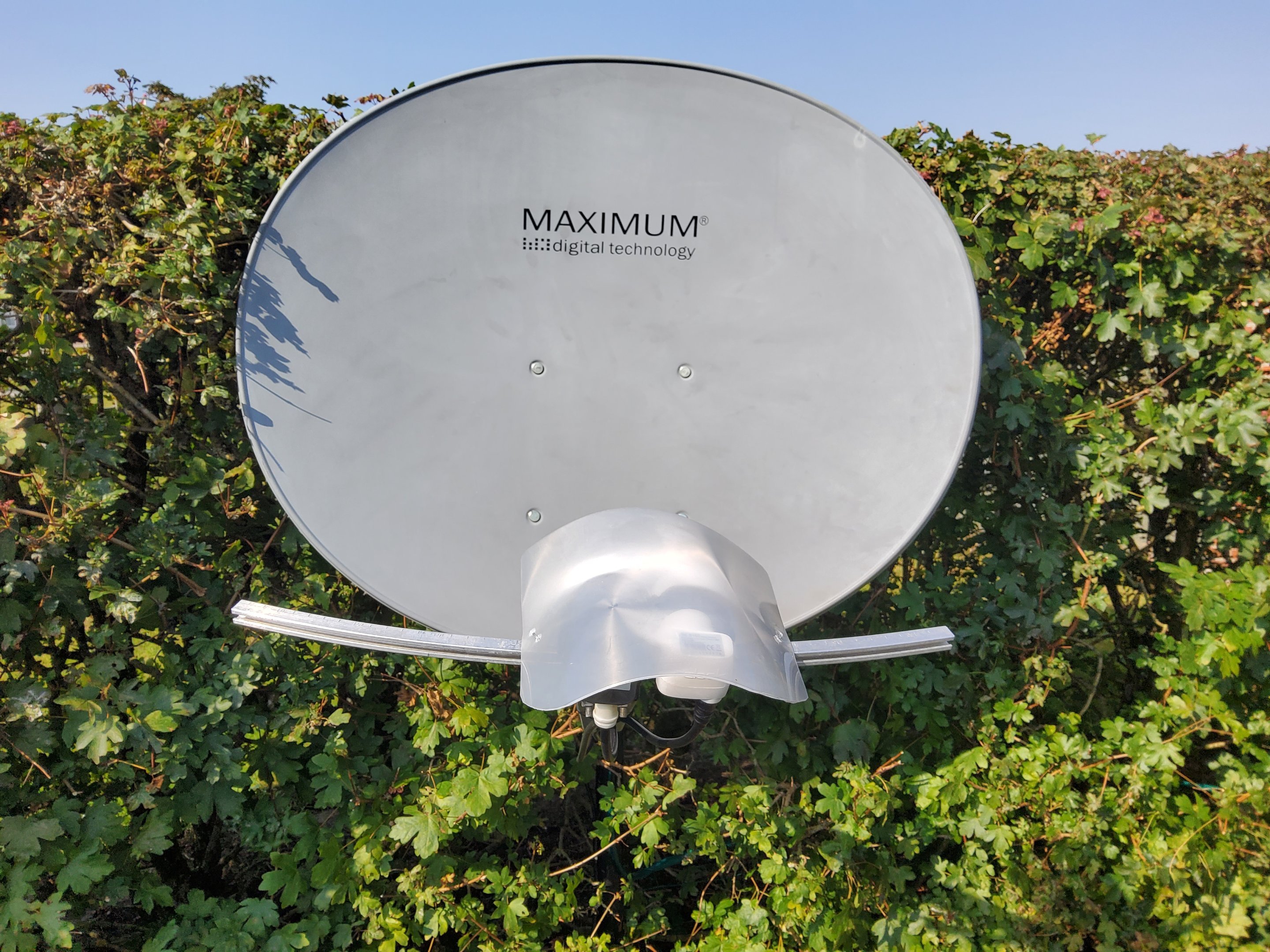

  9. Sprietje. Nee garantie is afgelopen. Tv gekocht hier in Denemarken. Tv is voor de Scandinavische markt gemaakt. Heb handmatig ook alle nummers veranderd tot ik de Nederlandse zenders handmatig kon inladen. Denk Daarom ook dat het de zwakke software van de tv is. Heb ook geen problemen met de ontvangst Heb goed beeld en is nog nooit uitgevallen bij slecht weer . Maar ik vindt het kwaliteit singaal op alle Nederlandse zenders zo laag. Hoogste singaal op rtl zenders 62 % .de npo zenders rond de 55 % . Daarom ben ik vaak aan het experimenteren om er meer rendement uit te Halen. Als ik dan zie dat mensen met dezelfde schotel in nederland rond de 90 + zitten. En Denemarken in dezelfde Footprint valt. Laat het je weten of het lukt.

  16. Prima. Dus de schotel kijkt ruim over de heg van de buren. Heb twee losse lnb s op de rail. Voor de astra 1een smalle reelook rechts van de schotel arm. En voor de astra3 een inverto black bredere links van de schotel arm. Astra 3 lnb zit in het midden van de arm stijf tegen de smalle astra 1 lnb alles gezien als je in de Schotel kijkt. Schotel uitgericht op de Astra 3 satelliet. Schotel skew op 92 graden oost gezet. Gaf hier het beste resultaat .
  17. Tonskidutch. Sprietje heeft zijn toverstafje al meerdere keren over mijn schotel laten gaan. Schotel elevatie. Azimuth .circa 164 Graden oost. Lnb s skew en schotel millimeter voor millimeter gedraaid ook de lnb s van voor naar achter geschoven. F stiks opnieuw gemonteerd. Nieuwe 15 meter A klasse coax kabel gekocht. . Gecheckt of de schotel misschien krom was of deukjes. Alles tot in de puntjes en tot in den treure gedaan maar geen verbetering. Zoals D-box voorstelde: probeer het eens met een losse Decoder. En een veel beter resultaat. Conclusie : tis de zwakke software van de samsung smart tv. Zal er mee moeten leren leven. Vrouwtje ook weer blij 🙋

  19. Schotel staat met een ijzeren pijp in beton 100 % waterpas van alle kanten. Onderkant van de Schotel staat 120 cm hoog. De heg van de buren staat op 6meter afstand en is 1.70 hoog. Dat zou in principe in nederland goed zijn met de elevatie van rond de 30 op de graden boog. Maar aangezien de elevatie apps voor noord Denemarken 24 graden voorschrijft kijkt mijn schotel dus niet schuin naar boven maar ongeveer rechtuit. Misschien probleem ? Schotel staat uitgericht op de Astra 3 B maar met twee losse lnb s pak ik ook de Astra 1 goed mee een smalle lnb voor de Astra 1. En de lnb voor de Astra 3 stijf tegen de arm in het midden. Schotel staat op 164 graden oost . De skew van de schotel staat op 92 graden. Op deze manier heb ik het beste resultaat. Op npo 1 sterkte 66% . Kwaliteit singaal maar 52 % .in een op dit moment Zonnig Denemarken en europa. Heb ook de informatie en raad van Sprietje en verschillende apps geprobeerd de schotel skew op 97 enzv met een stuk minder goed resultaat. Foto's sturen lukt mij op dit moment ff niet .
