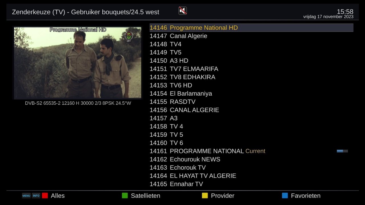

Aanpassen elevatie Alcomsat 24.8 west
Plepkeshenkie reageerde op Plepkeshenkie's onderwerp in Satelliet-TV
Met de Vbox en een 18 inch actuator voor de elevatie moet ik 8 pulsjes naar beneden geven. Geen idee hoeveel dat in graden is. -
En als je op dezelfde positie met een enigma 2 ontvanger scant wat krijg je dan. En zoals ceesv ook aangeeft laat eens wat screenshots zien van de instellingen

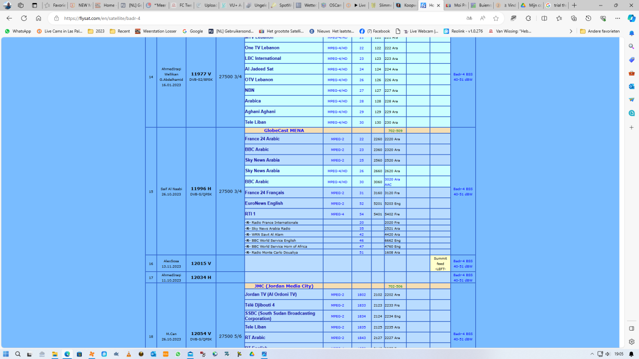

Crazysat duidelijk verhaal. dan is deze sat dus inclined orbit. Vreemd dat dit nergens vermeld wordt bij Lyngsat en Flysat -

Ontvangst is wel mogelijk zie screenshot. Deze zenders ingelezen met aangepaste elevatie. Om deze te ontvangen moet ik de elevatie van de schotel verminderen. Als ik de elevatie verminderd heb dan gaat de signaalsterkte van alle andere sats duidelijk naar beneden m.a.g dat er op bijv 75 oost geen ontvangst meer is. Het is meer de vraag hoe dit komt want kijk verder toch nooit op 24.8 west -
Op welke sat scan je nu met bovenstaande gegevens

Volgens Lyngsat is dit geen inclined orbit sat. -

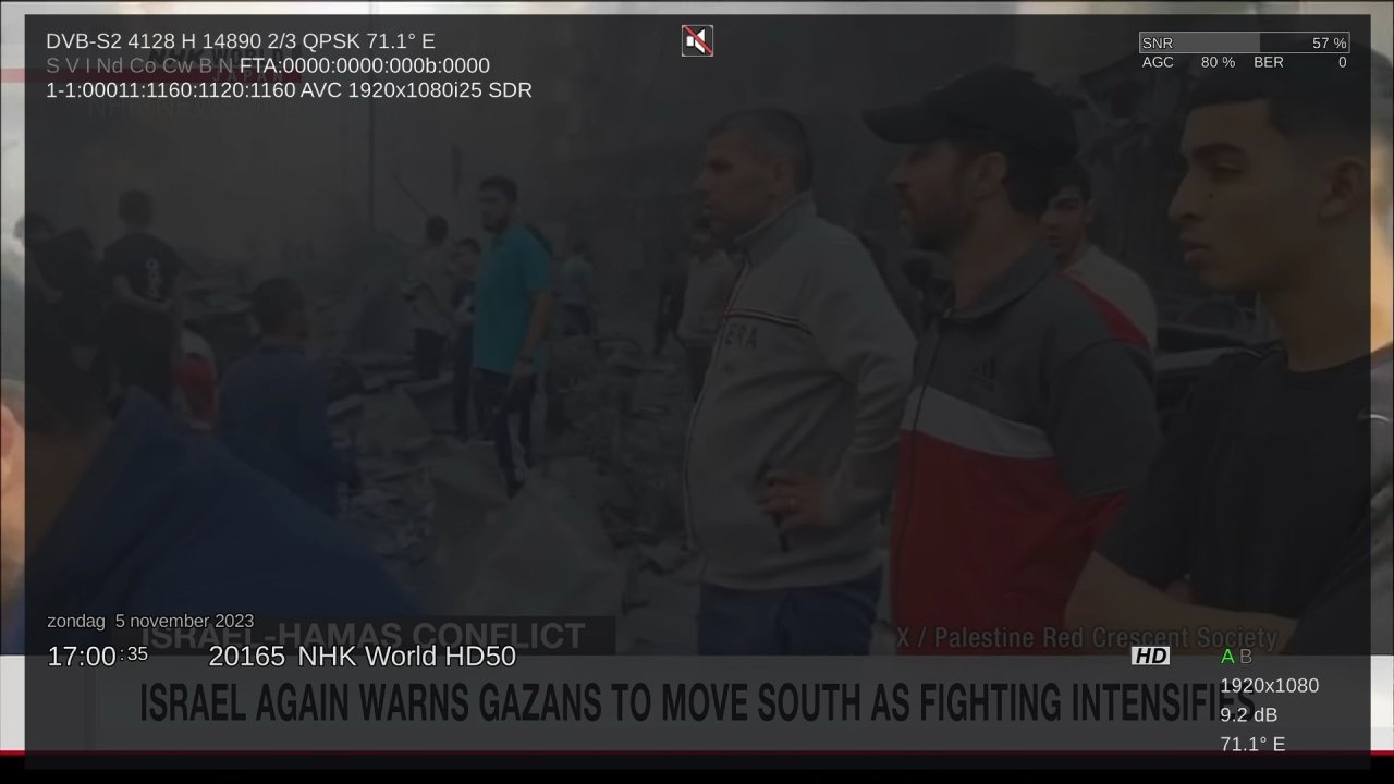

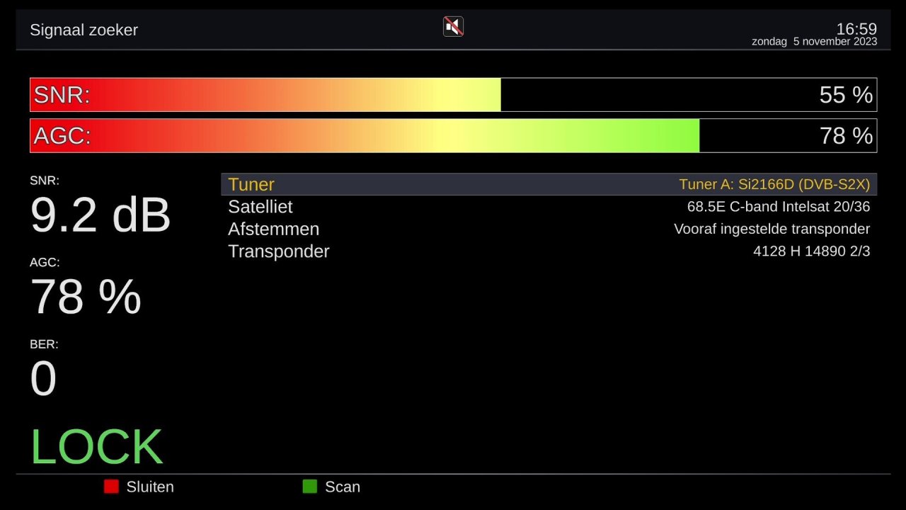

Sprietje hier 2 schermafbeeldingen van C band ontvangst op 10 oost. Hier zie je dat een transponder met een 1/2 sr veel lager ingelezen wordt als een transponder met sr 2/3. Het ligt veel meer aan de uitzend sterkte van de provider
Resultaat met Unimesh 310 cm Alles kleiner als dit formaat geeft op 68,5 oost geen ontvangst. 58 west kan ik niet testen i.v.m bomen en de lage elevatie
