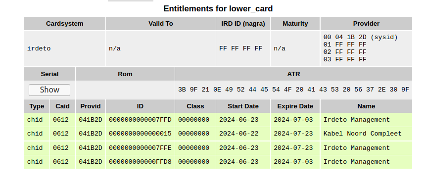

Yesss hij doet het nu direct 2024/06/23 14:54:44 41E66770 c (ecm) dvbapiau (0612@000000/0000/00D9/66:265A1F96EA4C44B417B6B1D9FE826787): found (175 ms) by lower_card - NPO 2 HD Blijkbaar toch een bepaalde activatie bij in gebruik name wat niet met oscam lukte. Bedankt voor het mee denken
Kleine update Ik heb bij *** een module gekocht en in mijn amiko xfinder gedaan. Eerst kreeg ik E30-4 foutmelding. Weer activatie aangevraagd bij kabelnoord en binnen 2 minuten beeld. Zo meteen weer in oscam ben benieuwd.

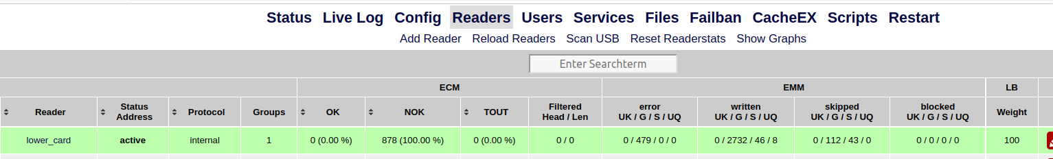

Dat ziet er mooi uit In de log zie ik dat oscam die chids probeert maar toch een not found. 2024/06/23 12:21:26 36AB3765 c (dvbapi) Demuxer 0 trying to descramble PID 0 CAID 0612 PROVID 000000 ECMPID 044F ANY CHID PMTPID 1680 VPID 1681 2024/06/23 12:21:26 36AB3765 c (ecm) dvbapiau (0612@000000/0001/00D9/4C:0562527325FB65EF6A338FE932C2DD0F): not found (115 ms) by lower_card - NPO 2 HD (lower_card unsubscribed ch) 2024/06/23 12:21:27 36AB3765 c (ecm) dvbapiau (0612@000000/0012/00D9/4C:04C9E1BB094EE8972BCE3151AC258B2B): not found (124 ms) by lower_card - NPO 2 HD (lower_card unsubscribed ch) 2024/06/23 12:21:27 36AB3765 c (ecm) dvbapiau (0612@000000/0013/00D9/4C:9F4807B250B70A83FE2947DC968AD2CB): not found (114 ms) by lower_card - NPO 2 HD (lower_card unsubscribed ch) 2024/06/23 12:21:27 36AB3765 c (ecm) dvbapiau (0612@000000/0015/00D9/4C:8E639C3AB988C8E68403ED07869F86B4): not found (114 ms) by lower_card - NPO 2 HD (lower_card unsubscribed ch) 2024/06/23 12:21:28 36AB3765 c (ecm) dvbapiau (0612@000000/0016/00D9/4C:DA46DE83DCDADFE9FD1BFB7C2128BADD): not found (116 ms) by lower_card - NPO 2 HD (lower_card unsubscribed ch) 2024/06/23 12:21:28 36AB3765 c (ecm) dvbapiau (0612@000000/0003/00D9/4C:6ACA88DA687A7B9B90B74886F056BE8E): not found (115 ms) by lower_card - NPO 2 HD (lower_card unsubscribed ch) 2024/06/23 12:21:28 36AB3765 c (ecm) dvbapiau (0612@000000/0000/00D9/66:4A6ADC08E651F94FD0C850D0BAB57B20): rejected (145 ms) by lower_card - NPO 2 HD (Invalid ecm type for card) Kan het zijn dat ik een compleet verkeerde zenderlijst heb al lijkt me het niet scan op hun netwerkcode

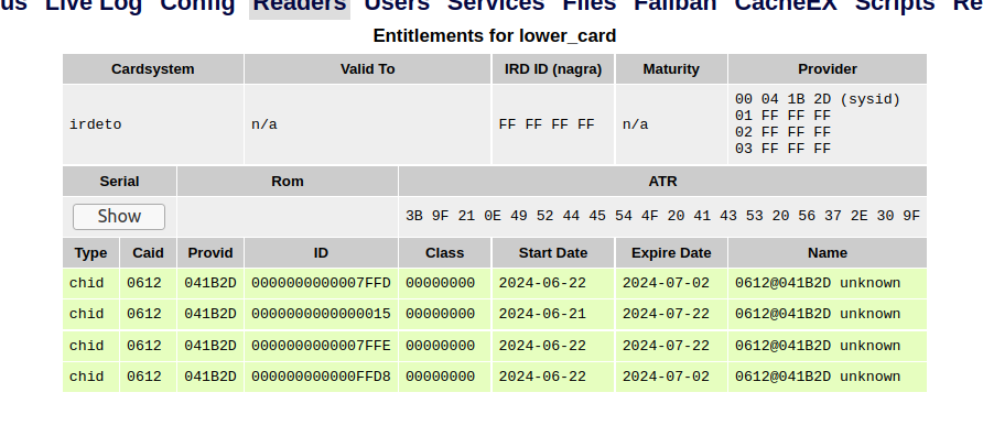

Bedankt voor je reactie Je config maakt geen verschil helaas, user en dvbapi staan goed zie ik. Inderdaad Bij rsa key heb ik nog wat meer tekens. Dit is de log na herstart. 2024/06/22 17:39:31 00000000 s (main) Host name = osninoplus 2024/06/22 17:39:31 00000000 s (main) Release = 4.8.17 2024/06/22 17:39:31 00000000 s (main) Version = #1 SMP Sun Aug 6 15:26:10 UTC 2023 2024/06/22 17:39:31 00000000 s (main) Machine = mips 2024/06/22 17:39:31 00000000 s (main) Stb model = dm8000 2024/06/22 17:39:31 00000000 s (main) Stb boxtype = osninoplus 2024/06/22 17:39:31 00000000 s (main) creating pidfile /tmp/oscam.pid with pid 17497 2024/06/22 17:39:31 00000000 s (config) userdb reloaded: 1 accounts loaded, 0 expired, 0 disabled 2024/06/22 17:39:31 00000000 s (main) signal handling initialized 2024/06/22 17:39:31 00000000 s (config) 11 provid's loaded 2024/06/22 17:39:31 00000000 s (config) 175 service-id's loaded in 2 ms 2024/06/22 17:39:31 00000000 s (net) cs378x: initialized (fd=3, port=12005) 2024/06/22 17:39:31 00000000 s (reader) lower_card [internal] creating thread for device /dev/sci0 2024/06/22 17:39:31 00000000 s (main) waiting for local card init 2024/06/22 17:39:31 2D6AED11 r (reader) lower_card [internal] Reader initialized (device=/dev/sci0, detect=cd, pll max=27.00 MHz, wanted mhz=5.40 MHz) 2024/06/22 17:39:31 2D6AED11 r (reader) lower_card [internal] Reader sci internal, detected box type: osninoplus 2024/06/22 17:39:31 6A35E977 h (webif) webif: decompressed 193496 bytes back into 418152 bytes 2024/06/22 17:39:31 6A35E977 h (webif) HTTP Server running. ip=:: port=8081 2024/06/22 17:39:32 2D6AED11 r (reader) lower_card [internal] card detected 2024/06/22 17:39:33 2D6AED11 r (reader) lower_card [internal] ATR: 3B 9F 21 0E 49 52 44 45 54 4F 20 41 43 53 20 56 37 2E 30 9F 2024/06/22 17:39:34 2D6AED11 r (reader) lower_card [internal] detect irdeto card 2024/06/22 17:39:34 2D6AED11 r (reader) lower_card [internal] Irdeto SC 70 version 2 revision 0, patch level 0 2024/06/22 17:39:34 2D6AED11 r (reader) lower_card [internal] caid: 0612, acs: 0.06, country code: NLD 2024/06/22 17:39:34 2D6AED11 r (reader) lower_card [internal] providers: 4, ascii serial: ##########, hex serial: ######, hex base: ## 2024/06/22 17:39:37 2D6AED11 r (reader) lower_card [internal] WARNING: For Irdeto cards you will have to set 'mhz= 600' in oscam.server 2024/06/22 17:39:37 2D6AED11 r (reader) lower_card [internal] active providers: 4 (041b2d,ffffff,ffffff,ffffff) 2024/06/22 17:39:37 2D6AED11 r (reader) lower_card [internal] found card system irdeto 2024/06/22 17:39:37 2D6AED11 r (reader) lower_card [irdeto] THIS WAS A SUCCESSFUL START ATTEMPT No 1 out of max allotted of 1 2024/06/22 17:39:38 2D6AED11 r (reader) lower_card [irdeto] entitlements for provider: 1, id: 041B2D 2024/06/22 17:39:38 2D6AED11 r (reader) lower_card [irdeto] chid: 7FFD, date: 2024/06/22 - 2024/07/02 2024/06/22 17:39:38 2D6AED11 r (reader) lower_card [irdeto] chid: 0015, date: 2024/06/21 - 2024/07/22 2024/06/22 17:39:42 2D6AED11 r (reader) lower_card [irdeto] ready for requests 2024/06/22 17:39:43 00000000 s (main) init for all local cards done 2024/06/22 17:39:43 00000000 s (emmcache) loaded 0 emmcache records from /etc/tuxbox/config/oscam/oscam.emmcache in 0 ms 2024/06/22 17:39:43 00000000 s (emmcache) loaded 0 emmstat records from /etc/tuxbox/config/oscam/oscam.emmstat in 0 ms 2024/06/22 17:39:43 00000000 s (gbox) local gbox failed init 2024/06/22 17:39:43 00000000 s (dvbapi) Detected /dev/dvb/adapter0/demux0 Api: 0, userconfig boxtype: 1 maximum number of filters is 64 (oscam limit is 64) 2024/06/22 17:39:43 48D3561E c (client) plain dvbapi-client granted (dvbapiau, au=auto (2 reader)) 2024/06/22 17:39:43 48D3561E c (dvbapi) dvbapi channelcache loaded from /etc/tuxbox/config/oscam/oscam.ccache 2024/06/22 17:39:43 48D3561E c (dvbapi) Detected /dev/dvb/adapter0/ca0 device, total available descramblers: 64 2024/06/22 17:39:43 48D3561E c (dvbapi) PMT mode 6: Connecting to enigma CA PMT listen socket... 2024/06/22 17:39:43 48D3561E c (dvbapi) PMT mode 6: Successfully connected to CA PMT server (fd 10) 2024/06/22 17:39:43 48D3561E c (dvbapi) Demuxer 0 ecmpid 0 CAID: 0612 ECM_PID: 0451 PROVID: 000000 2024/06/22 17:39:43 48D3561E c (dvbapi) Demuxer 0 ecmpid 1 CAID: 06F4 ECM_PID: 0452 PROVID: 000000 2024/06/22 17:39:43 48D3561E c (dvbapi) Demuxer 0 found 2 ECM pids and 7 STREAM pids in CA PMT 2024/06/22 17:39:43 48D3561E c (dvbapi) Demuxer 0 trying to descramble PID 0 CAID 0612 PROVID 000000 ECMPID 0451 ANY CHID PMTPID 1676 VPID 1677 2024/06/22 17:39:43 48D3561E c (ecm) dvbapiau (0612@000000/0001/00DA/4C:0AF2161074ED6887891D4AAF5B905050): not found (114 ms) by lower_card - NPO 3 HD (lower_card unsubscribed ch) 2024/06/22 17:39:44 48D3561E c (ecm) dvbapiau (0612@000000/0012/00DA/4C:675E940939A16E023FD1CD3F74288583): not found (115 ms) by lower_card - NPO 3 HD (lower_card unsubscribed ch) 2024/06/22 17:39:44 48D3561E c (ecm) dvbapiau (0612@000000/0013/00DA/4C:A97E0DB2C46052E6EB6A789FEF3CF589): not found (116 ms) by lower_card - NPO 3 HD (lower_card unsubscribed ch) 2024/06/22 17:39:44 48D3561E c (ecm) dvbapiau (0612@000000/0015/00DA/4C:0BAE59728D5BC297A62D4C7468E776CA): not found (115 ms) by lower_card - NPO 3 HD (lower_card unsubscribed ch) 2024/06/22 17:39:45 48D3561E c (ecm) dvbapiau (0612@000000/0016/00DA/4C:1BAA14A9581BC81F2EFE136AB3CA0FDE): not found (114 ms) by lower_card - NPO 3 HD (lower_card unsubscribed ch) 2024/06/22 17:39:45 48D3561E c (ecm) dvbapiau (0612@000000/0003/00DA/4C:B06EFB618D16B1FEE192CBC8E7F5B015): not found (115 ms) by lower_card - NPO 3 HD (lower_card unsubscribed ch) 2024/06/22 17:39:45 48D3561E c (ecm) dvbapiau (0612@000000/0000/00DA/66:AA7C997D2CDE92109F8518CCBB209C31): rejected (144 ms) by lower_card - NPO 3 HD (Invalid ecm type for card) 2024/06/22 17:39:46 48D3561E c (dvbapi) Demuxer 0 trying to descramble PID 1 CAID 06F4 PROVID 000000 ECMPID 0452 ANY CHID PMTPID 1676 VPID 1677 2024/06/22 17:39:46 48D3561E c (ecm) dvbapiau (06F4@000000/0013/00DA/6A:BA7CE6A1B4AD1BB2B4DB0191E6467A25): rejected group (1 ms) - NPO 3 HD (no matching reader) 2024/06/22 17:39:46 48D3561E c (ecm) dvbapiau (06F4@000000/0013/00DA/6A:BA7CE6A1B4AD1BB2B4DB0191E6467A25): rejected group (0 ms) - NPO 3 HD (no matching reader) 2024/06/22 17:39:47 48D3561E c (ecm) dvbapiau (06F4@000000/0015/00DA/6A:9D01FC539E86B2DE971276B3D059F662): rejected group (0 ms) - NPO 3 HD (no matching reader) 2024/06/22 17:39:47 48D3561E c (-) -- Skipped 1 duplicated log lines -- 2024/06/22 17:39:47 48D3561E c (ecm) dvbapiau (06F4@000000/0016/00DA/6A:8611091E494A589C82262BA8F58BB91D): rejected group (1 ms) - NPO 3 HD (no matching reader) 2024/06/22 17:39:47 48D3561E c (-) -- Skipped 1 duplicated log lines -- 2024/06/22 17:39:47 48D3561E c (dvbapi) Demuxer 0 restarting decoding requests after 1 ms with 2 enabled and 0 disabled ecmpids! 2024/06/22 17:39:47 48D3561E c (dvbapi) Demuxer 0 trying to descramble PID 0 CAID 0612 PROVID 000000 ECMPID 0451 ANY CHID PMTPID 1676 VPID 1677 2024/06/22 17:39:48 48D3561E c (ecm) dvbapiau (0612@000000/0001/00DA/4C:0AF2161074ED6887891D4AAF5B905050): not found (1 ms) by lower_card - NPO 3 HD 2024/06/22 17:39:48 48D3561E c (ecm) dvbapiau (0612@000000/0012/00DA/4C:675E940939A16E023FD1CD3F74288583): not found (0 ms) by lower_card - NPO 3 HD 2024/06/22 17:39:48 48D3561E c (ecm) dvbapiau (0612@000000/0013/00DA/4C:A97E0DB2C46052E6EB6A789FEF3CF589): not found (1 ms) by lower_card - NPO 3 HD 2024/06/22 17:39:48 2D6AED11 r (reader) lower_card [irdeto] dvbapiau emmtype=global, len=64 (hex: 0x40), cnt=0: written (111 ms) 2024/06/22 17:39:49 2D6AED11 r (reader) lower_card [irdeto] dvbapiau emmtype=global, len=64 (hex: 0x40), cnt=0: written (110 ms) 2024/06/22 17:39:49 2D6AED11 r (-) -- Skipped 1 duplicated log lines -- 2024/06/22 17:39:49 2D6AED11 r (reader) lower_card [irdeto] dvbapiau emmtype=global, len=44 (hex: 0x2C), cnt=0: error (87 ms) 2024/06/22 17:39:49 2D6AED11 r (reader) lower_card [irdeto] dvbapiau emmtype=global, len=37 (hex: 0x25), cnt=0: written (79 ms) 2024/06/22 17:39:49 48D3561E c (ecm) dvbapiau (0612@000000/0015/00DA/4C:0BAE59728D5BC297A62D4C7468E776CA): not found (199 ms) by lower_card - NPO 3 HD 2024/06/22 17:39:49 48D3561E c (ecm) dvbapiau (0612@000000/0016/00DA/4C:1BAA14A9581BC81F2EFE136AB3CA0FDE): not found (1 ms) by lower_card - NPO 3 HD 2024/06/22 17:39:49 2D6AED11 r (reader) lower_card [irdeto] dvbapiau emmtype=global, len=64 (hex: 0x40), cnt=0: written (110 ms) 2024/06/22 17:39:49 2D6AED11 r (-) -- Skipped 1 duplicated log lines -- 2024/06/22 17:39:49 2D6AED11 r (reader) lower_card [irdeto] dvbapiau emmtype=global, len=64 (hex: 0x40), cnt=0: written (111 ms) 2024/06/22 17:39:49 2D6AED11 r (reader) lower_card [irdeto] dvbapiau emmtype=global, len=44 (hex: 0x2C), cnt=0: error (88 ms) 2024/06/22 17:39:49 48D3561E c (ecm) dvbapiau (0612@000000/0003/00DA/4C:B06EFB618D16B1FEE192CBC8E7F5B015): not found (123 ms) by lower_card - NPO 3 HD 2024/06/22 17:39:49 48D3561E c (ecm) dvbapiau (0612@000000/0003/00DA/4C:DFF0293319999D7CE4A23BE40A6B81A5): not found (179 ms) by lower_card - NPO 3 HD (lower_card unsubscribed ch) 2024/06/22 17:39:50 2D6AED11 r (reader) lower_card [irdeto] dvbapiau emmtype=global, len=28 (hex: 0x1C), cnt=0: written (68 ms) 2024/06/22 17:39:50 48D3561E c (dvbapi) Demuxer 0 trying to descramble PID 1 CAID 06F4 PROVID 000000 ECMPID 0452 ANY CHID PMTPID 1676 VPID 1677 2024/06/22 17:39:50 2D6AED11 r (reader) lower_card [irdeto] dvbapiau emmtype=global, len=13 (hex: 0x0D), cnt=0: written (51 ms) 2024/06/22 17:39:50 48D3561E c (ecm) dvbapiau (06F4@000000/0013/00DA/6A:1E8A2E6BDB554BDCD534AC27C068CA16): rejected group (0 ms) - NPO 3 HD (no matching reader) 2024/06/22 17:39:50 2D6AED11 r (reader) lower_card [irdeto] dvbapiau emmtype=global, len=64 (hex: 0x40), cnt=0: written (111 ms) 2024/06/22 17:39:50 2D6AED11 r (reader) lower_card [irdeto] dvbapiau emmtype=global, len=64 (hex: 0x40), cnt=0: written (112 ms) 2024/06/22 17:39:50 48D3561E c (ecm) dvbapiau (06F4@000000/0013/00DA/6A:1E8A2E6BDB554BDCD534AC27C068CA16): rejected group (0 ms) - NPO 3 HD (no matching reader) 2024/06/22 17:39:50 2D6AED11 r (reader) lower_card [irdeto] dvbapiau emmtype=global, len=64 (hex: 0x40), cnt=0: written (111 ms) 2024/06/22 17:39:50 2D6AED11 r (reader) lower_card [irdeto] dvbapiau emmtype=global, len=44 (hex: 0x2C), cnt=0: error (87 ms)

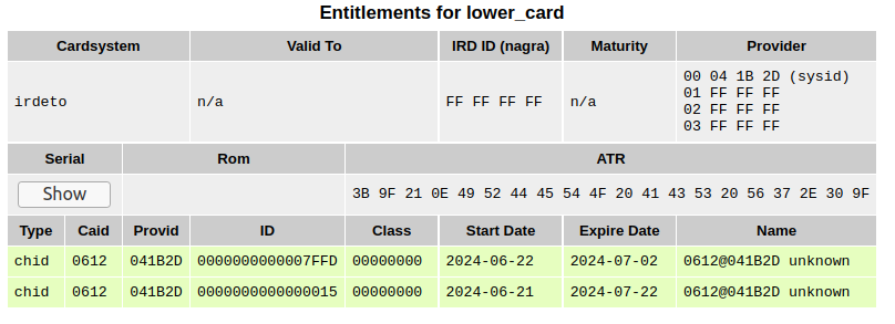

Hallo, Ik kom er even niet uit, ik wou een irdeto smartcard van kabelnoord in oscam toevoegen zodat ik misschien overstap van schotel naar kabel. Naar mijn eigen idee ben ik al mooi op weg maar krijg alleen maar dvbapiau (0612@000000/0003/00DA/4C:145C68B916601D4777EA9091F03C14EC): not found (359 ms) by lower_card - NPO 3 HD (lower_card unsubscribed ch) Het lijkt erop dat kaart niet geactiveerd is. Dit is mijn reader. [reader] label = lower_card protocol = internal device = /dev/sci0 boxkey = 1122334455667788 rsakey = 3C8633AAC0D36.........7BE1B6C76A detect = cd mhz = 540 cardmhz = 2700 group = 1 emmcache = 1,3,15,0 Onderstaande lijkt me ook goed, moet misschien de kaart eerst in een kabelnoord ontvanger? Iemand misschien nog wat tips. Emm's komen wel binnen
