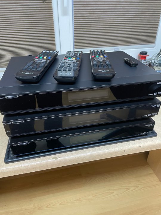

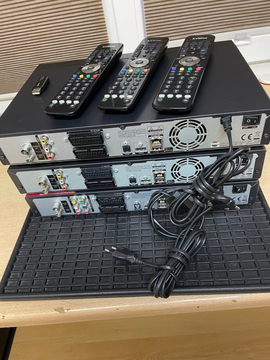

Op deze advertentie mag een slotje.
Zijn naar de kringloop verhuist…
